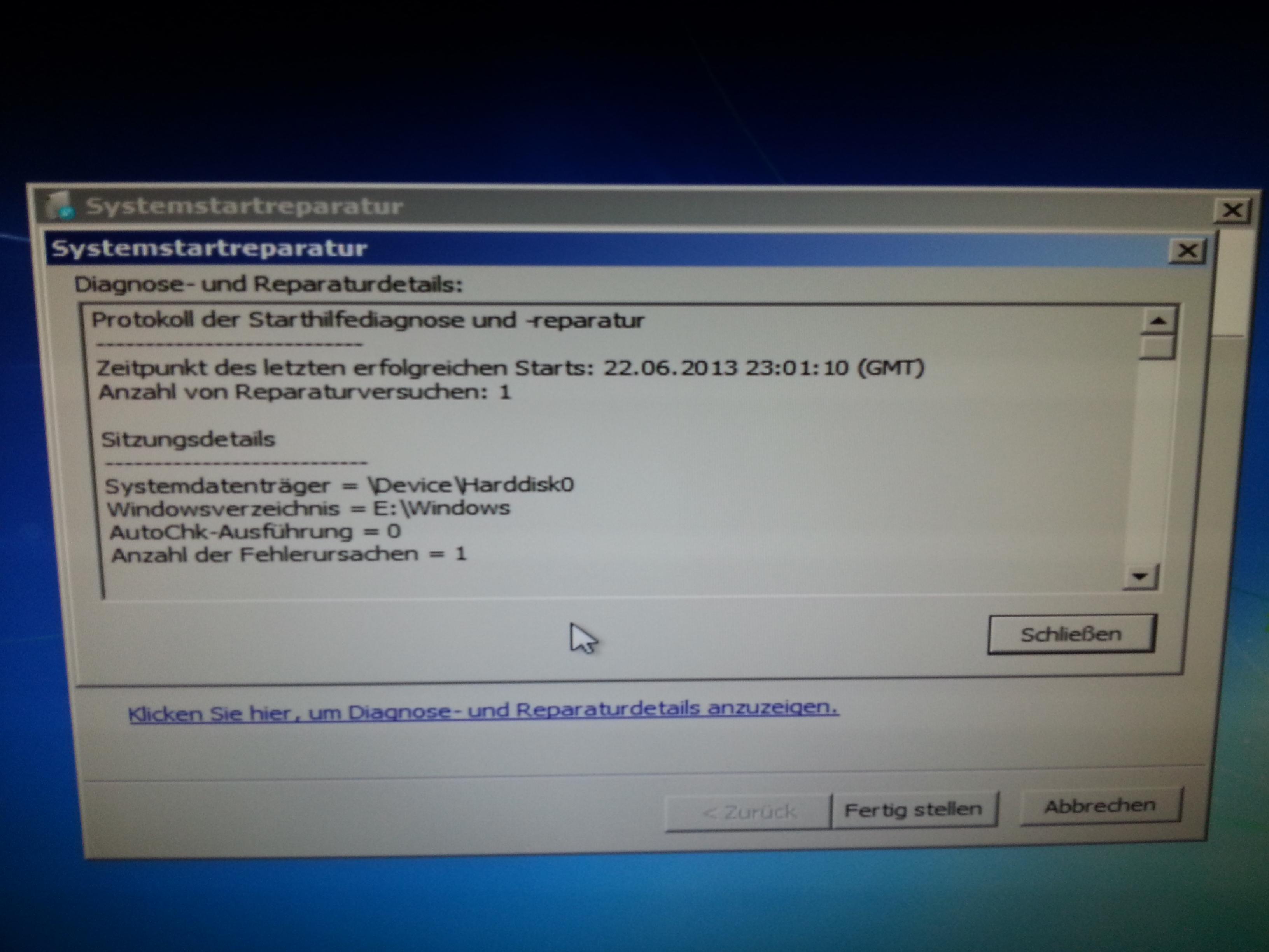

System neu gestartet und von da an bin ich erstmal nicht mal auf die Windows Oberfläche gekommen.

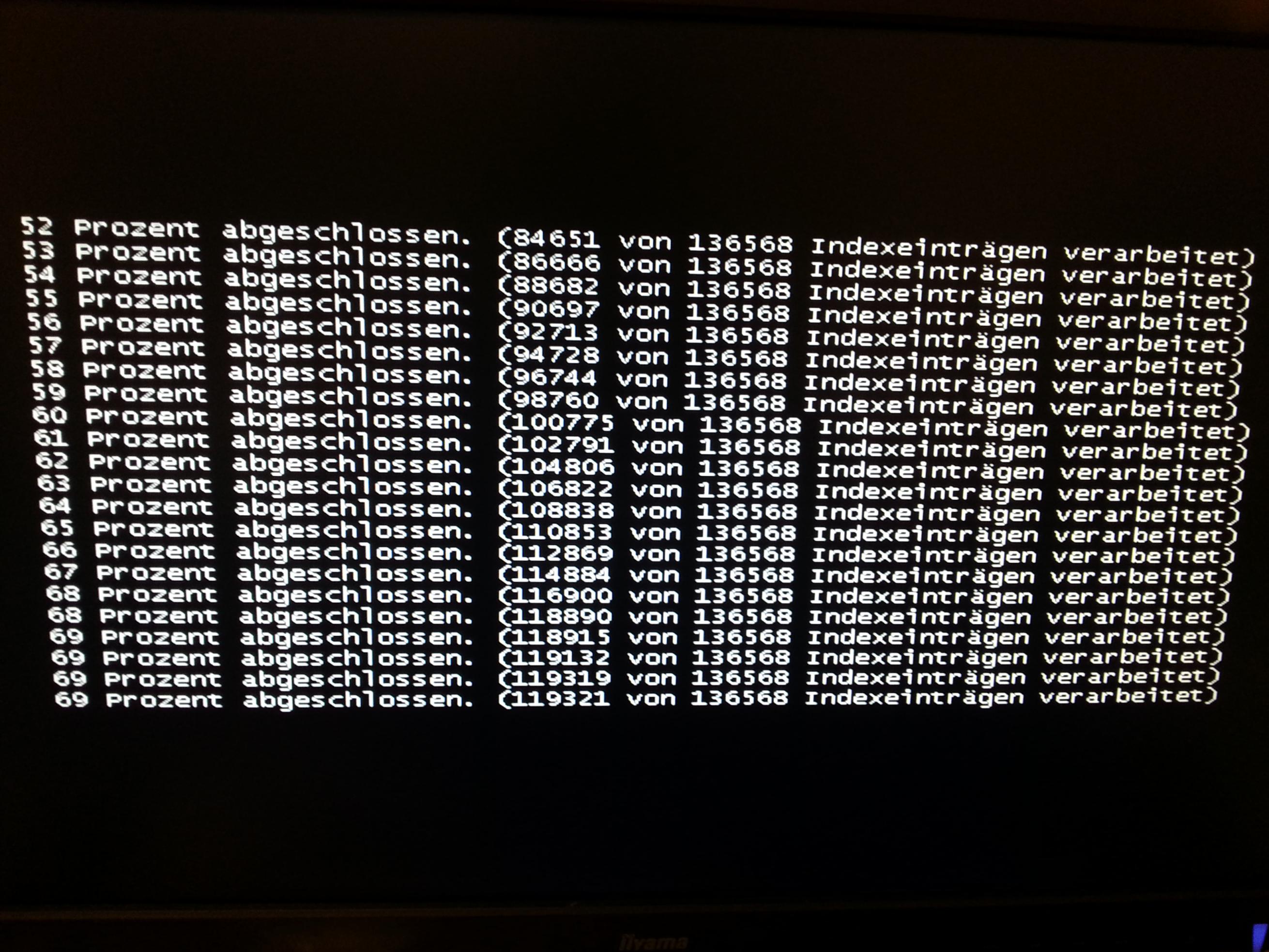

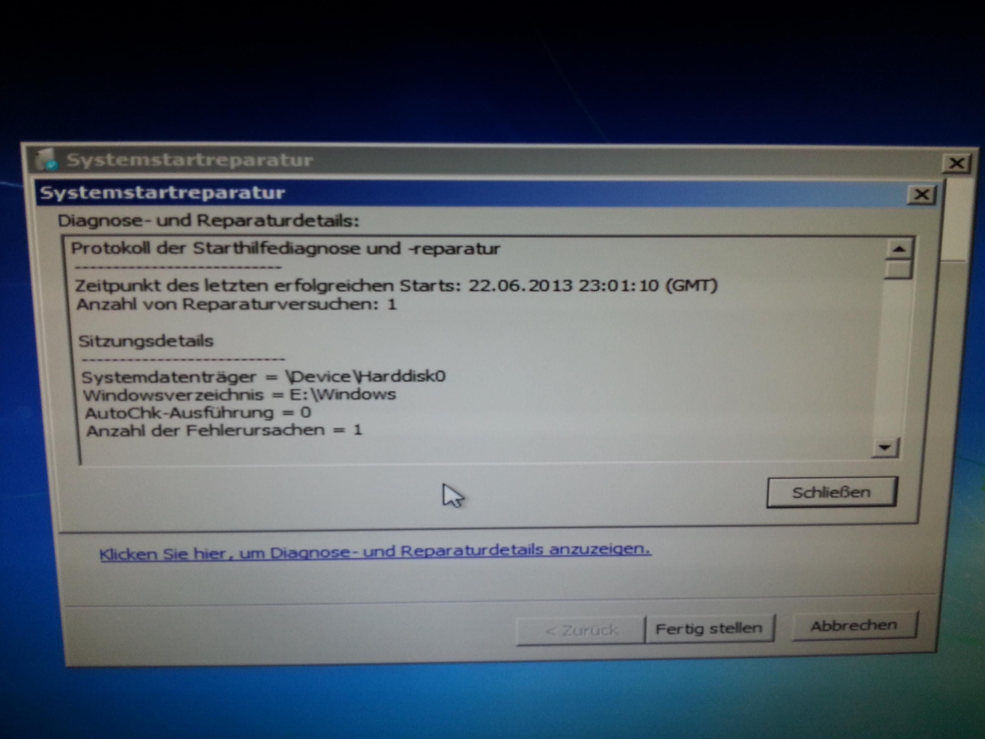

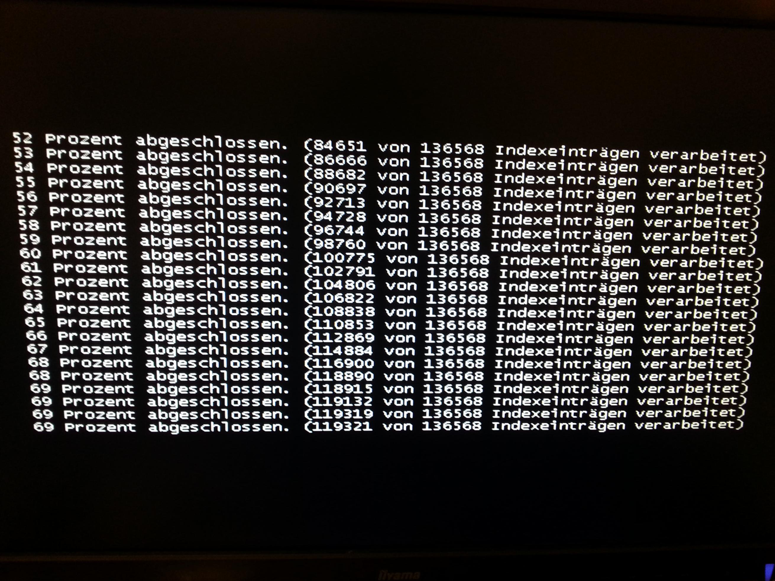

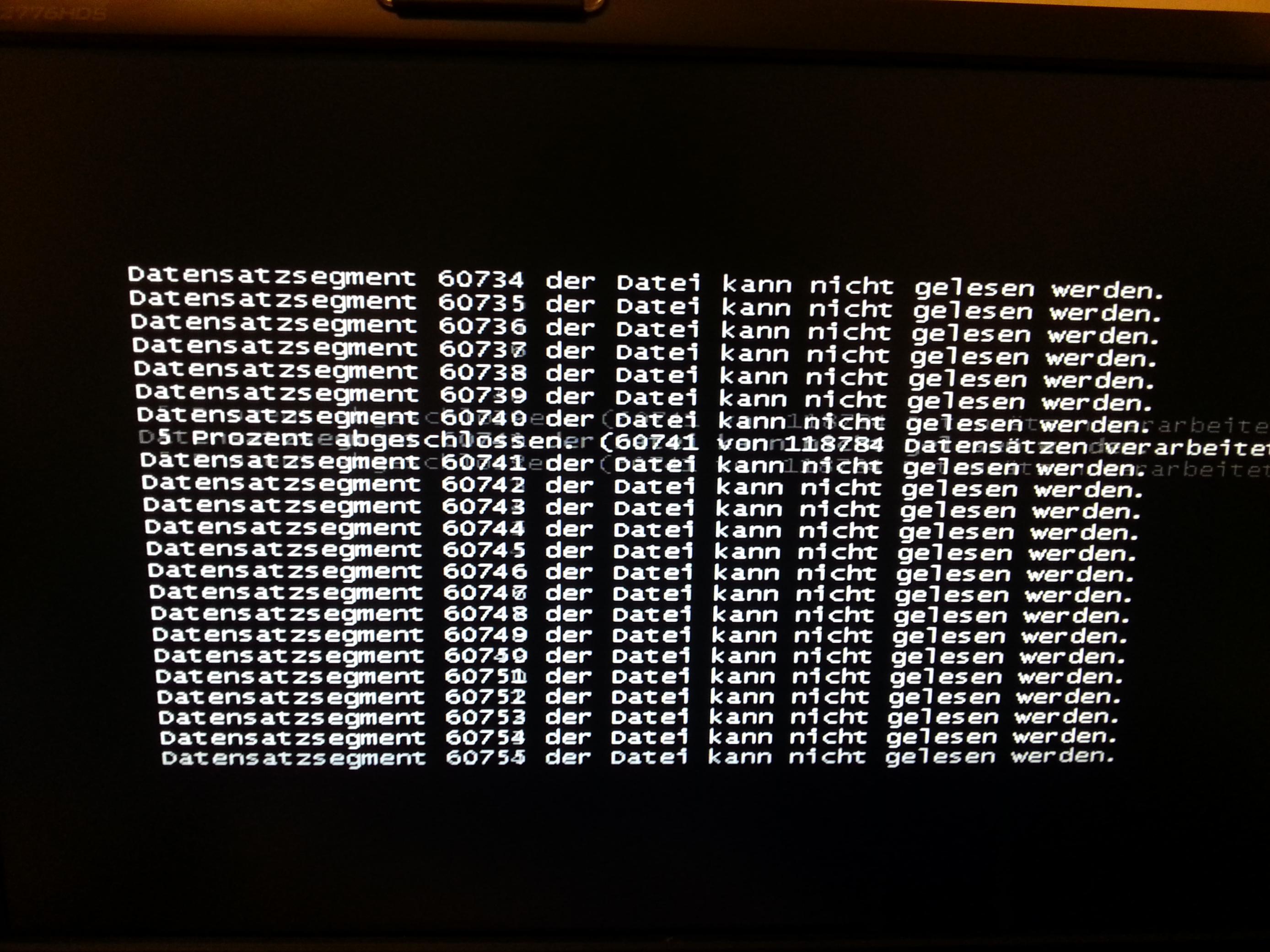

Windows hat da versucht was zu Reparieren, Checkdisk durchgeführt und Pi Pa Po, hat aber alles nichts gebracht.

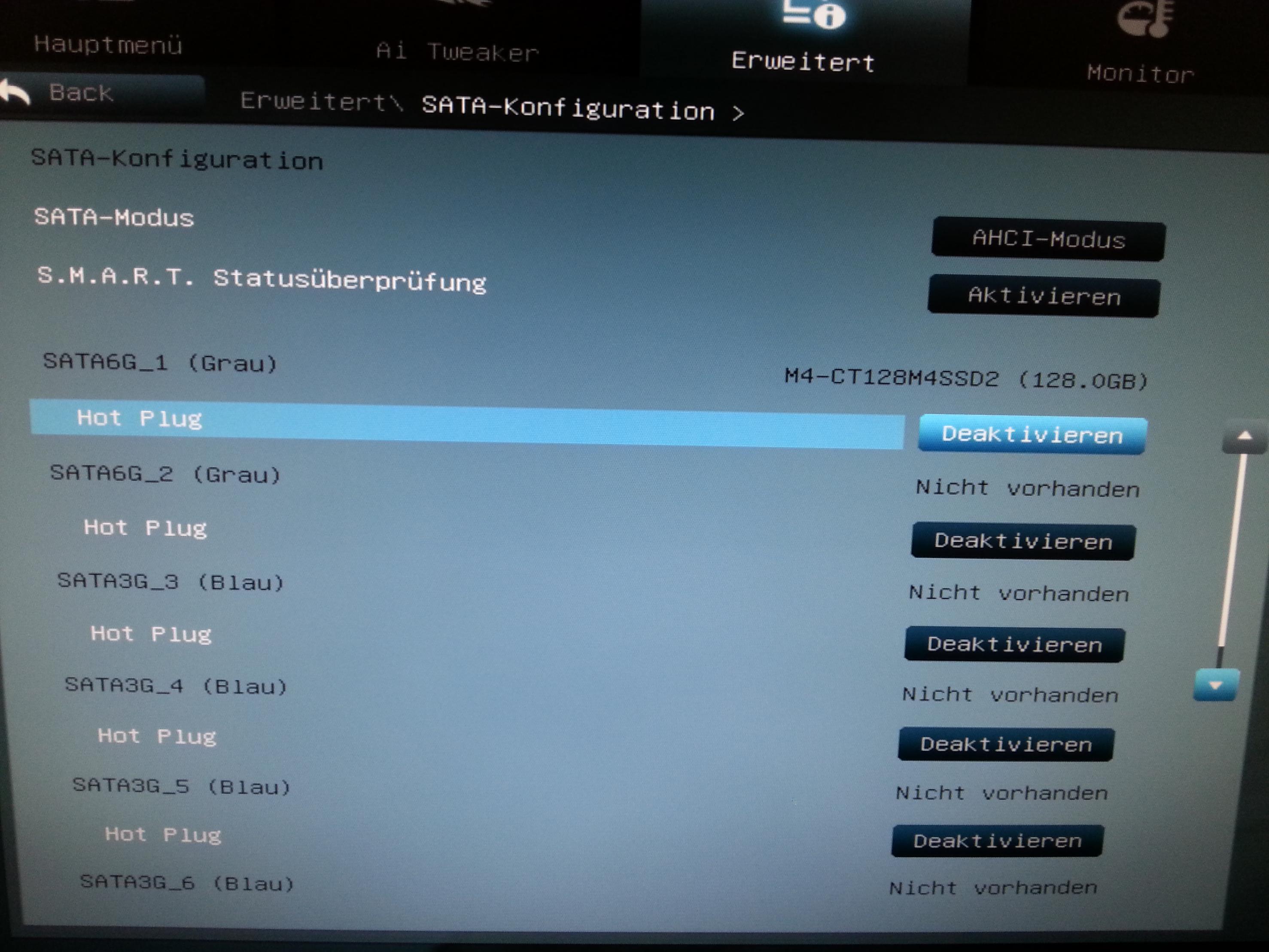

Habe auch mal die SATA Steckplätze getauscht, bringt aber auch nichts.

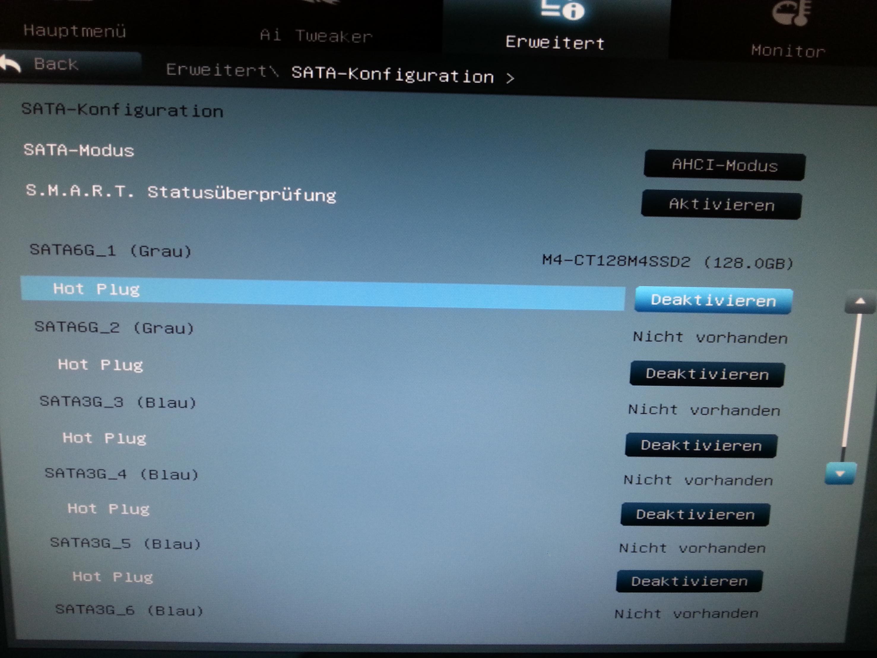

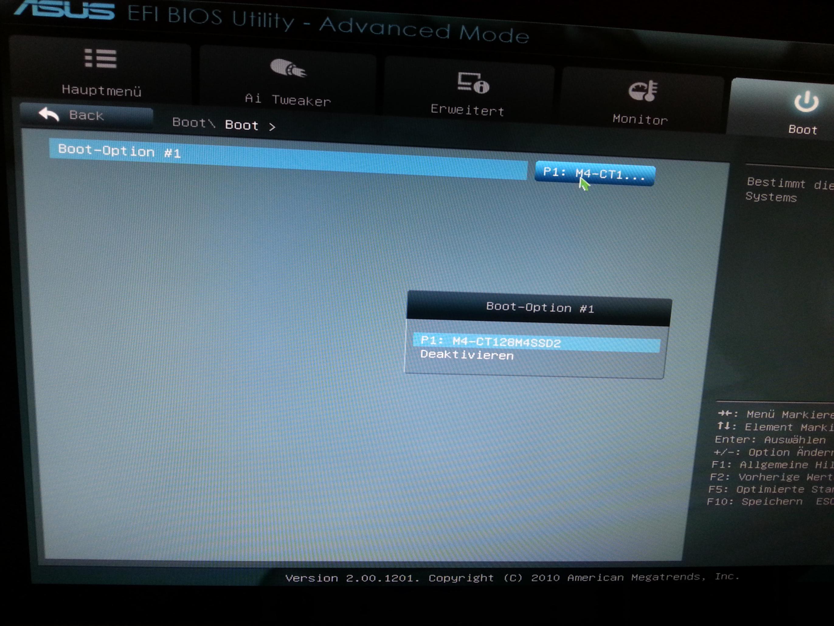

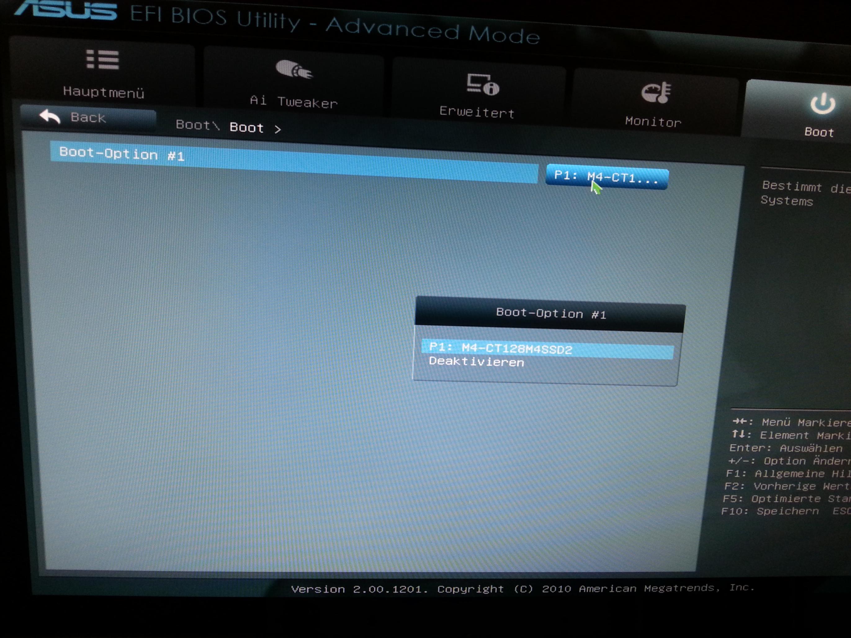

Und im UEFI wird auch nur die SSD erkannt, die HDD und das Laifwerk nicht (Anbei paar Bilder)
Meine frage wäre jetzt, hat das MoBo einen schaden bekommen?
Ich habe noch das P8P67 der ersten Generation, da war doch mal was das der SATA Controller wohl hops gehen könnte wegen einem Konstruktion Fehler oder sowas?

Was auch komisch ist bei dem Bild System Rep. das dort steht: Windows Verzeichnis: E
Dabei ist mein Windows auf C: Installiert???
E: ist mein BluRay Laufwerk...

@micha2 naja, so teilweise, allerdings ist die SDD eben auch die die für die Erkennung zuständig ist (OS). Und die FW (vorletzte) ist auch die die die Probleme machte....
nein, die SSD hat mit der Erkennung im bios nichts zu tun. das bios oder das UEFI sitz auf dem Mainboard in einem Speicherchip und erkennt auch die Laufwerke ohne ein Betriebssystem.

Kurze Info, bin eben heim gekommen und hab wieder Strom auf den pc gegeben, Check Disk ist einwandfrei durch gelaufen und ich konnte wieder normal auf die Windows Oberfläche.

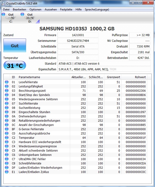

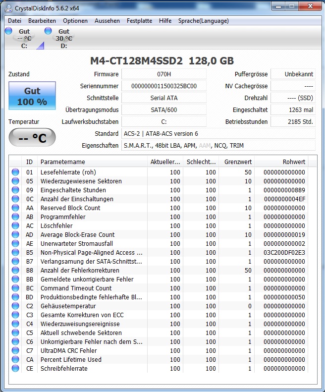

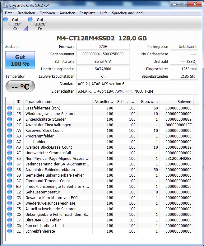

kann ich irgend ein Programm drüber laufen lassen um raus zu bekommen was eventuell schaden genommen hat?
wäre z.b. Crystal Disk für die SSD und HDD geeignet?
gibt es auch etwa womit ich mein mobo Überprüfen kann?

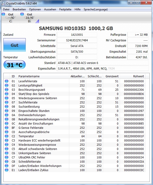

Habe doch nochmal ChrystalDisk drüber laufen lassen, SSD sowohl auch die HDD sind 100% in Ordnung.
Wenn ihr mir irgendein Programm empfehlen könntet womit ich das MoBo noch Checken könnte wäre das Super ;)
