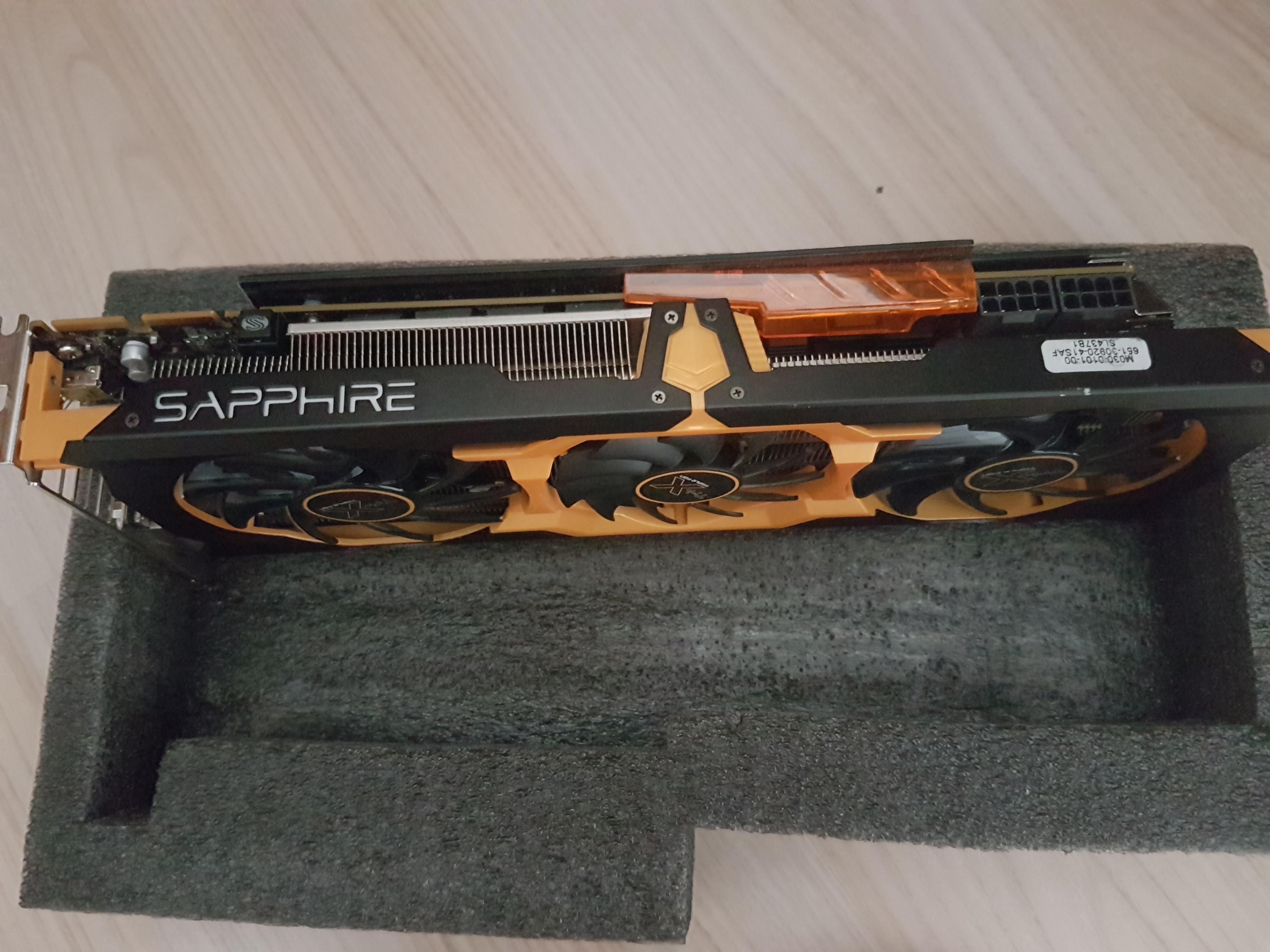

habe eine möglicherweise defekte Sapphire Radeon R9 280X in die Finger bekommen und möchte jetzt gerne testen, ob sie tatsächlich defekt oder noch zu gebrauchen ist.

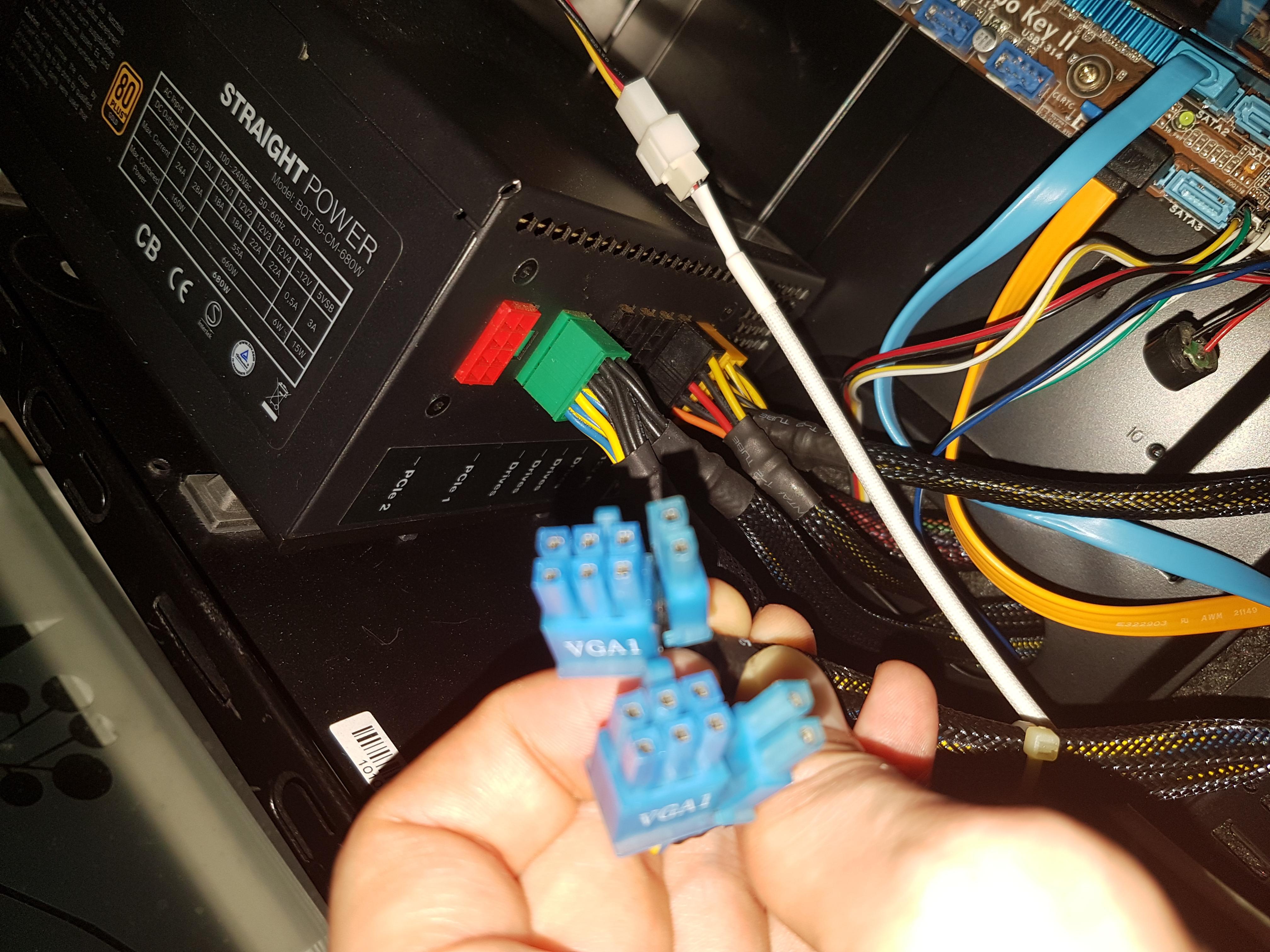

Scheinbar hat die 280x aber eine etwas andere Stromversorgung. Ich sehe da 2x8 Pins, mein grüner Stecker vom beQuiet hat aber nur 2x 4+2 Pins. Nutze ich dann jeweils die 2x4 vom grünen und die 2x4 vom roten Steckmodul und die jeweils +2 bleiben außen vor? Und falls ja - weiß jemand, wo ich so ein rotes PCIe-Modul von beQuiet bekomme? Das habe ich nämlich nicht mehr...
Okay, bei den Pins habe ich mich einfach verzählt. Das hat mit dem einen Stecker genau gepasst und ich konnte die Grafikkarte testen.
Leider höre ich zwar das Piepen, das die Systemchecks einläutet, danach bleibt das Bild aber schwarz und es passiert nichts. ich kann die Entf-Taste drücken so oft ich will, auch BIOS startet nicht. Normalerweise höre ich irgendwann ein abgehacktes "Bip"-"Bip"-"Bip", wenn mein Rechner mir signalisiert, dass er den Befehl für Bios akzeptiert hat..
Habt ihr eine Idee, was das sein könnte? Ist die Karte echt hinüber?

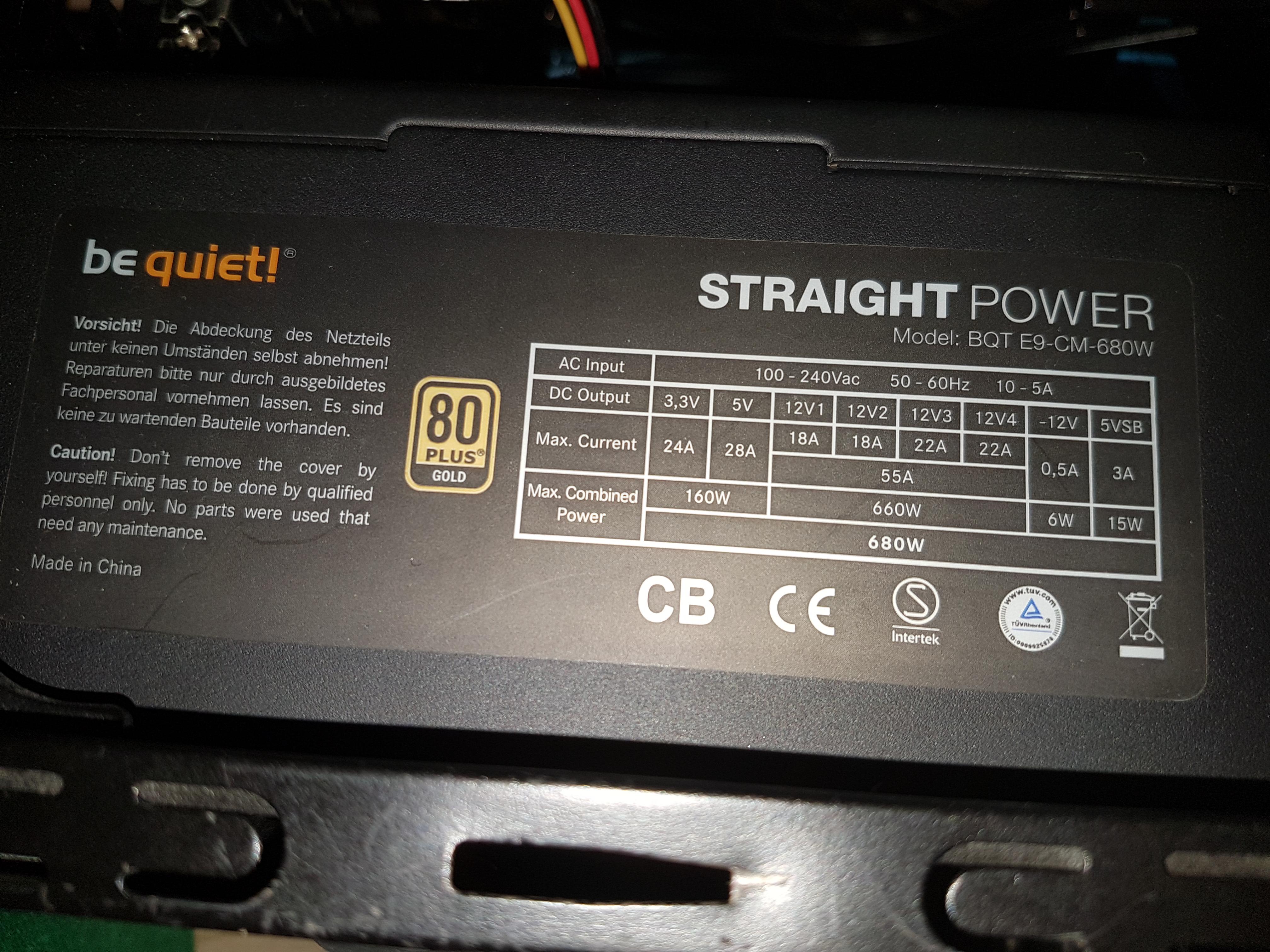

Ein Bild wäre besser um dir schreiben zu können was du anschliessen musst, die Graka hat ja 2x8 Pins also muss von deinem NT Rot & Grün an die Karte weils Pci-e 1 & Pci-e 2 ist. Laut Google hast du entweder 480W oder 580W keine 680W
Guten Morgen,
habe mal Bilder von meinem Mainboard, den Anschlüssen der Grafikkarte und den PINS am grünen Modul gemacht.
Verstehe ich das richtig, dass ich möglicherweise nur das rote Modulkabel benötige, weil das Netzteil mit allen 2x6+2 aus einem Modul überlastet ist?
Also kein zweites Modul-Kabel besorgen, sondern das Problem ist ein anderes?
Wie auf dem Foto zu erkennen hat er eindeutig ein 680 Watt. Die Graka wird einen anderen defekt haben

Ja auch jetzt gesehen also TE die 2 blauen Stecker VGA1 müssen jeweils die 6+2 in der Graka, aber denke hier eher du kannst die Karte vergessen und dir zum betrachten wohin stellen. :p
