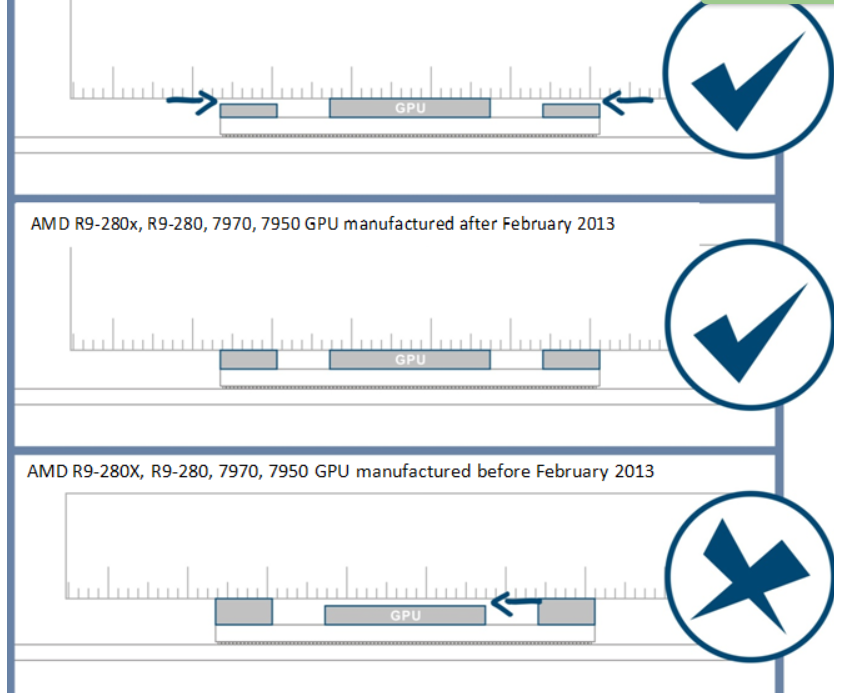

Von dem untersten Bild bist du nicht zufällig betrofffen?!
Desweiteren schreibst du das die Original Backplate noch montiert ist! Das ist insofern schlecht, da Artic nicht wie bei den sonstigen Modellen des Kühlers den Ram und Spannungswandler von unten mit Kühlkörpern bestückt. Die gesamte Wärme dieser Bauteile soll über die extra Backplate abgeführt werden.

Hallo, die Karte wurde KW38 2013 gebaut und enstspricht dem ersten Schema.

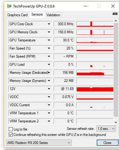

Der Valley Benchmark zb stürzt schon bei 57°C ab. Im Idle hat sie 30°C.
Ich hatte auch das Problem, dass die Karte nicht mehr ganz in den 2D Mode zum Runtertakten auf 150/300 schaltete.
Sie ging nur runter auf 500/1600. Daraufhin habe ich den Treiber deinstalliert und neu installiert. Problem blieb. PCIe Slot gewechselt und die Karte taktet wieder runter auf bis zu 300/150 - alles ok.
Ich habe sie auch schon runter auf 300/1000 getaktet, kein Unterschied beim Abstürzverhalten.
Im gpuz sehe ich, dass die 12V Spannung auf bis zu 11,63V absinkt.
Die Karte war 6 Monate unangetastet.

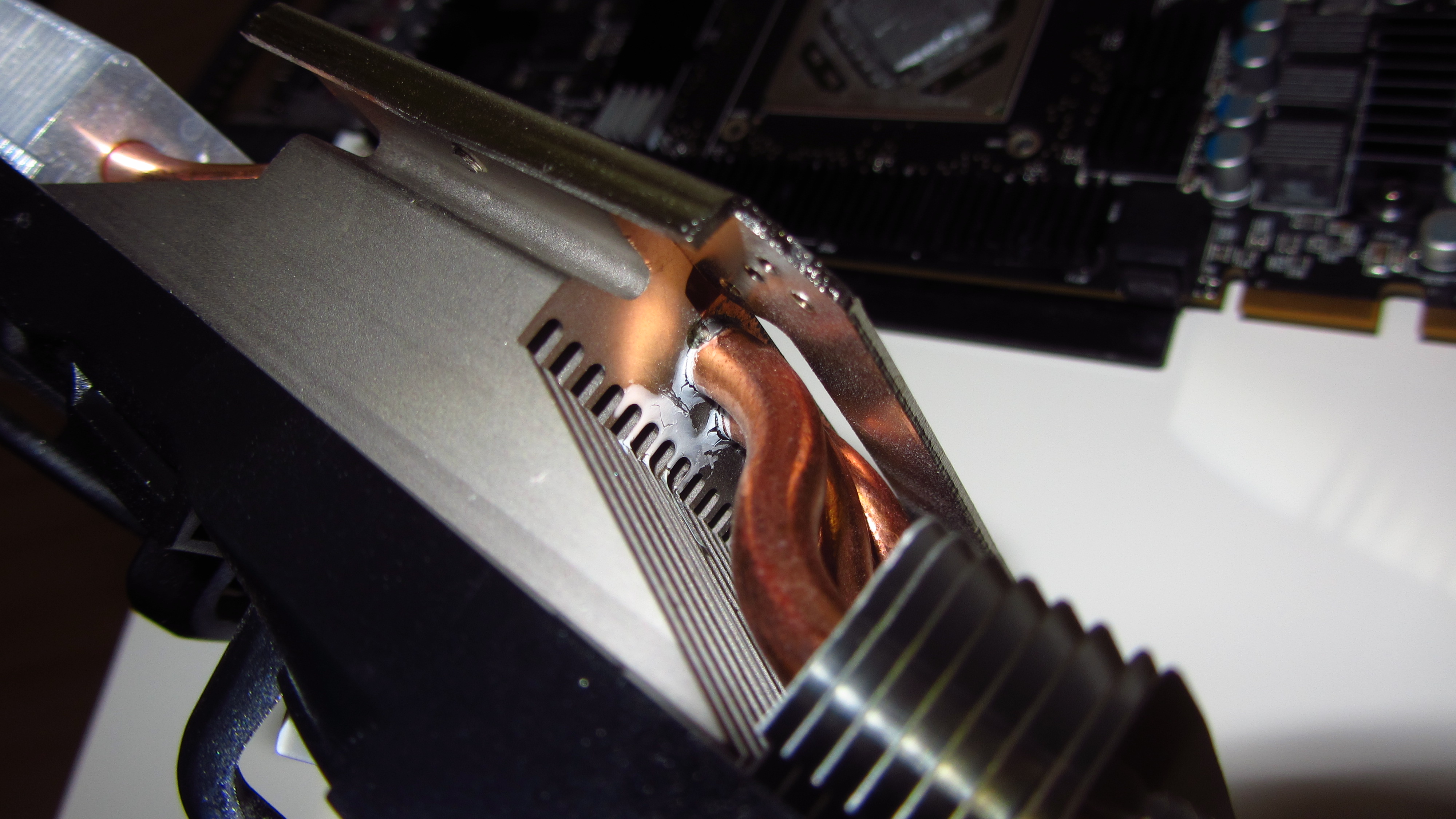

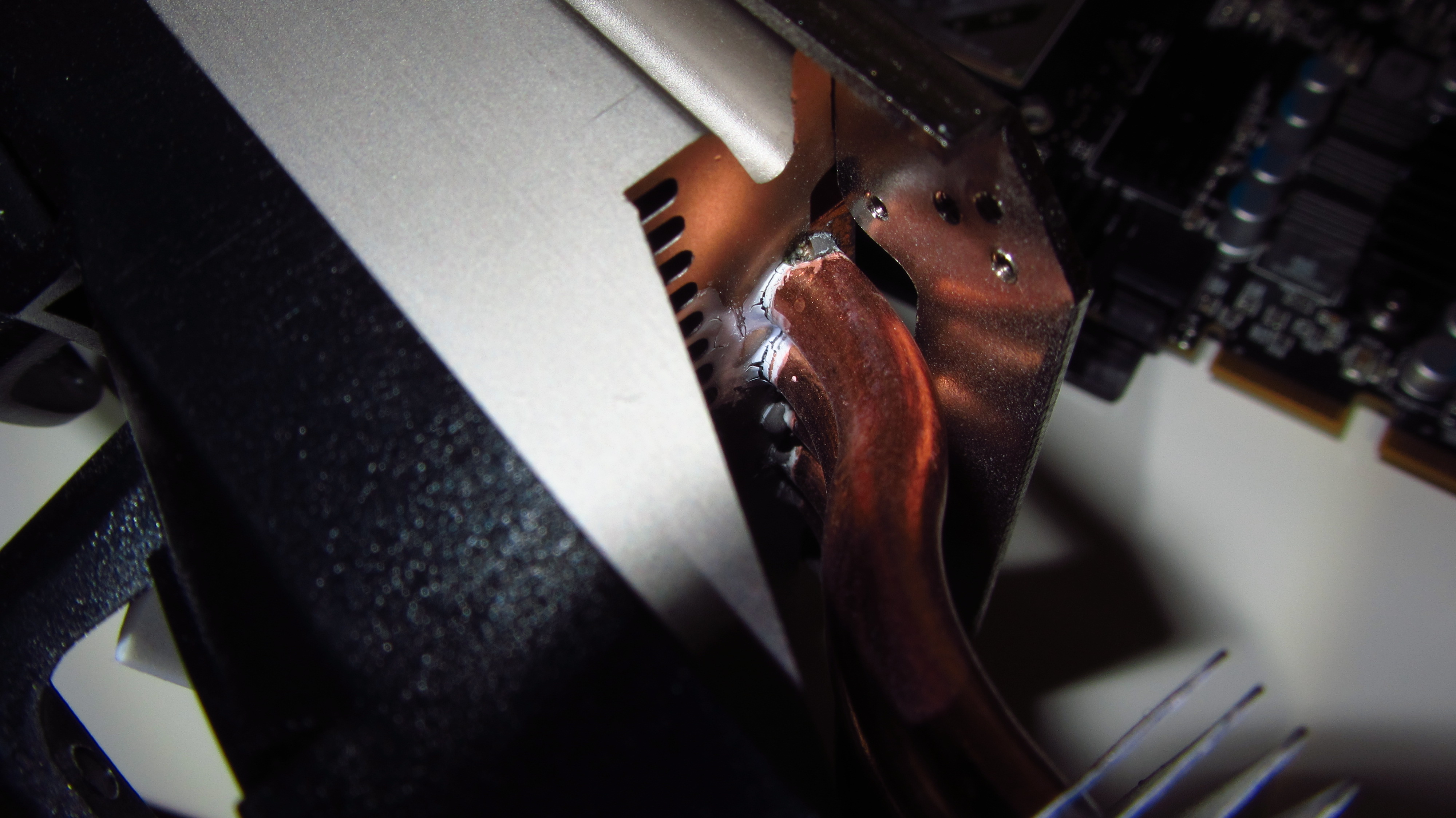

Mein Arctic Accelero Xtreme IV 280 Kühler hat möglicherweise Kühlflüssigkeit verloren, ist das realistisch ?
Der Lötkleber ist für mich das graue, aber das weiße.... ?
Das so ein Kühler kaputt sein kann, habe ich vor 6 Monaten schon festgestellt, da wurde die Karte aber merklich zu wenig gekühlt, also sie bei 92°C ausstieg. Jetzt stürzt die Karte ja schon bei 60°C ab.
