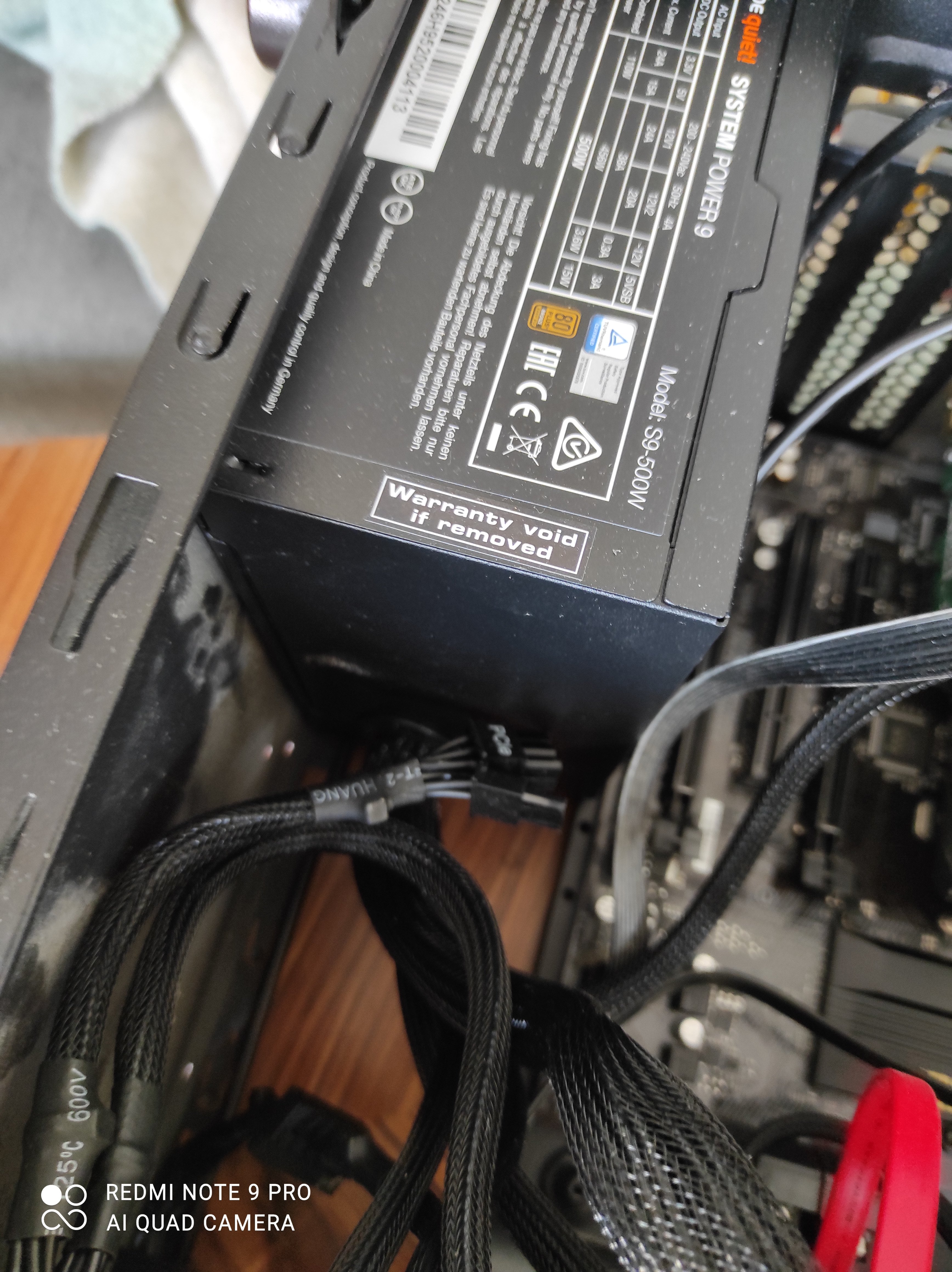

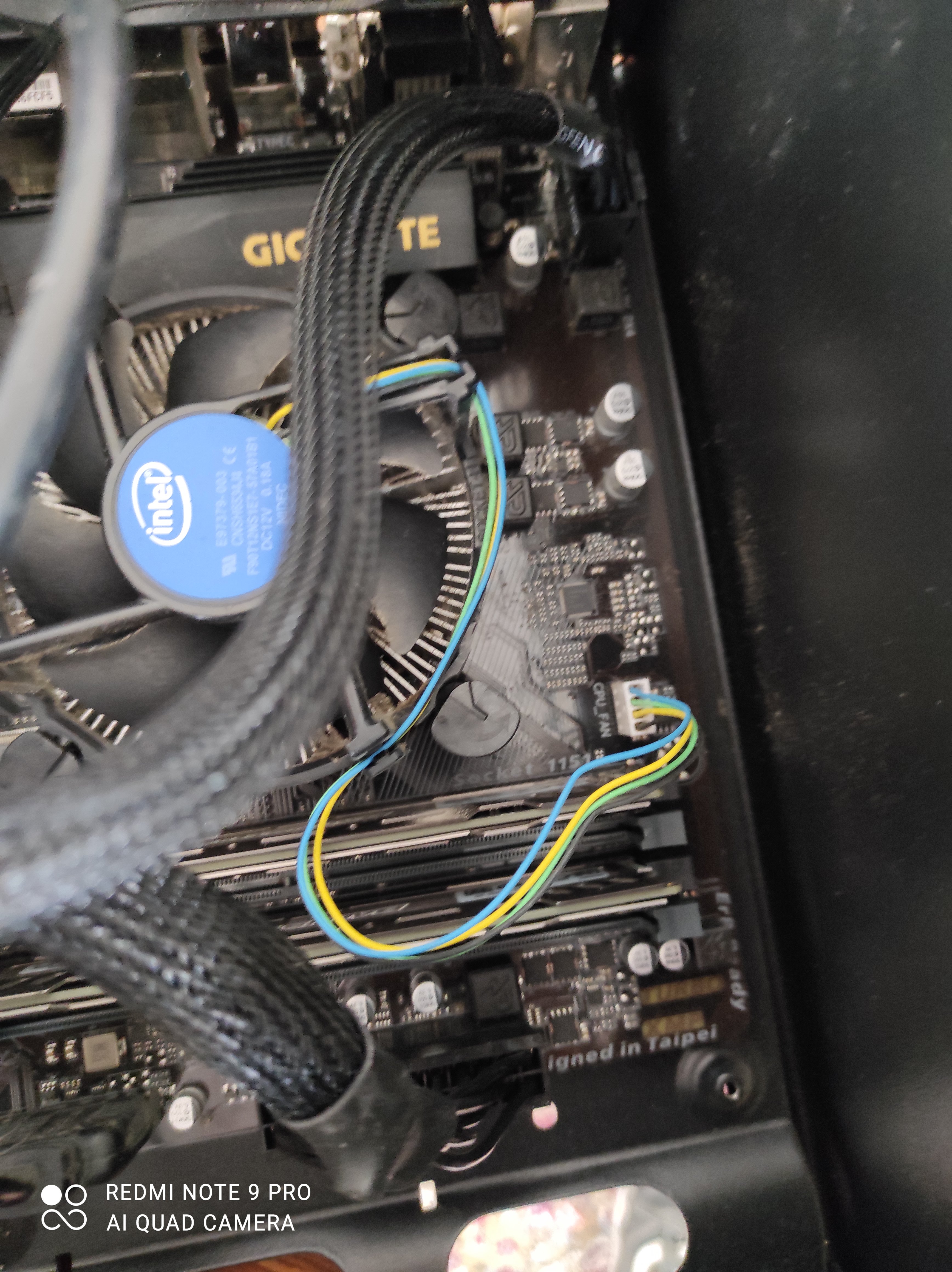

Ok, habe jetzt ein neues Netzteil gekauft. Alles angeschlossen und gerade getestet.
Immer noch nichts. Kein Piepen, Kein Licht, kein Zischen, wirklich gar keine Reaktion. Kann es sein, dass von dem Defekt vorher, dass Mainboard so gründlich zerschossen ist, dass es gar nicht mehr reagiert?
Ja die Steckdose funktioniert. Kabel war neu dabei. Hier mal zwei Bilder auf denen man wahrscheinlich nicht wirklich viel erkennen kann, aber weiß auch nicht wirklich, was ich da jetzt fotografieren sollte.
Bin gerade ziemlich mit meinem Latein am Ende. Habe gelesen, dass es möglich aber extrem unwahrscheinlich ist, dass so ein Netzteil defekt gleich Motherboard und Grafikkarte mit zerstört. Vor allem da der PC ja aus dem Ruhezustand kam und direkt ausgegangen ist und nichts verbrannt riecht. Eventuell doch alles kaputt?
Jetzt mal seltsame Frage von mir. Müsste nicht zumindest mit dem neuen Netzteil irgendetwas passieren? Also wenigstens kurz der Kühler anspringen etc, selbst wenn das Motherboard und Grafikarte kaputt sind?
Eventuell habe ich auch beim Einbau etwas übersehen. Habe es anhand eines Youtube-Videos gemacht und einfach nur versucht, die Stecker wieder so einzustecken, wie vorher.
