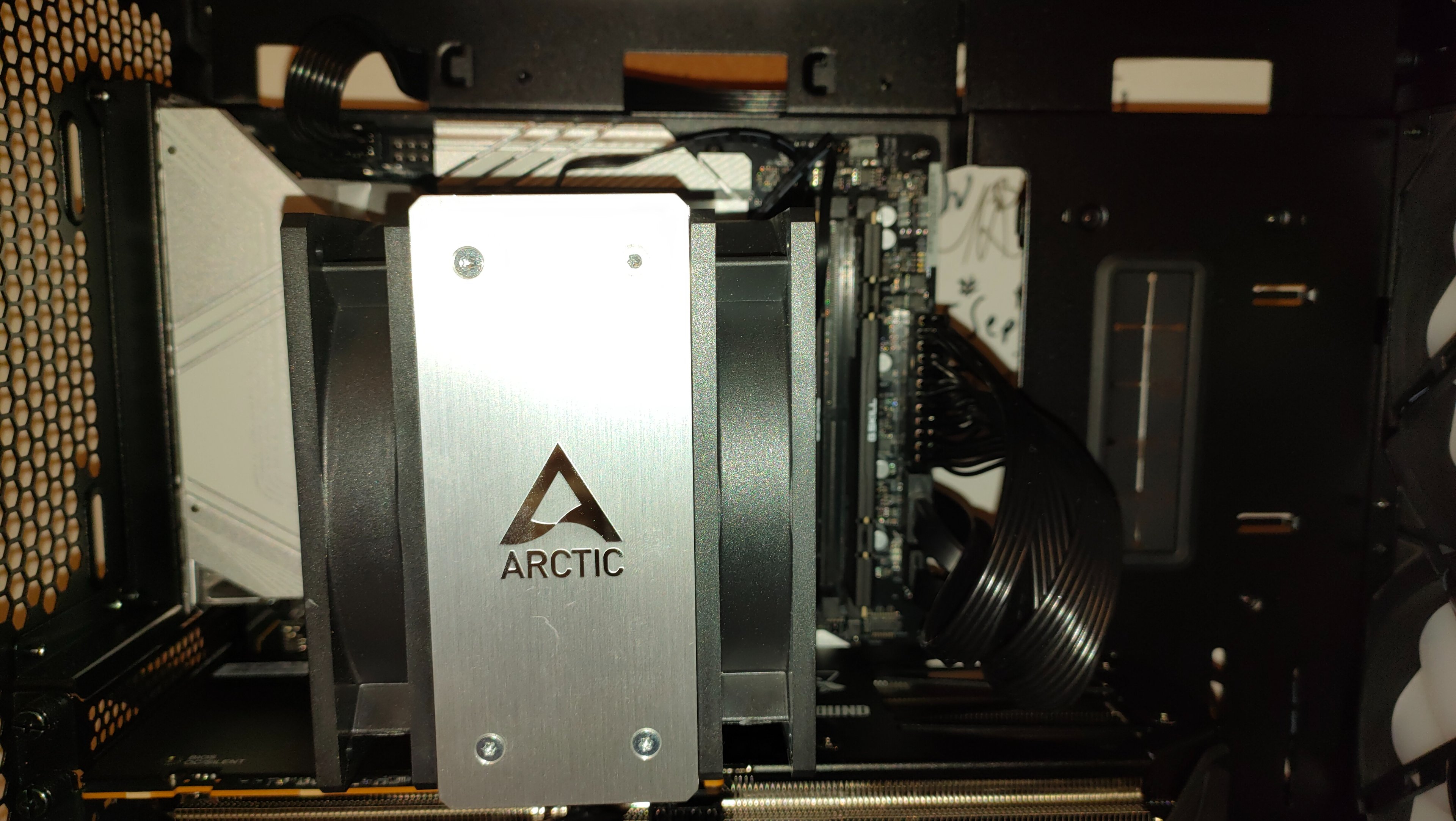

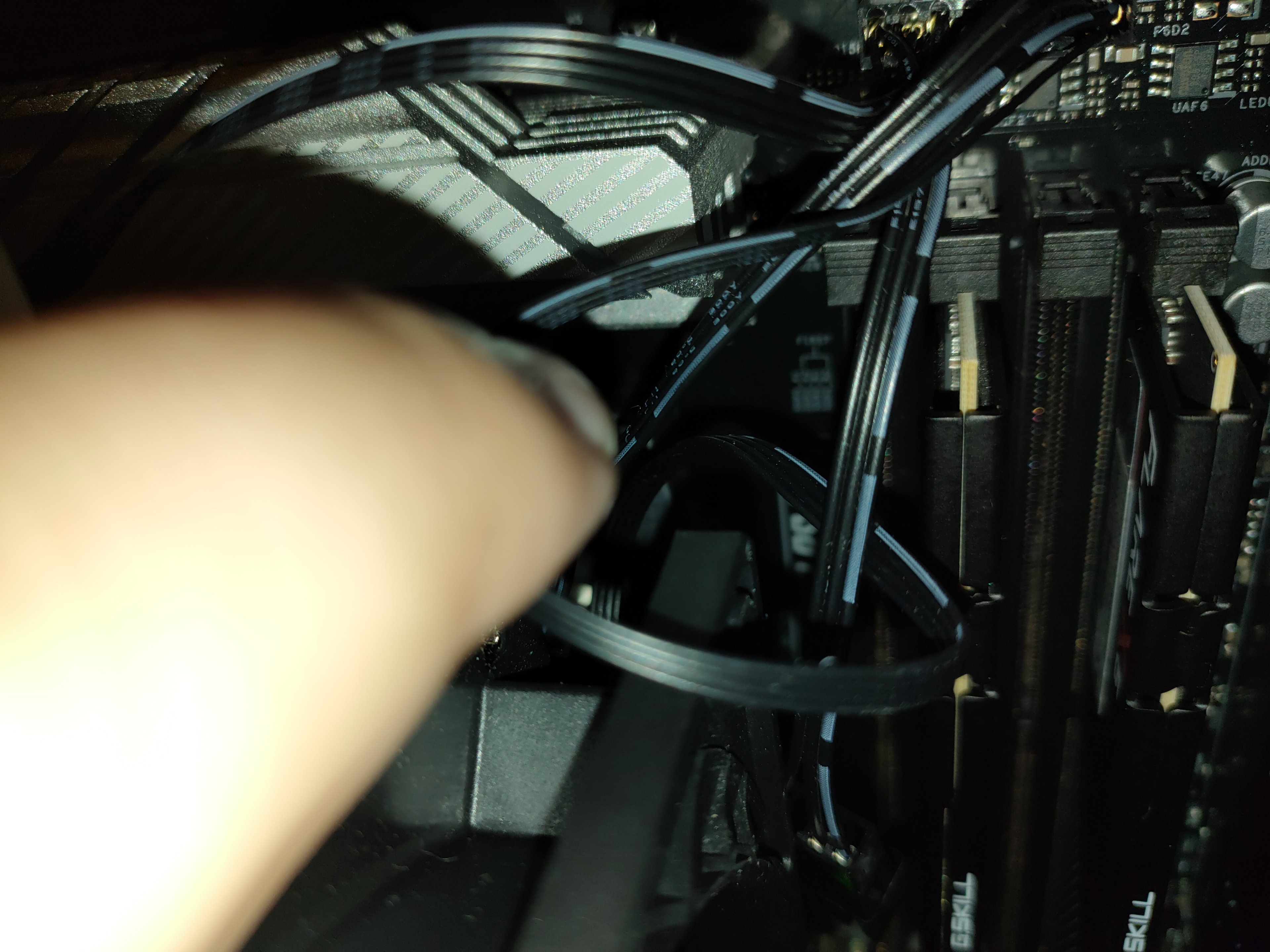

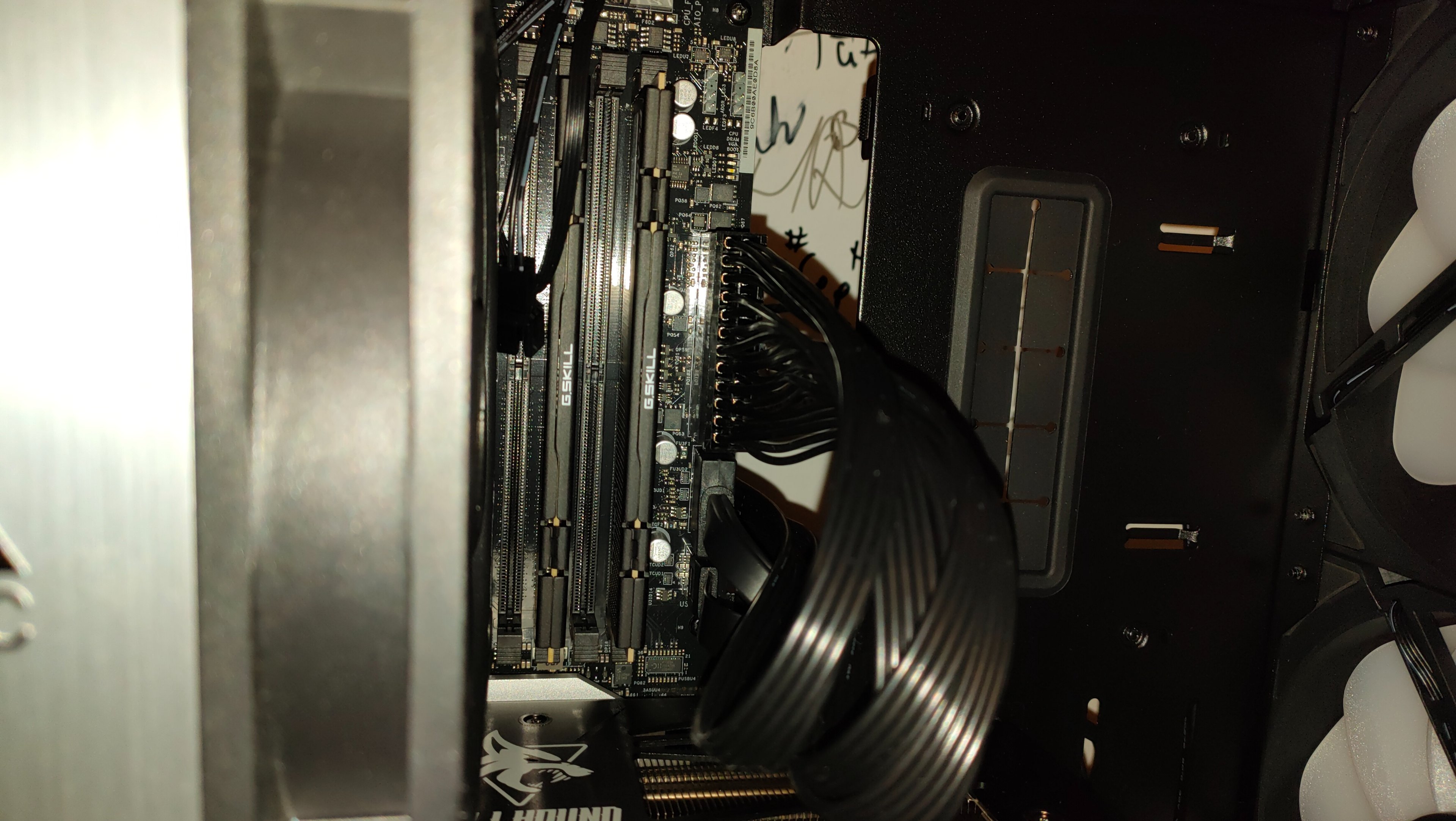

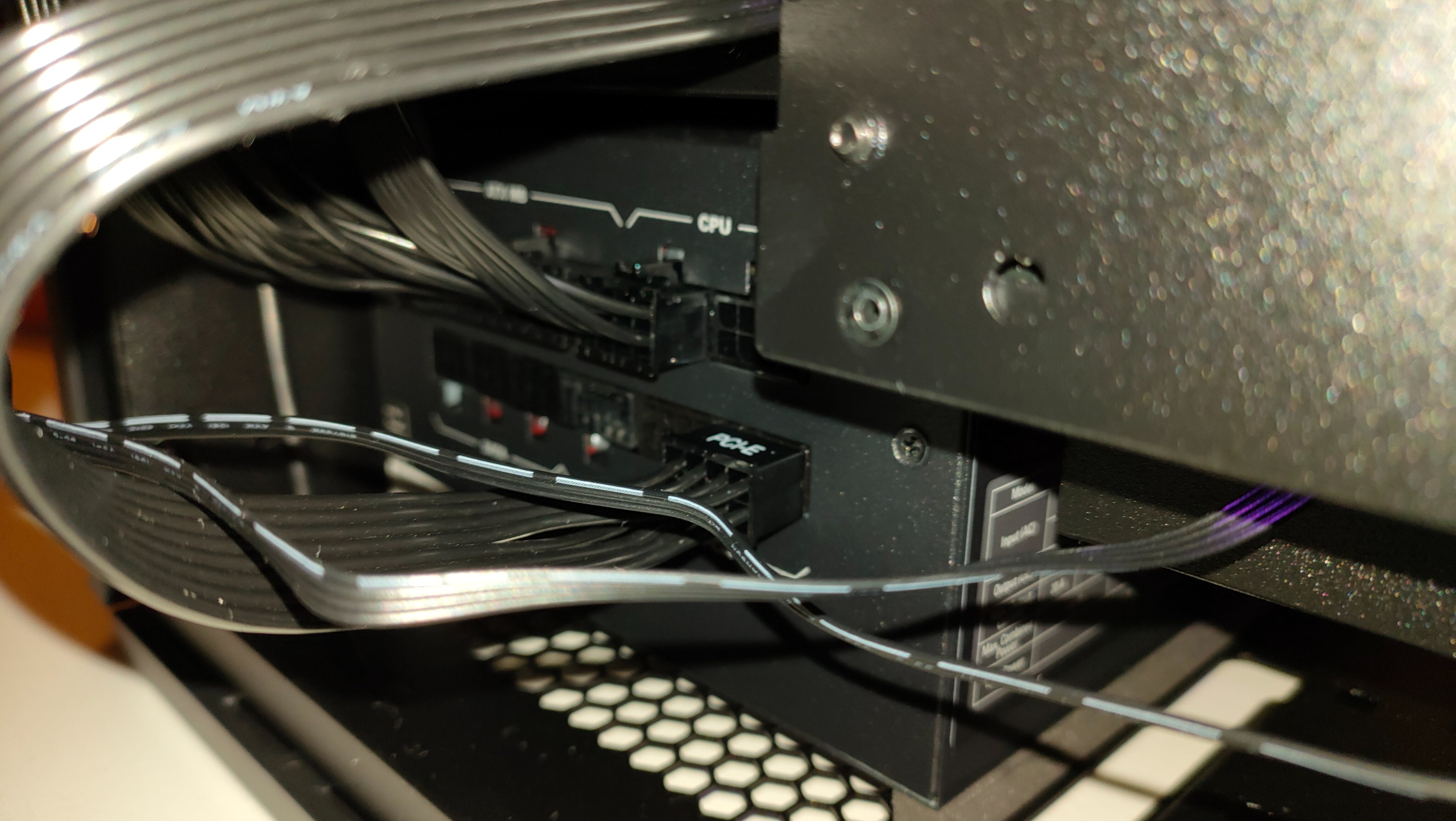

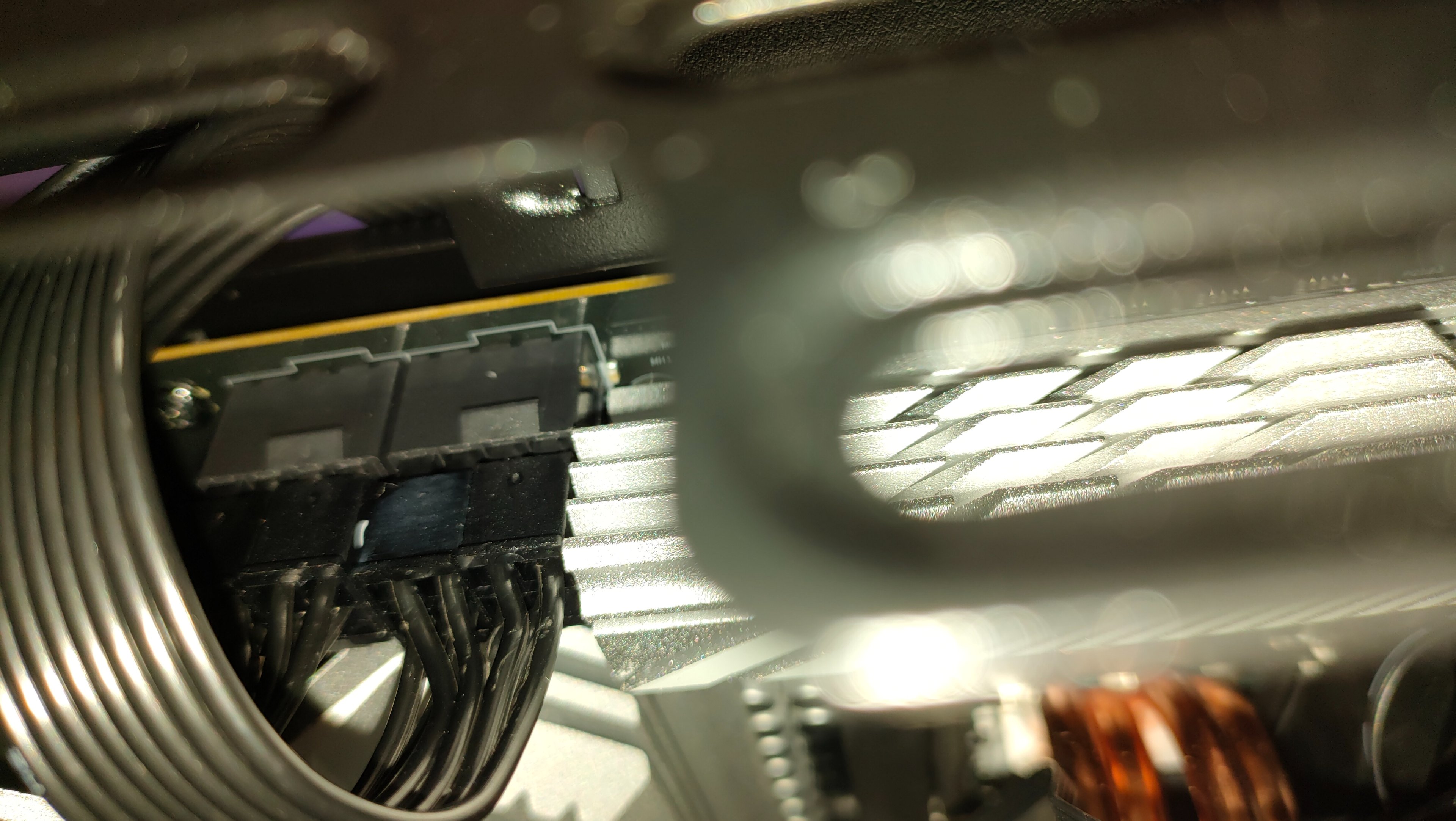

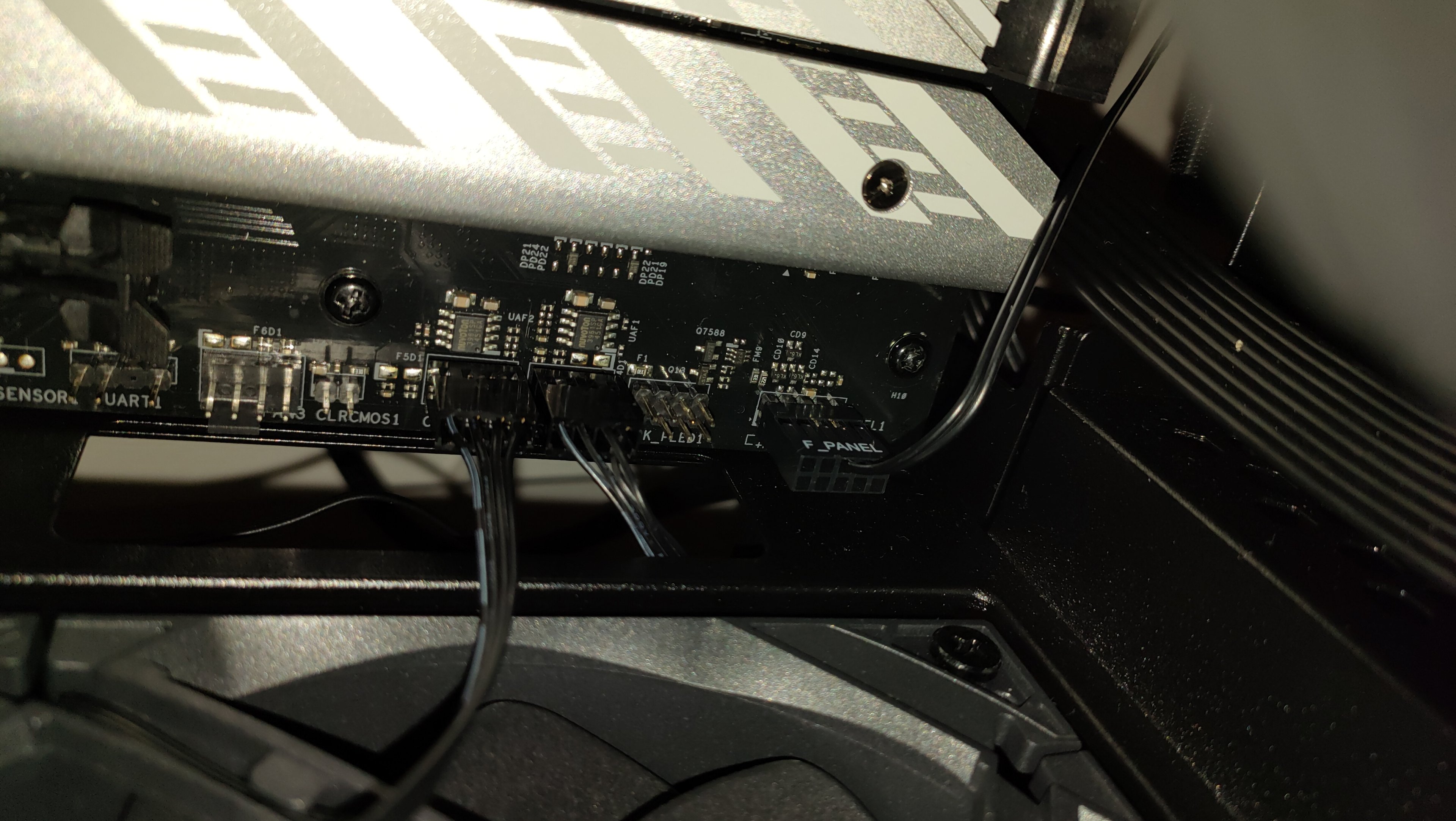

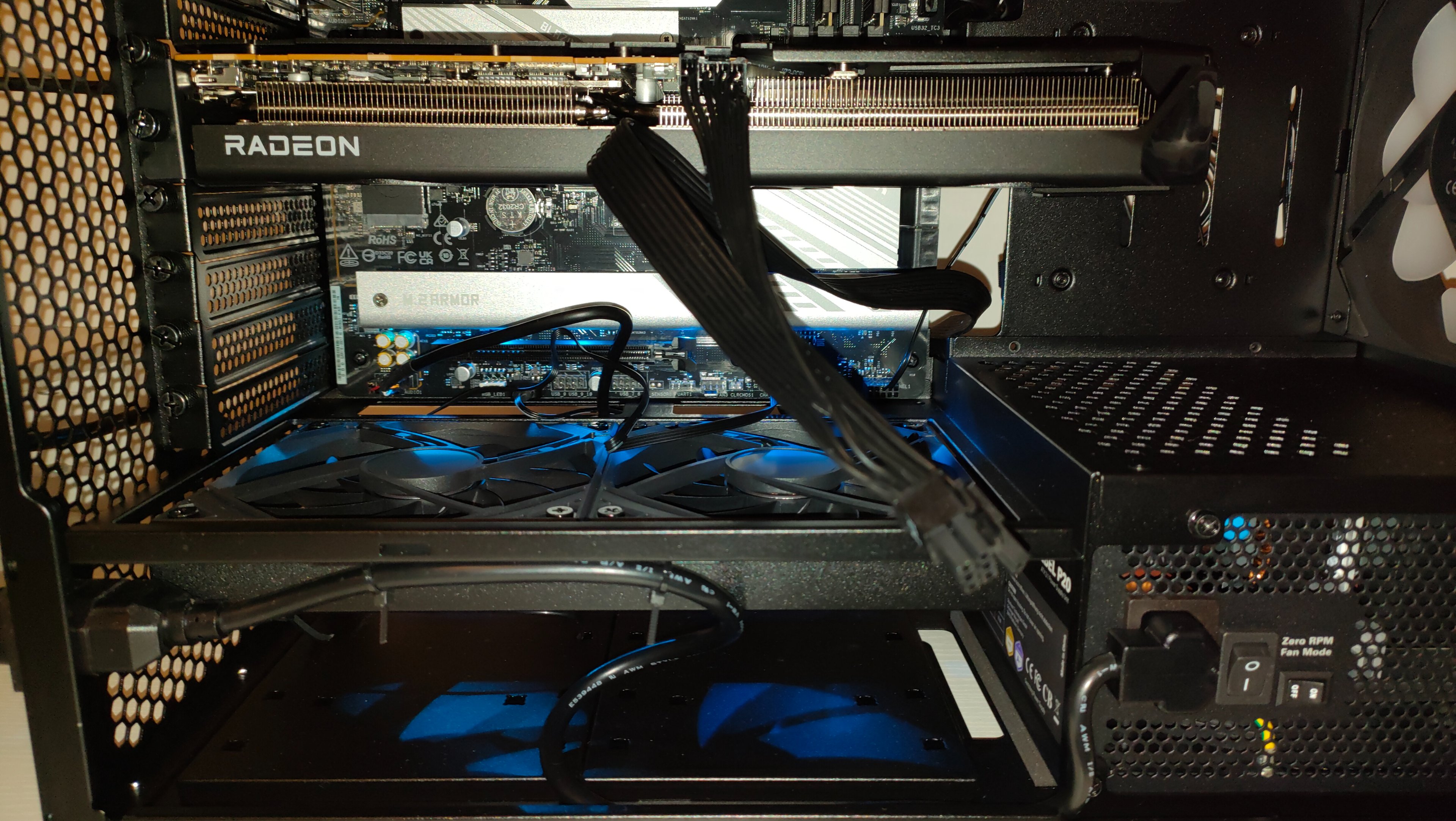

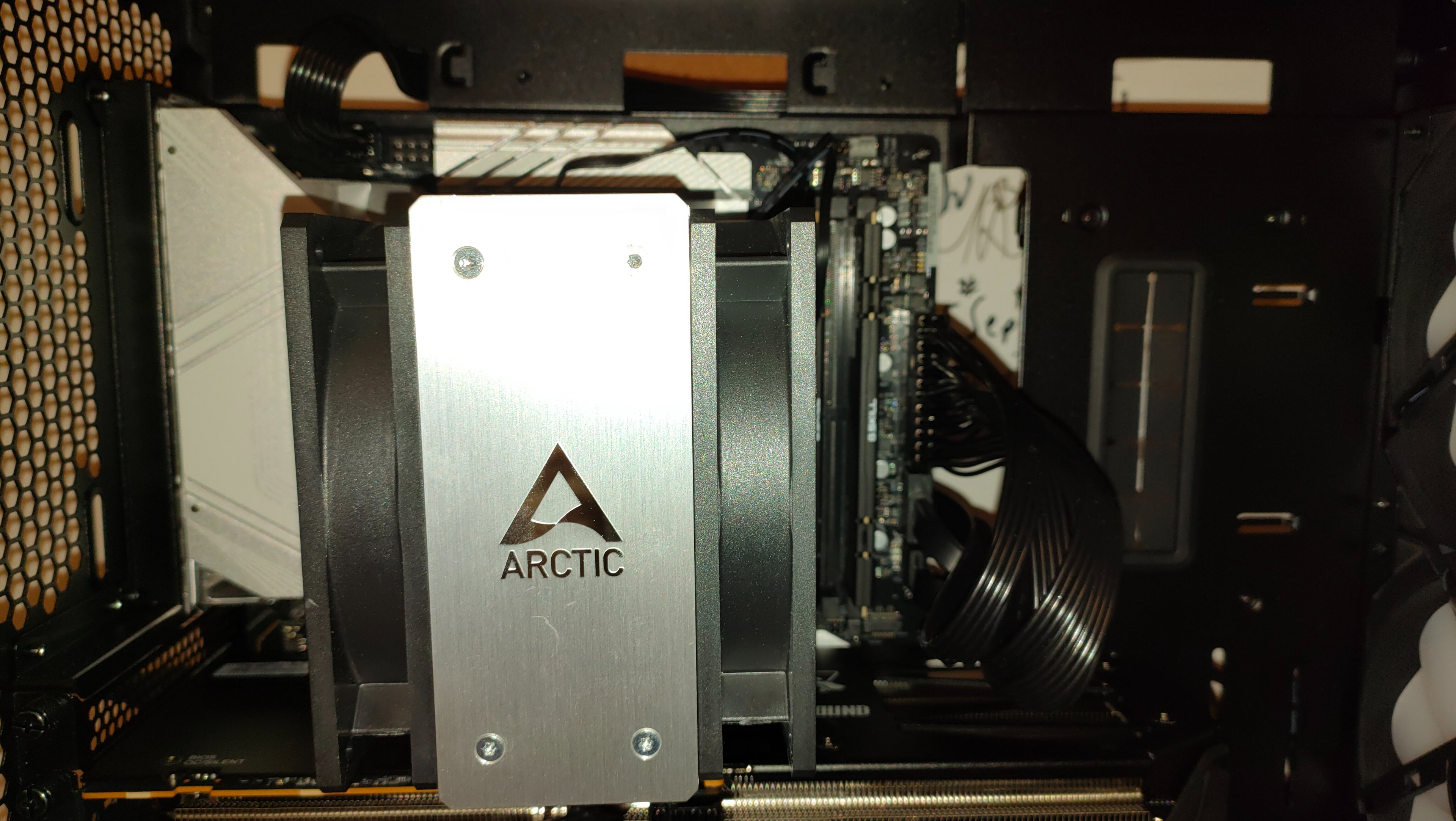

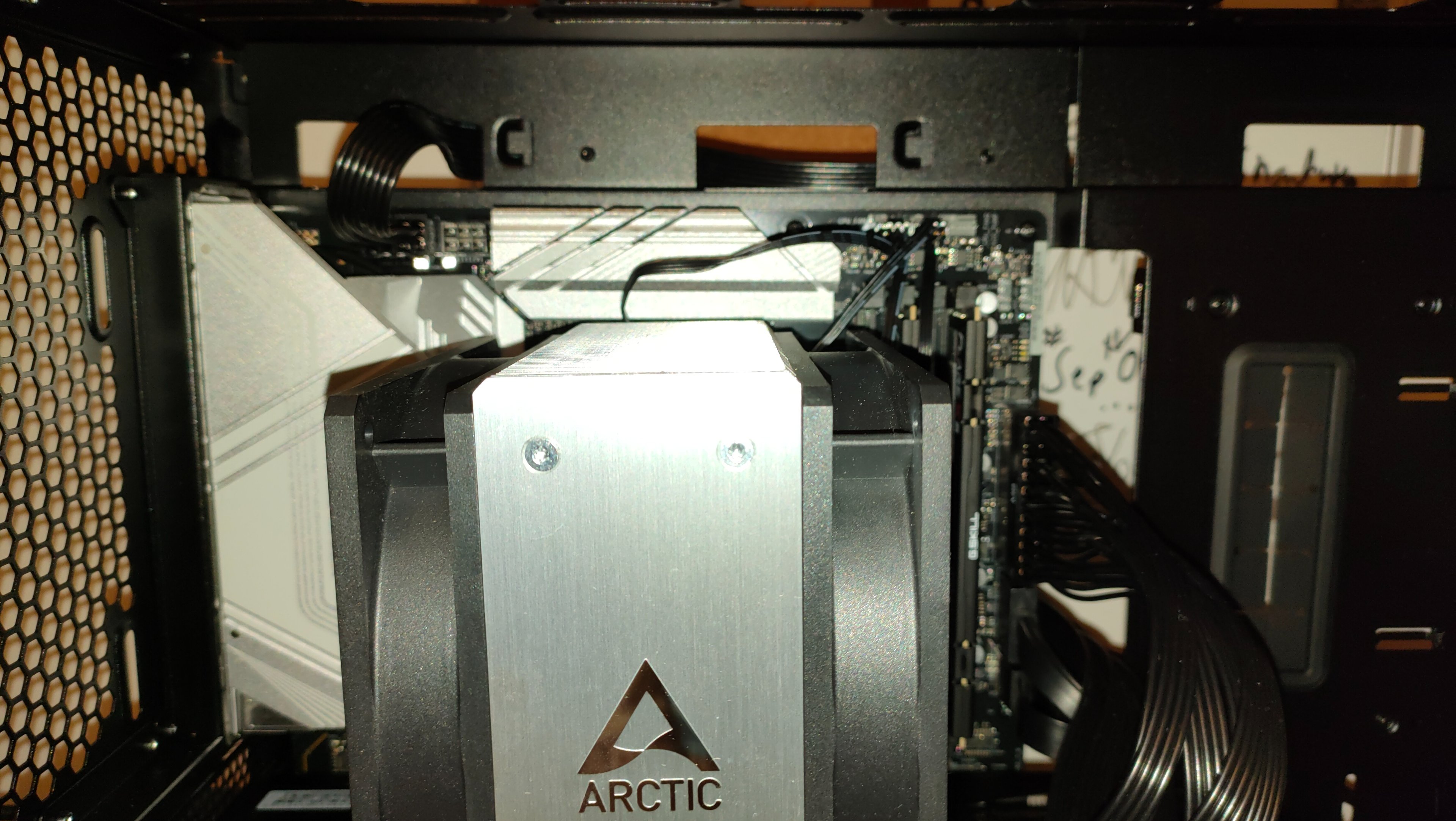

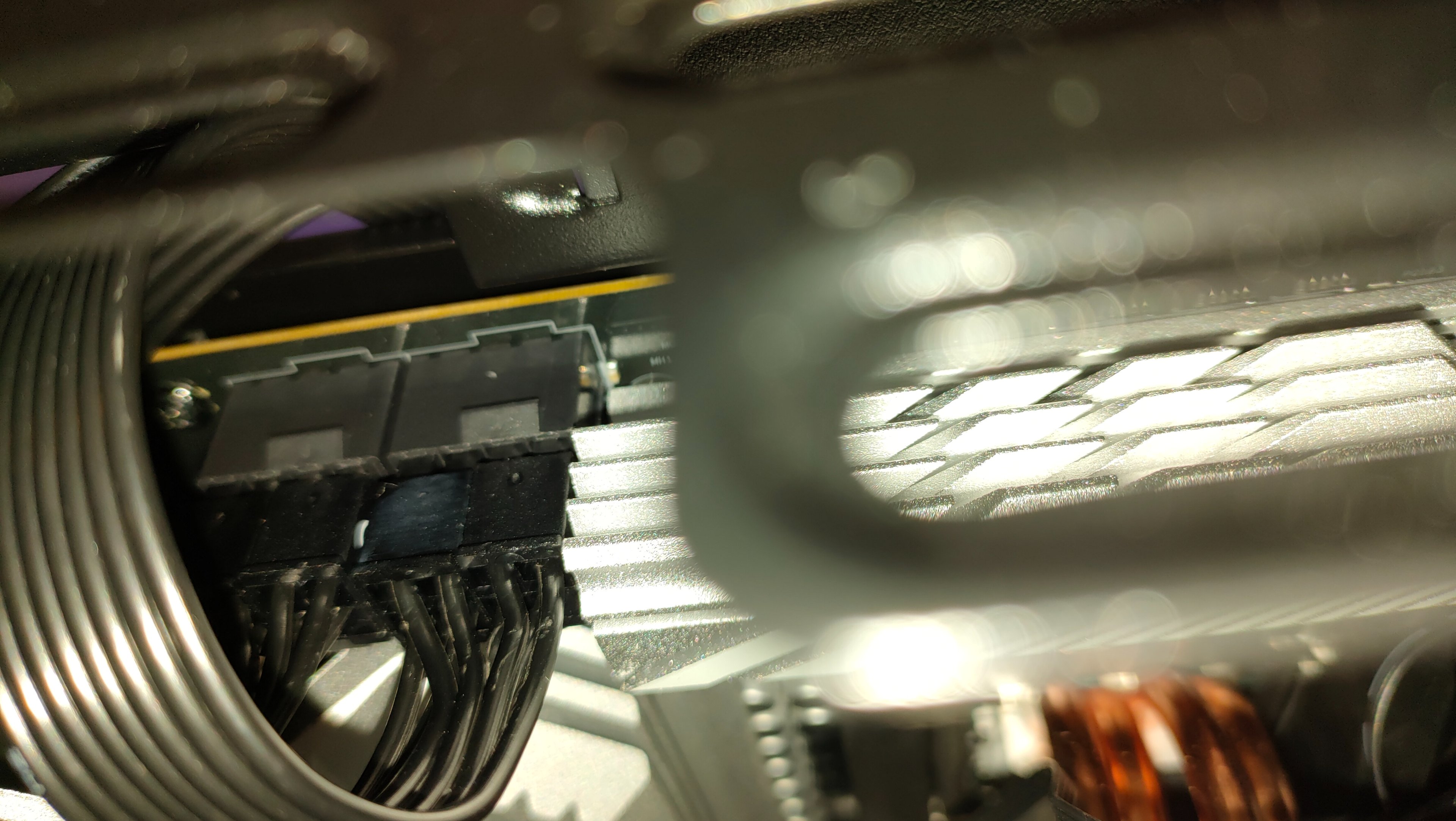

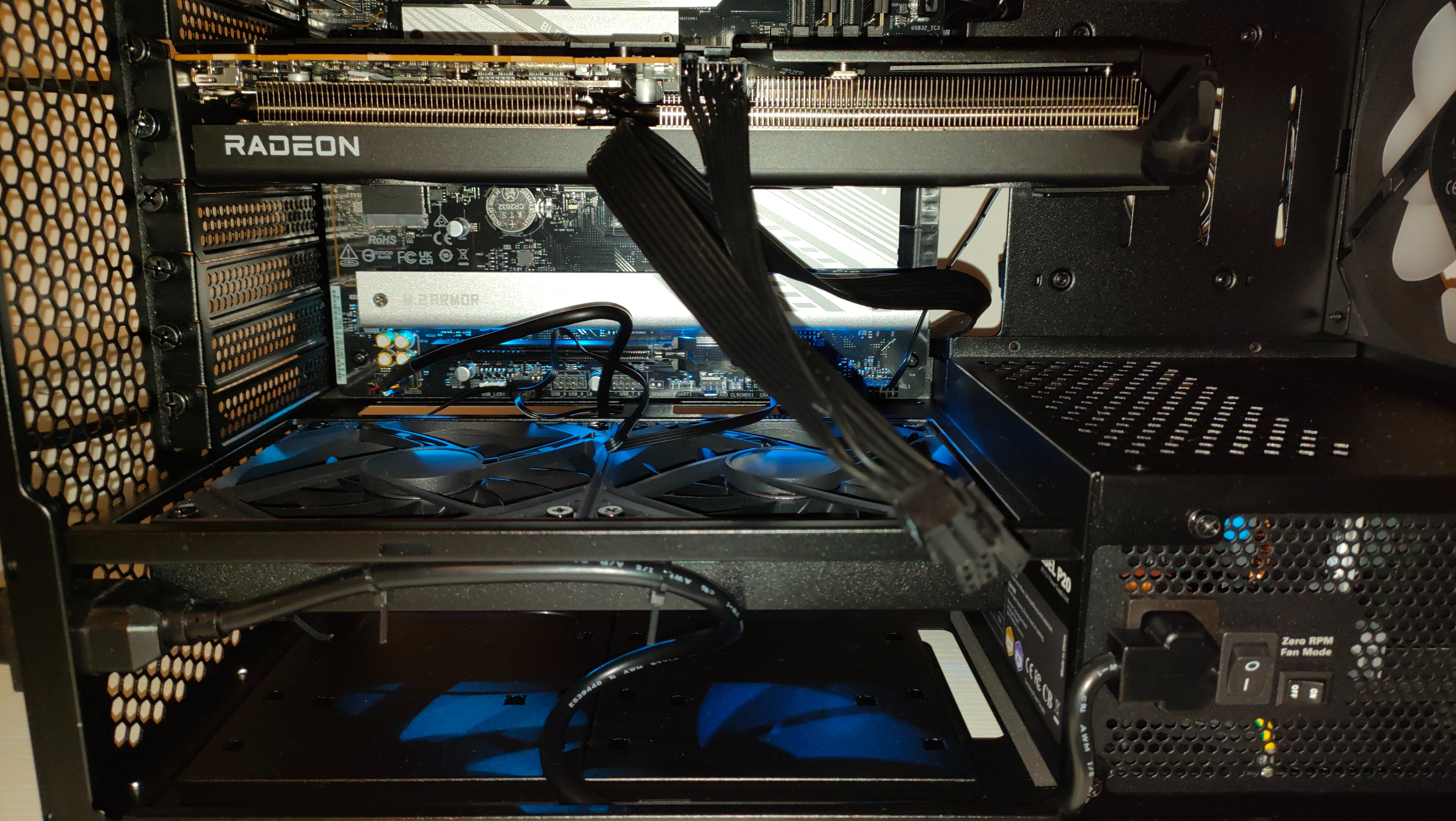

ich habe eben meinen ersten Rechner zusammengestellt, jedoch leider springt er nicht an. Ich habe paar Fotos von den Anschlüssen gemacht und hoffe, dass man da was erkennen kann.
Komponente:
Asrock B850 Pro RS Wifi (Habe die Antennen noch nicht installiert)
AMD Ryzen 7 7800x3D
Powercolor Radeon Rx9060XT 16GB
Arctic Freezer 36
Lian Li Lancool 207
G-Skill/DIMM-32-GB-DDR5-6000-(2x-16-GB)-Dual-Kit-Arbeitsspeicher​
Ansonsten leuchtet das Mainboard, ich weiß aber nicht, ob das eine Debugleuchtanzeige ist.

einschaltknmopf pin auch richtig im mainboard drin?
ich gehe davon aus, das damit der Fpanel pin gemeint ist oder? der ist unten rechts am motherboard angeschlossen

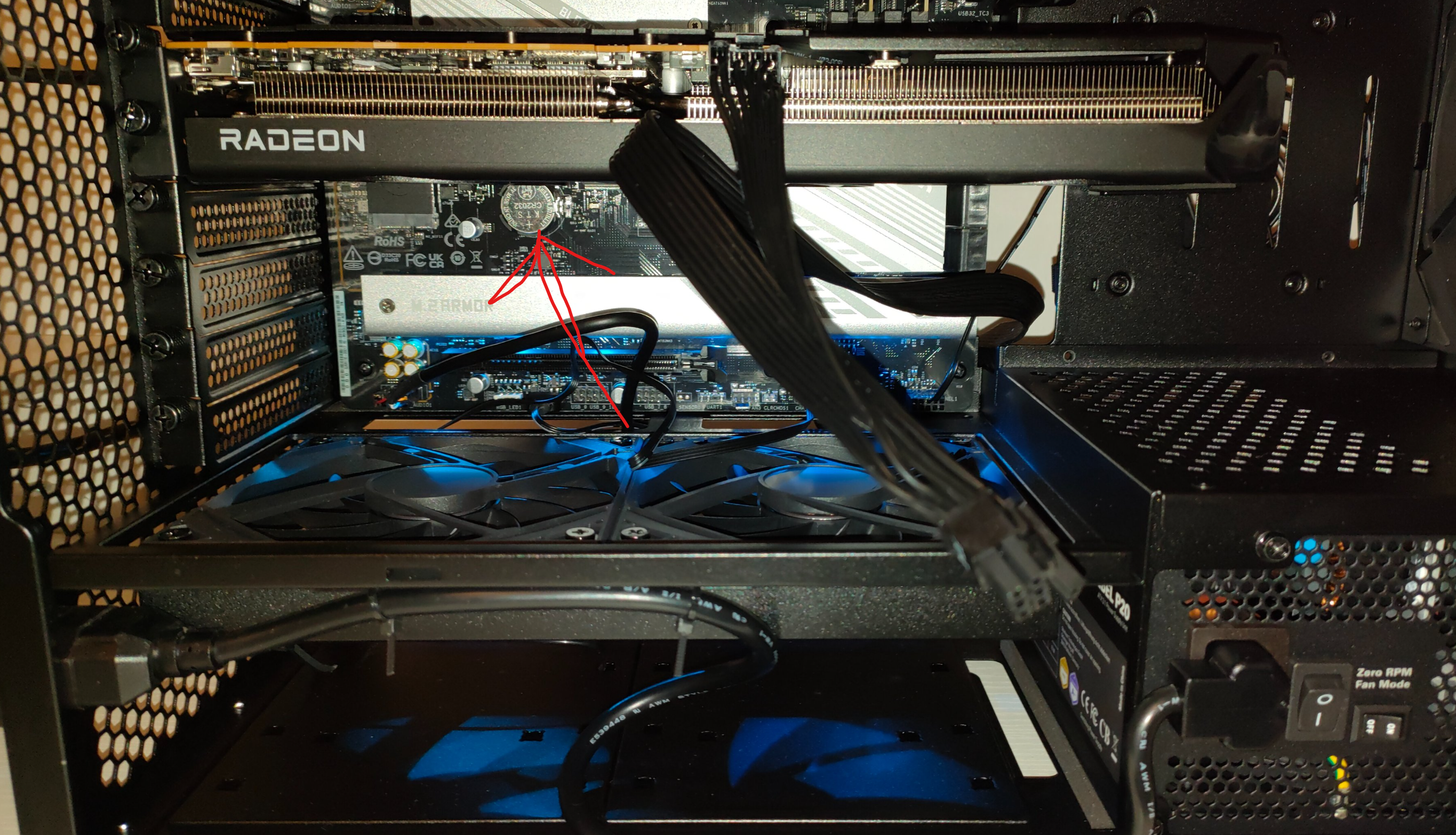

Nimm mal die Graka raus und schliess deinen Monitor an die interne Grafik an. Und dann warten, das RAM-Training brauch ne Zeit. Und dann kuckst du mal was die LEDs oben rechts (10) anzeigen.

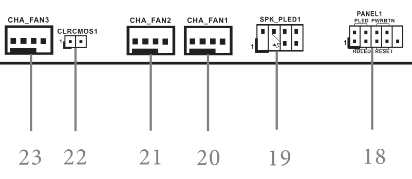

hier noch ein foto vom f panel anschluss

BIOS Reset - Strom aus, am besten Stecker raus und dann CLRCMOS1 überbrücken :

Ich habe auch die GPU entfernt und versucht über die integrierte Grafik den Rechner einzuschalten, passiert leider auch nix.

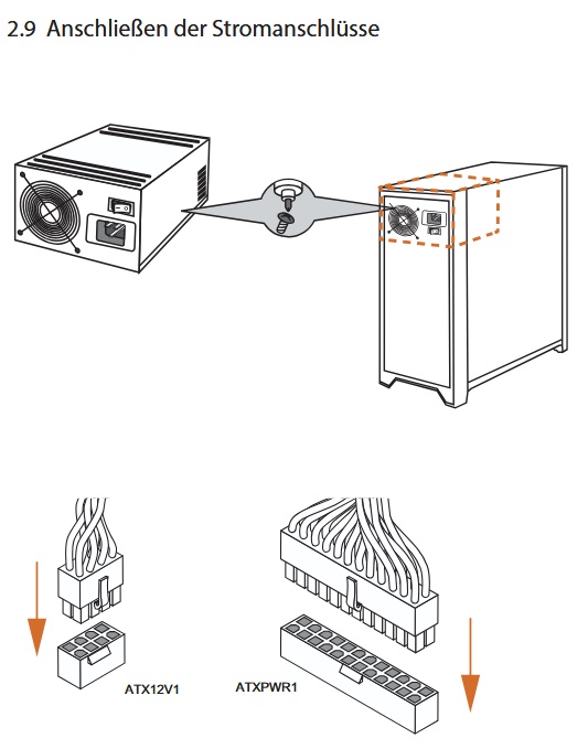

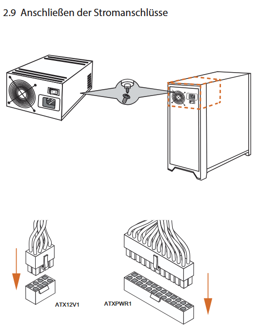

Schliess mal beide 12V CPU-Stecker an. ASRock schreibt bei einem Stecker vom ATX12V1 du hast ATX12V2 gesteckt. Sollte eigentlich egal sein, aber der Teufel ist ein Eichhörnchen. :grr:

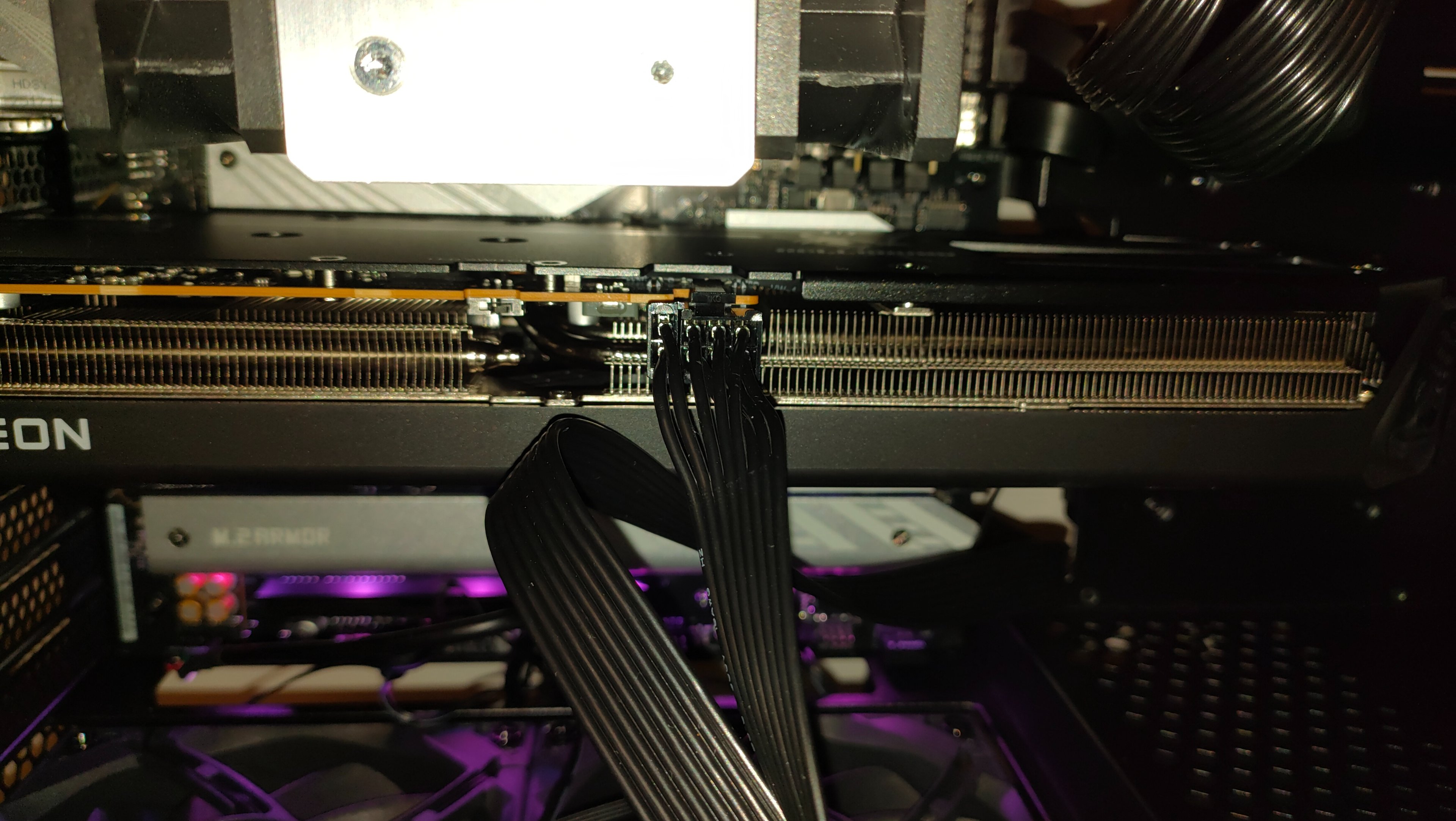

Sicher das die Steckdose Spannung hat, der Netzteilschalter auf I steht & alle Stecker richtig sitzen, nicht nur an Mainboard, GPU sondern auch am Netzteil selbst?
Wenn du die Stecker vom F-Panel abziehst und die beiden rechten Pins der oberen Reihe kurz brückst mit einem Schraubendreher, passiert dann etwas? Nicht das der Taster vom Gehäuse zockt oder du die kleinen Stecker falsch angeschlossen hast.
