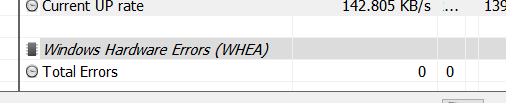

Installier doch mal als erstes AIDA64 und mach mal den Speicher Test nebenbei HWinfo installieren und dort bei den Sensoren die WHEA anzeige beobachten.

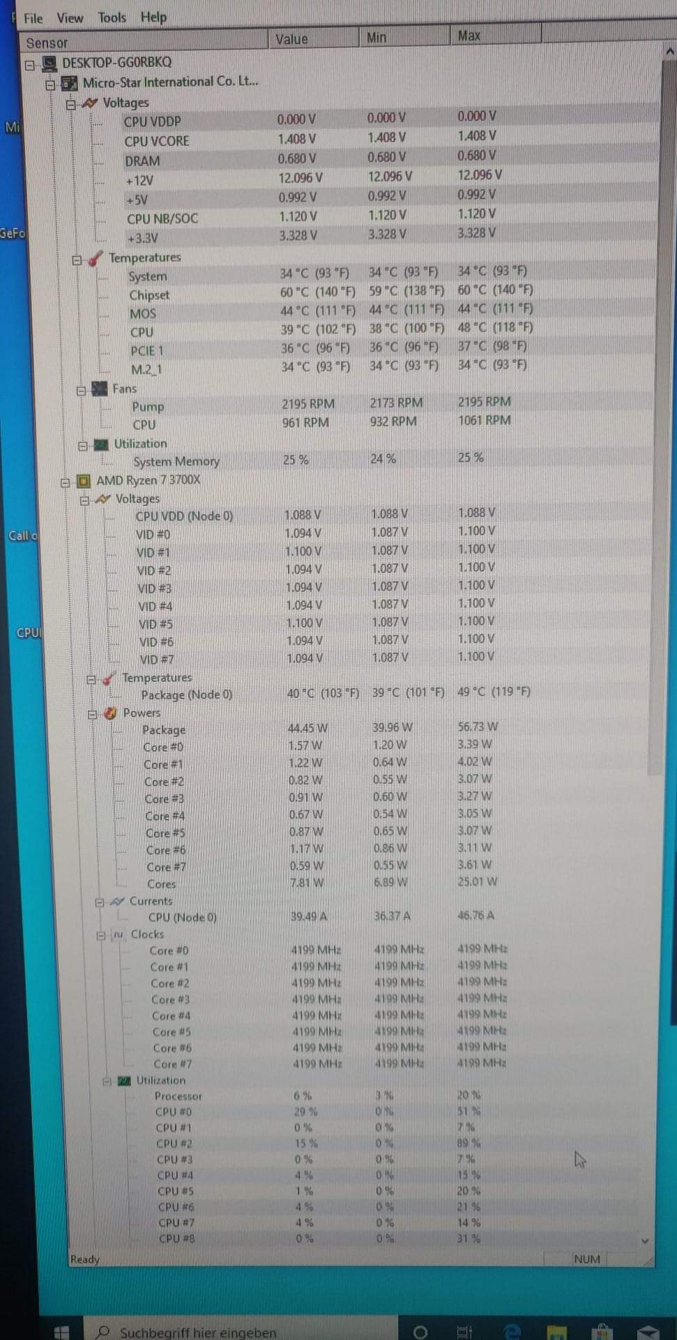

Hallo, ich habe genau das gleiche Problem und komme einfach nicht weiter 😭
Mir ist es auch bei der Logitech Software aufgefallen .
Ich kann aber battle.net installieren.
Ich habe auf dem Bild im Anhang nebenbei etwas heruntergeladenen, hoffe das hat die Werte nicht verfälscht
Ich kann sogar CoD spielen ohne Probleme aber bei der Installation mancher Programme friert er ein und nach ca 15 Sekunden Neustart
Habe einen R7 3700x
MSI RTX 2080 super gaming x Trio
Seasonic Focus gx 650
16gb Viper cl17 RAM
Mainboard MSI x570 gaming plus
Freue mich über jede Hilfe da ich absoluter Laie bin
Danke
