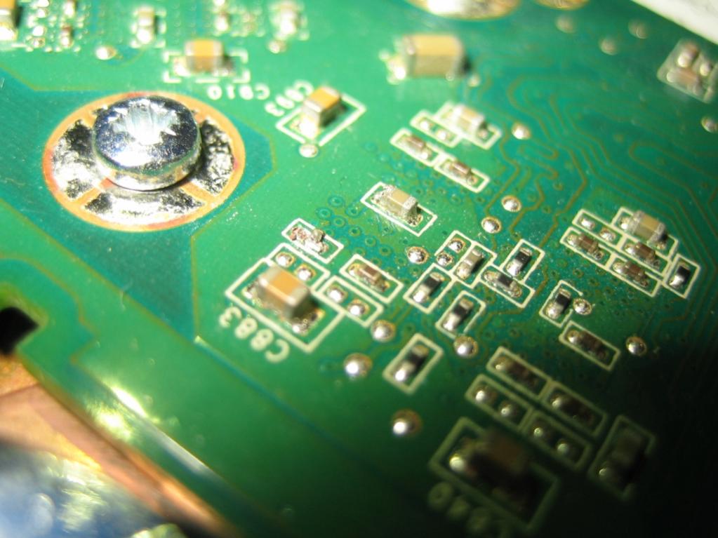

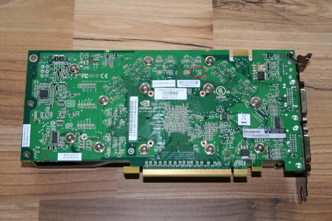

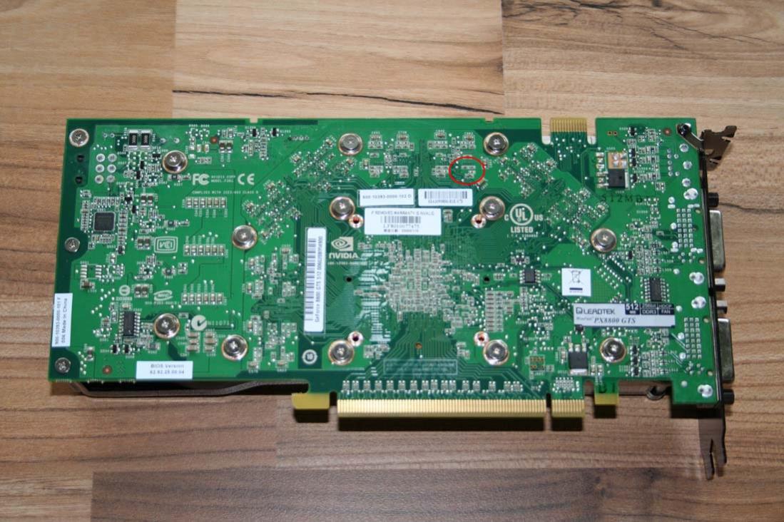

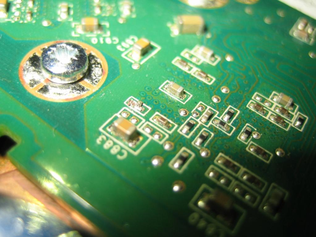

Wie es der Zufall wollte, habe ich leider einen Widerstand auf der Rückseite der Graka gekillt.
Ich denke zumindest das es ein Widerstand ist:
Dieser befindet sich genau hier:
Die Graka funktioniert soweit auch noch.
Jedoch habe ich gestern noch die Stabilität mir dem ATI Tool getestet, und leider treten vereinzelt Artefakte auf.

das sieht mir doch sehr nach nem Kondensator aus. Und wenns ein Widerstand waere koenntest du ihn nicht so einfach in der Schaltung messen.
Ihn selbst einzuloeten sollte kein Problem sein, solang du den richtigen als Ersatzteil findest.
War das Bauteil braun? Wenn ja, dann handelt es sich um einen Kondensator. An der Stelle sollte man dann möglichst keinen Widerstand einsetzen :)

Ja wie auf den Bildern zu sehen, ist es ein braunes Bauteil. ich hab leider echt keine Ahnung.
Und ich nehme mal an, das dies nur ein Profi reparieren kann, da wie schon erwähnt, das Bauteil Extreeeemst klein ist.
Sprich einfach "löten" wäre dann wahrscheinlich der Tod meiner Graka.

Ist 100% ein Kondensator, deine neu gewonnenen Artefakte kommen wohl von einer nun nicht mehr stabiliserten Spannung. Ich stimme zu, dass der nebenliegende C u 98% die gleiche Kapazität haben dürfte - das Reparieren fällt aber wirklich eher in den Bereich 'Königsdisziplin' - SMD C's werden vorm Einlöten langsam auf Löttemperatur gebracht, da sie sonst schlicht platzen beim Einsetzen.
Jemand, der sich Elektroniker (oder auch nur Radio- und Fernsehstechniker) nennt, sollte das aber schon gebacken bekommen. Selber machen scheitert oft schon am Material. Ich würde das wohl bei mir in der Firma machen.

Jedoch habe ich soeben mit einem Kunden von mir telefoniert (Elektrotechniker). Dieser könnte die Karte auf jeden Fall wieder reparieren. Er hat sich mein mitgeschicktes Bild angesehen, es ist auf jeden Fall ein SMD.

Also das is 100% ein Kondensator das ist sicher! Ob es aber der selbe ist als der daneben kann man man nicht sicher sagen, da du von EVGA warhscheinlich keinen Schaltplan kriegen wirst oder so wäre es aber die beste Möglichkeit den dabenben liegenden Kondi auszulöten und ihn zu messen.
Messgeräte die eine Kapazität messen können sind heutzutage nicht mehr teuer!! Das Bauteil aufzutreiben ist auch keine schwierige sache.
Das tauschen ist allerdings etwas kniffelig wenn du sowas noch nie gemacht hast.
