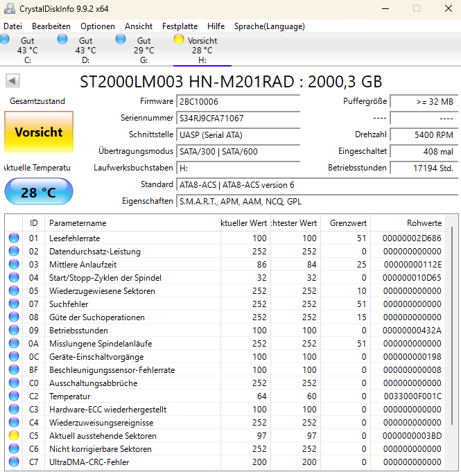

Check bitte zuerst die smartwerte, zum beispiel mit crystal disk info.
Wenn da etwas anderes als "gut" steht, solltest du mit ddrescue ein image ziehen. ddrescue bleibt wenn alles gut geht, nicht an defekten sektoren hängen, überspringt diese und versucht erst am Ende sie noch zu lesen.

Unten das Ergebnis von CDInfo. Nein, ein zentrales Backup gibt es leider nicht, nur einzelne Unterverzeichnisse hatte ich schon mehrfach gesichert. Ich wollte mir mittelfristig immer ein Raid (0)1, (0)5 oder 10 NAS zulegen, kam aber nie dazu...ist ja auch ne Kostenfrage, weil ich im Idealfall mindestens 4 HDD plus das 4-Bay-NAS brauche. Für einen "Privatmann"?

Gepaart mit der Info, dass es je nach Ordner langsam wird:
Wenn kein Backup existiert - SOFORT eines anlegen. Wirklich SOFORT - nicht warten. Ernsthaft.

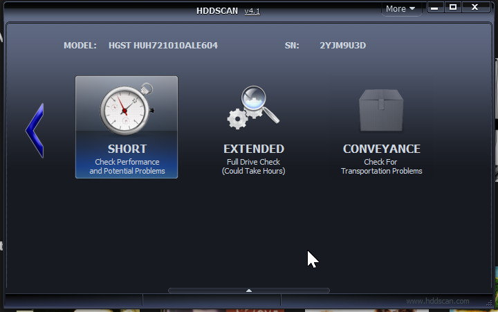

Mach dann mit HDDScan einen Extended Smart Test.
(Menüpunkt Tools => SMART Test => Extended)
Das läuft ein paar Stunden und lass den PC währenddessen nicht ausgehen.
Die HDD führt jetzt einen autonomen Selbsttest durch.

Meldet CDI "Vorsicht" ist es Zeit den Datenträger auszutauschen.

MountWalker schrieb:
Kann man denn tatsächlich ein Image von einer HDD mit 957 aktuell ausstehenden Sektoren machen?
Die Platte ist irgendwie ganz kurz vor Totalschaden.
Bitte nicht..
Da sind knapp 1000 pending sectors. Da sollte man wie von @BFF beschrieben ein image machen und nicht noch weiter drauf herum arbeiten. Chkdsk war da schon ziemlich kontraproduktiv
Meistens. Habs auch schon 5 stellig gesehen.
Aber super lang macht die es vermutlich nicht mehr. Aber besser einmal strukturiert, als zufällig probieren bis sie hängt

madmax2010 schrieb:
Bitte nicht..
In Bezug auf den Stressfaktor, den die HDD erleidet hast Du natürlich recht.
...und Backups sollte man IMMER vorher anfertigen.
Aber danach wird der interne, extended SMART-Test nichts kaputt machen, als eh schon kaputt ist.
Eher umgekehrt - die Pending Sektors werden mit Prüfungen aktiv angegangen.
Ist ja kein chkdsk.
Hätte ich definitiv konkretisieren sollen.
Reaktionen: madmax2010
Solange noch keine Uncorrectable Sectors identifiziert wurden, kannst du selbst mit viel Mühe m.E. nicht mal feststellen, welche Dateien betroffen sind.
Mein Rat wäre, ein Image zu erstellen und dann einen Long Smart Test zu machen. Dann sollten US bzw. Bad Blocks vermerkt werden.
Reaktionen: madmax2010 und mchawk777
Wenn die Aufhängung der Köpfe bereits irreparabel beschädigt ist, ist es wichtig, ddrescue so schnell wie möglich zu starten, weil die Wackelaufhängung mit jeder weiteren Bewegung brechen könnte und deswegen jede Bewegung genutzt werden sollte, möglichst viel vom Image des Datenträgers zu erstellen. ddrescue schiebt dabei auch explizit die Sektoren, die es nicht sofort lesen kann, auf, statt das Laufwerk, wie es normalerweise funktionieren würde, den defekten Sektor sofort neulesen zu lassen, damit möglichst vieles noch gerettet werden kann. Der Extended SMART Test führt Last auf die Mechanik, ohne zur Image-Erstellung beizutragen, was die Wahrscheinlichkeit erhöht, dass man dann 0,0 % des Images fertig bekommt, bevor die HDD entgültig nichts mehr macht.
Make no mistake, es besteht in solchen Situationen die Möglichkeit, dass die HDD bereits in einem irreparablen Zustand ist und das Abfallen des Kopfes vom Arm nur noch eine Frage der Anzahl der Kopfschwingungen ist.
Wenn das Image von ddrescue fertig erstellt ist - dann und erst dann kann man den Extended test starten, um zu gucken, ob der Datenträger nach dem Neuzuweisen der Blöcke noch in einem benutzbaren Zustand ist. Dafür lässt man den Extended Self test dann mehrere Male durchlaufen, und schaut, ob sich die Anzahl der neuzugewiesenen Sektoren mit jedem mal noch weiter erhöht oder stabil bleibt. Wenn sie sich konmtinuierlich weiter erhöht, hängt der Schreib-Lese-Kopf schon im Wackelmodus und die HDD ist Toast.
Deine Meinung.
Erster Schritt bei Datenrettung ist immer ein Sektor-für-Sektor-Imagebackup.
Danach kann man ruhigen Gewissens einen Extended Smart Test laufen lassen.
