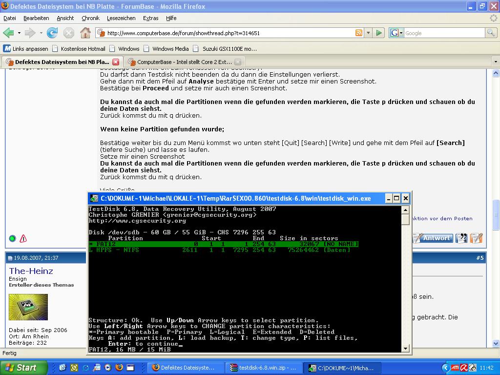

Testdisk findet die Partition z.B. gar nicht!
Gibt es eine Möglichkeit wenigstens die Daten zu retten?

EDIT: Nachdem ich der defekten Platte einen Laufwerksbuchstaben gegeben habe, wird sie von TEstdisk erkannt. Immo weiss ich da aber nicht was ich machen soll.

Wenn die Festplatte jetzt erkannt wird, mache mal eine Diagnose genau nach dieser Anleitung und setze mir die Screens.
Lade bitte Testdisk Version 6.8 für Windows.
Link dazu gibt es hier;
https://www.computerbase.de/downloads/systemtools/festplatten/testdisk/
Starte Testdisk bestätige bei dem Log-Datei-Screen mit Enter, wähle deine betroffene Festplatte aus und bestätige mit Enter, bestätige bei Partition Table Typ Intel, bestätige bei Analyse mit Enter und setze mir einen Screenshot.
Bestätige bei Proceed und setze mir auch einen Screenshot.
Markiere mal die betroffenen Partitionen und drücke p auf der Tastatur ob deine Daten angezeigt werden oder eine Fehlermeldung.

ich bekomme die Fehlermeldung das das Dateisystem beschädigt wäre.
Anbei noch die Screens.

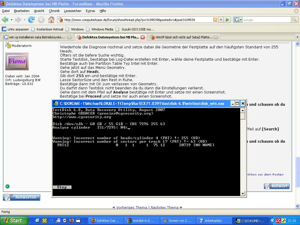

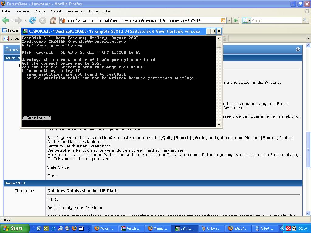

Wiederhole die Diagnose nochmal und setze dabei die Geometrie der Festplatte auf den häufigsten Standard von 255 Heads.
Öfters ist die tiefere Suche wichtig.
Starte Testdisk, bestätige bei Log-Datei erstellen mit Enter, wähle deine Festplatte und bestätige mit Enter.
Bestätige auch bei Partition Table Typ Intel mit Enter.
Gehe jetzt auf das Menü Geometry.
Gehe dort auf Heads.
Gib dort 255 ein und bestätige mit Enter.
Lasse SectorSize und den Rest in Ruhe.
Bestätige dann mit OK zum verlassen von Geometry.
Du darfst dann Testdisk nicht beenden da du dann die Einstellungen verlierst.
Gehe dann mit dem Pfeil auf Analyse bestätige mit Enter und setze mir einen Screenshot.
Du kannst da auch mal die Partitionen wenn die gefunden werden markieren, die Taste p drücken und schauen ob du deine Daten siehst.
Zurück kommst du mit q drücken.
Wenn keine Partition gefunden wurde;
Bestätige weiter bis du zum Menü kommst wo unten steht [Quit] [Search] [Write] und gehe mit dem Pfeil auf [Search] (tiefere Suche) und lasse es laufen.
Setze mir einen Screenshot
Viele Grüße
Fiona

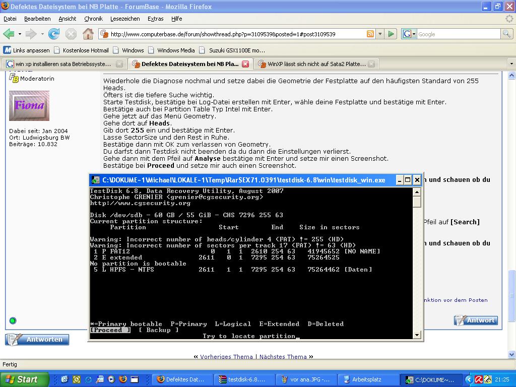

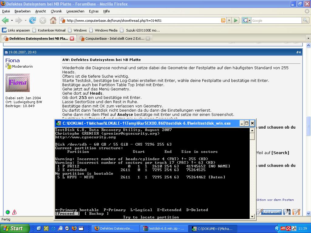

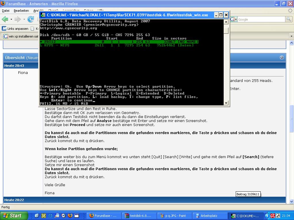

Vorne weg schon mal ein dickes DANKE für deine schnellen Antworten.
Die Partition wird gefunden, Name ist NO NAME Dateisystem ist Fat12 und müsste eigentlich 20GB groß sein.
Wenn ich die Partition auswähle und P drücke, sagt das Proggi defektes Dateisystem.
Ich kann also meine Daten nicht sehen. Das ändern der Heads hat zumindest für mich keine Änderung gebracht. Die Anzeige moniert fröhlich weiter die falsche Heads Zahl.
DANKe!
Mfg

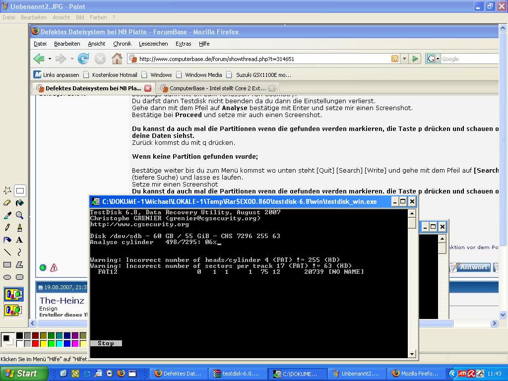

Die Fehlermeldung ist nicht wichtig!
Kann bei Geometriefehler gezeigt werden.
Kannst du ansonsten ignorieren.
Auch wurde nach Proceed nur eine Fat12-Partition angezeigt.
Diese ist vielleicht verkehrt?
Auch fehlt mir der Screen nach der tieferen Suche Search!.
Bestätige daher mal wie oben beschrieben an deinem letzten Screen, mit Enter und gehe auf explizit die tiefere Suche Search!.
Dabei werden Partitionen anhand vom Backup vom Bootsektor gesucht.
Der Bootsektor deiner vorigen Partition dürfte wohl von der Fat12-Partion überschrieben worden sein.
Setze mir mal die Infos.
Viele Grüße
Fiona

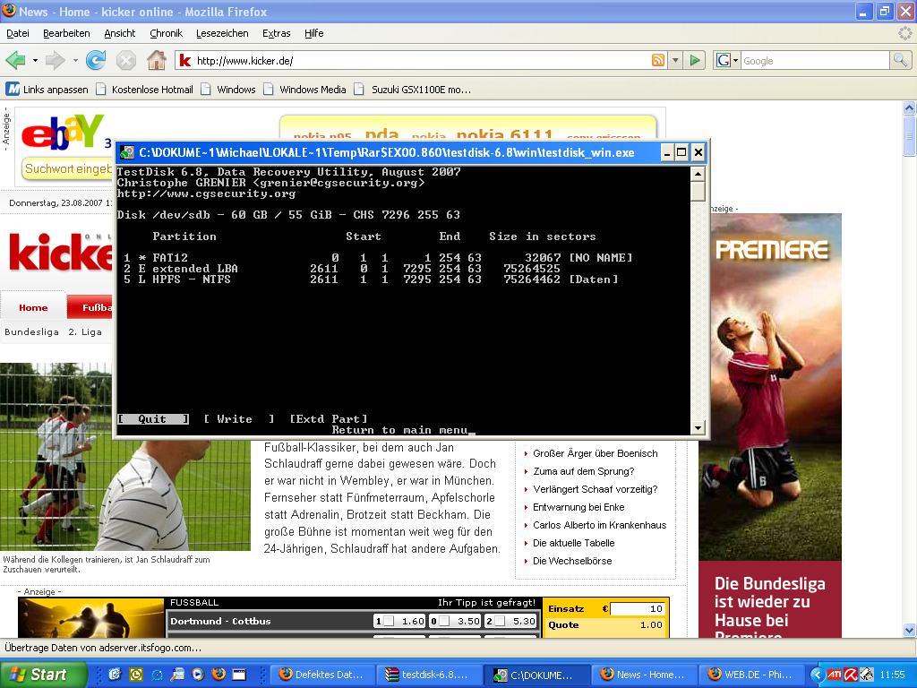

Die falsche FAT12-Partition ist gerade mal 8 MB groß.
Die tiefere Suche Search! sucht nach dem Backup vom Bootsektor.
Dieser liegt direkt am Ende der vorigen Partition.
Wenn der nicht überschrieben ist, sollte Testdisk den finden und das Ergebnis anzeigen.
Viele Grüße
Fiona
So nochmal die Screens die du haben wolltest.
Hoffe diesmal sind die vollständig.
MfG
