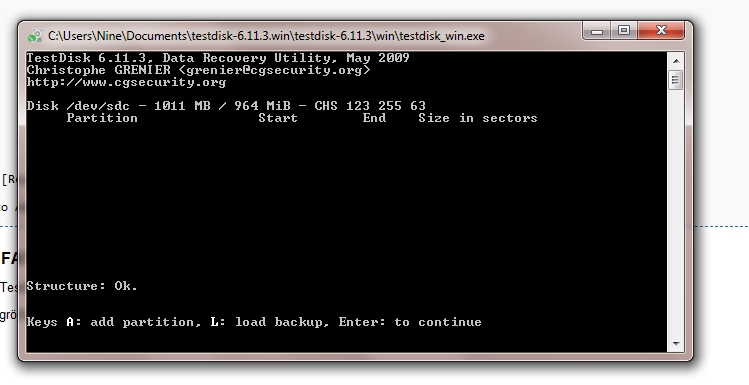

Im Arbeitsplatz wird die SD-Karte zwar erkannt, aber beim Zugriff soll ich sie formatieren.
Photorec findet keine Partition und somit auch keine Fotos, also habe ich Testdisk durchlaufen lassen.
Ergebnis:
Structure: ok
Wenn ich dann auf Continue klicke zeigt es folgende Meldung:
No partition found or selected for recovery
Deeper search ergibt erneut folgendes Ergebnis:
Structure: ok

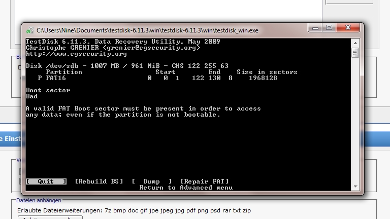

Gehe ich auf Advanced - Boot - FAT16 erscheint folgende Meldung:
Boot sector: bad
Was nun ?

Hallo !
Das ist Ergebnis Nr. 1
Das folgt danach:

Deine Karte ist 1 GB groß.
Könnte somit mit FAT16 passen.
Gehe auf Rebuild BS und bestätige mit Eingabe.
Lasse es laufen.

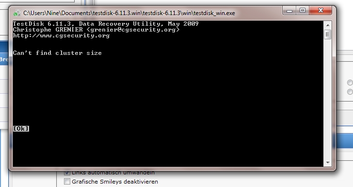

Ergebnis Nr. 2 :

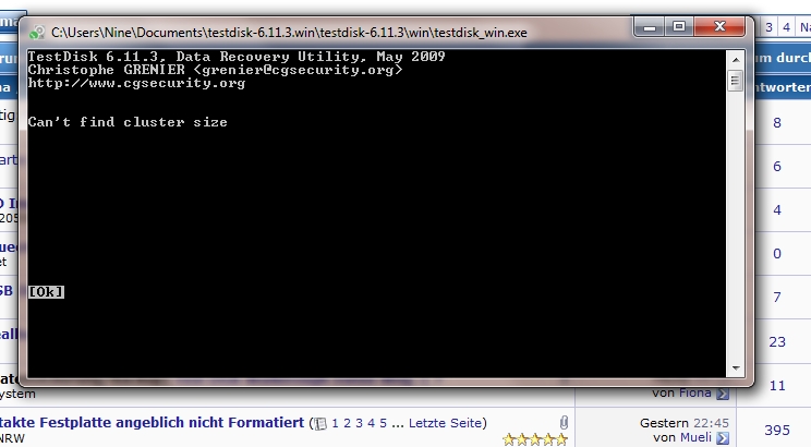

Nachtrag: Wenn ich das ganze mit der Auswahl "Intel" versuche erscheint folgendes: Bild 3 und 4

Nehme mal nicht Intel, sondern None.
VieleUISB-Medien haben keinen Intel-Standard.
Weise dein Dateisystem zu.
Bei 1 GB könnte FAT16 passen.
Es sei denn du weißt das du FAT32 partitioniert hast.
Viele Grüße
Fiona

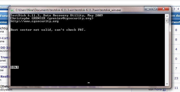

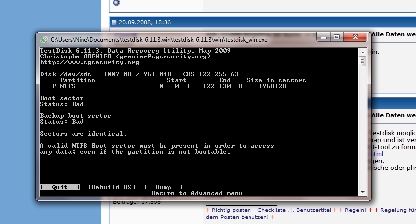

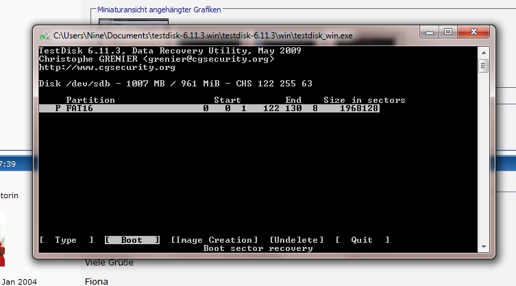

Ok, nun sieht es so aus:

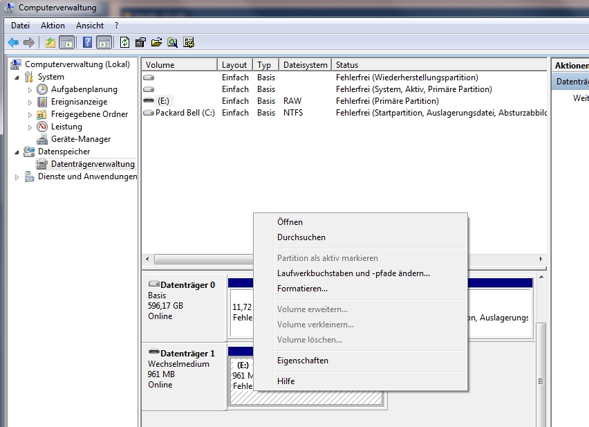

Ja, es waren 225 Fotos drauf. Habe sie im Laden entwickeln lassen, dann zu mir nach Hause in den Pc gesteckt, auf einmal Absturz und seitdem zeigt sie an das Formatieren nicht möglich ist obwohl ich garnicht formatieren möchte.
Kann sogesehen nicht direkt drauf zugreifen, wird aber im Dateimanager erkannt.
Sie so aus als wäre sie nicht partitioniert, deshalb vielleicht RAW.

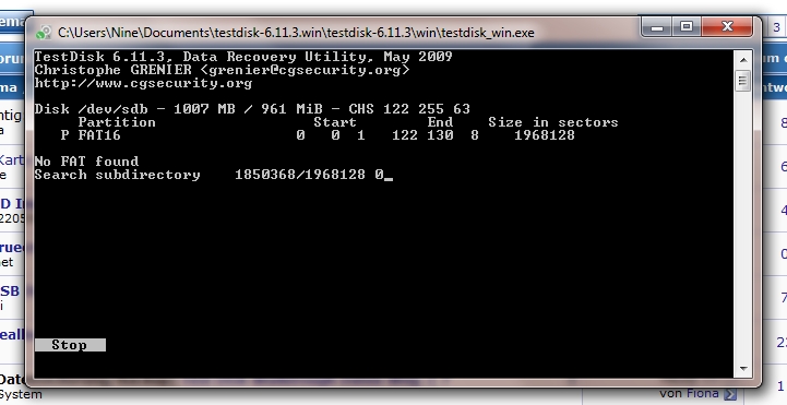

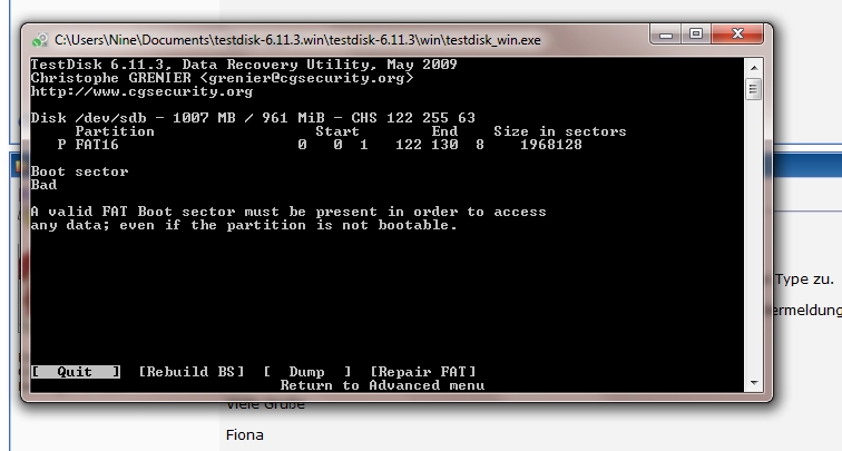

Nach Rebuild kommen folgende Fenster: Bild 1 und 2
Nachtrag Bild 3: Ergebnis bei Repair FAT.
