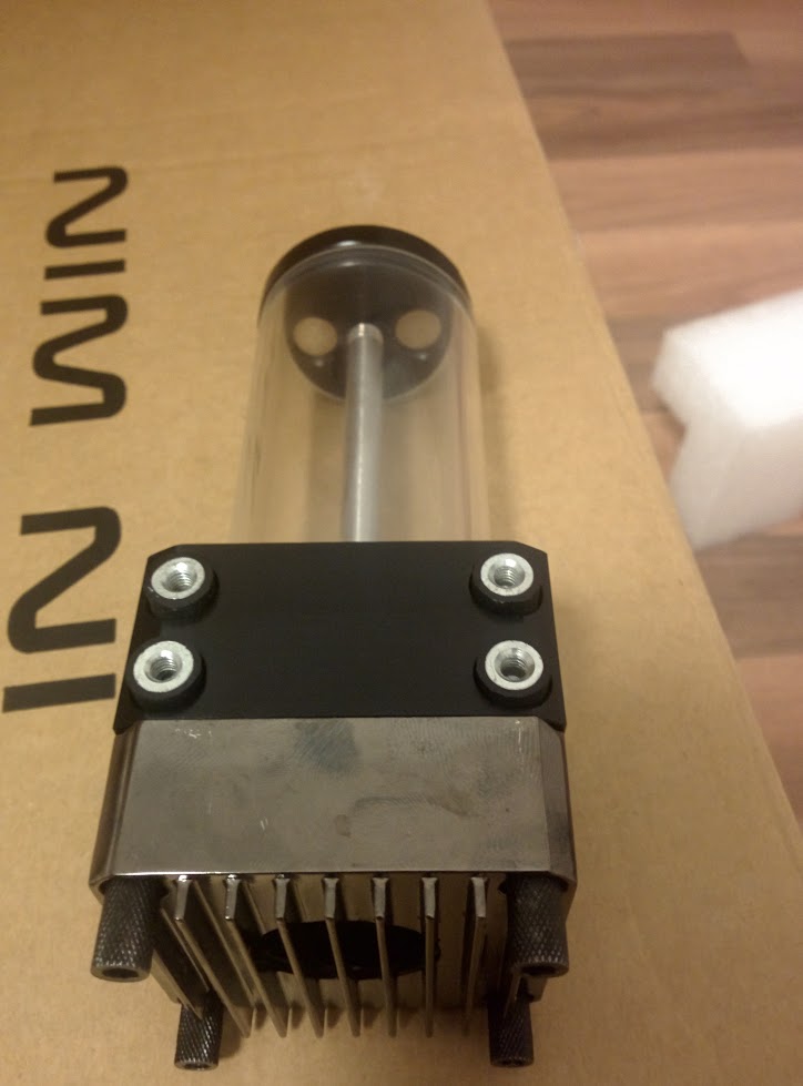

Eine normale DDC kommt ohne den Metall Kühler den du auf meinem Bild siehst (das ist die Alphacool DDC310) und die wird je nach Modell sehr warm. Wenn man da jetzt ein shoggy oder sowas drunter baut ohne etwas Abstand zu lassen kann das Teil so warm werden das die Platinen verbrennen.
Wow, das wusste ich nicht. Danke dass du mir das sagst!! Wie sieht das denn aus in einer Dämmbox? Schlimmer oder besser?
