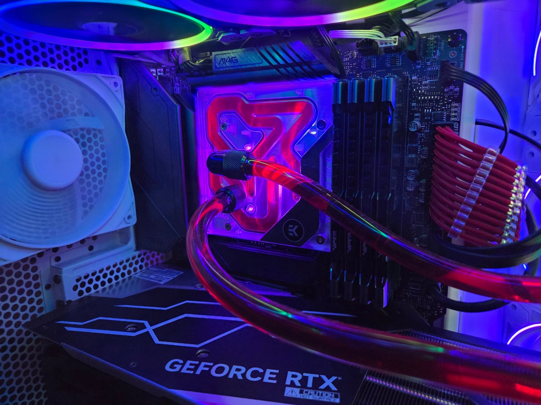

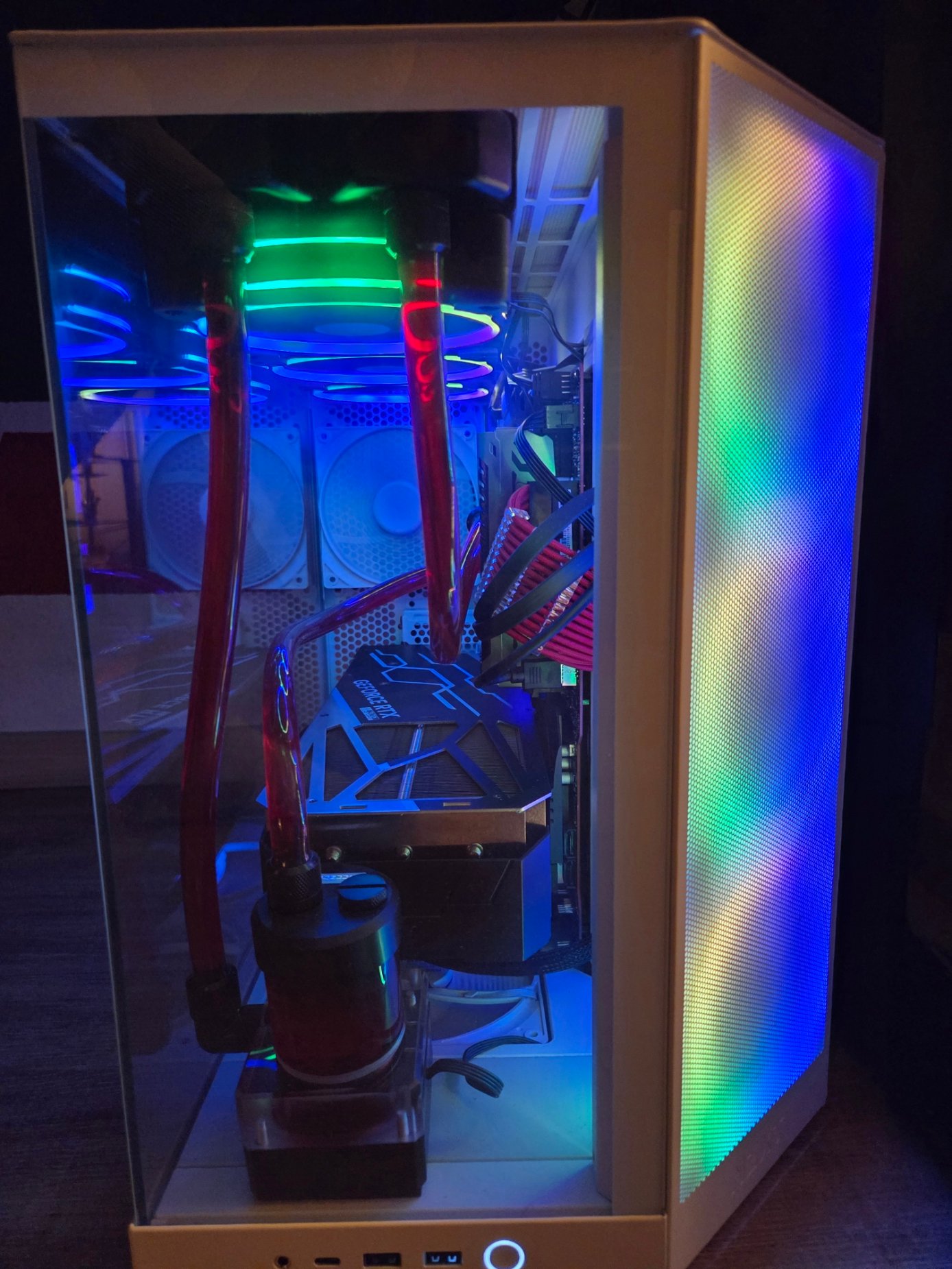

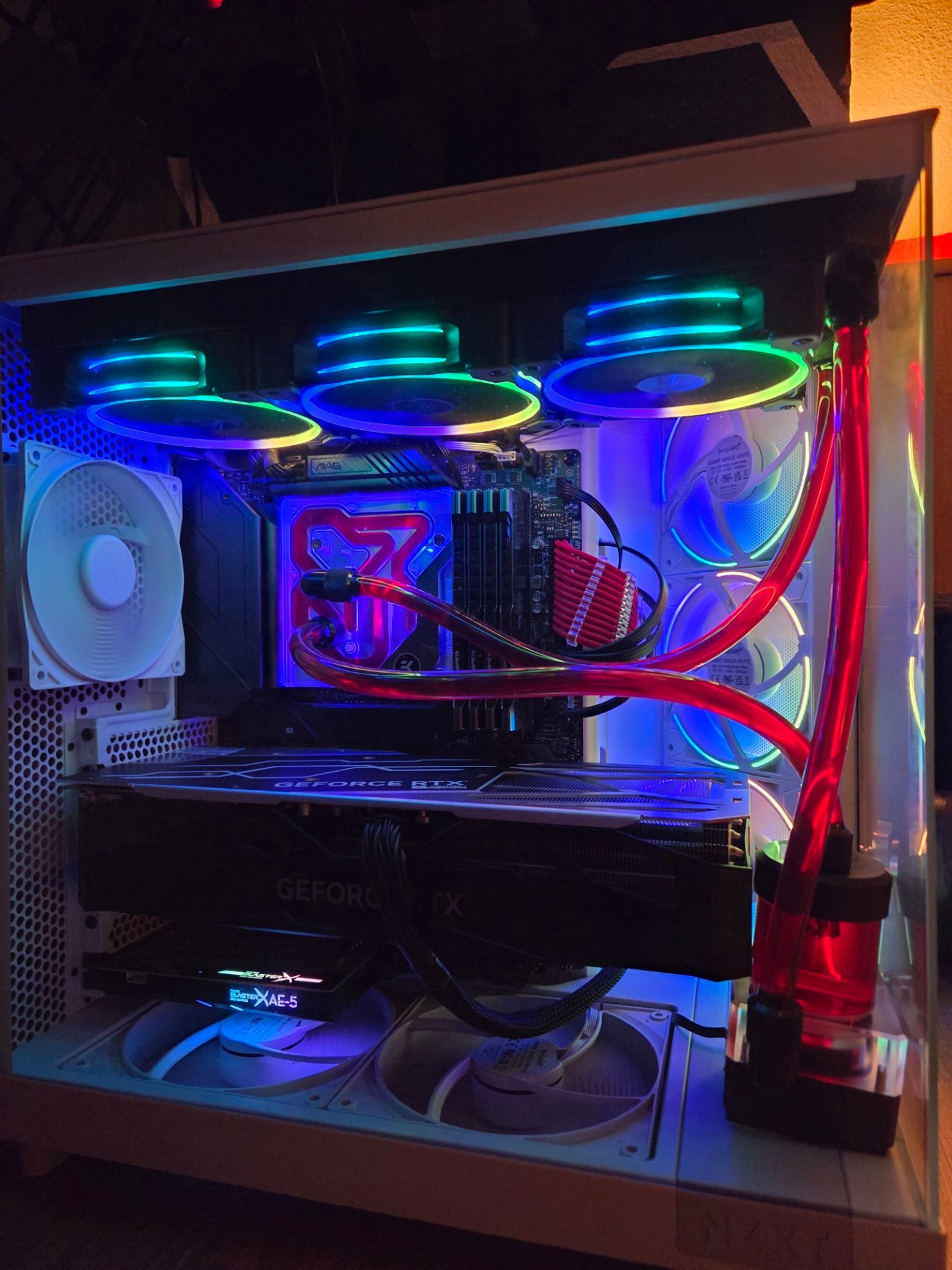

Bilder mit der 4080 Super
Wie man erkennen kann, passt die Pumpe nicht mehr :D
Das Softtubes werden komplett überarbeitet, hab noch 2x1 Meter Softtubes bestellt, sowie x2 45° Fittings, 7,5mm Gewinde verlängerung für die GPU, 90° für den Ausgleichsbehälter und ein kleine Durchflussanzeige. Am CPU Block habe ich es verkehrtherum angeschlossen, was halb so wild ist. An den Finnen rechts befindet sich noch ein Klumpen was Wahrscheinlich Fett von der Pumpe stammt. Mal schauen wie ich das Gefiltert bekomme. Denke mal, solange es noch verkehrt herum angeschlossen ist, hat man den Vorteil, dass das nicht so schnell verstopft werden kann. Die Kühlflüssigkeit ist die DP Ultra von Aqua Computer, was zumindest selbst keine Klumpen macht.

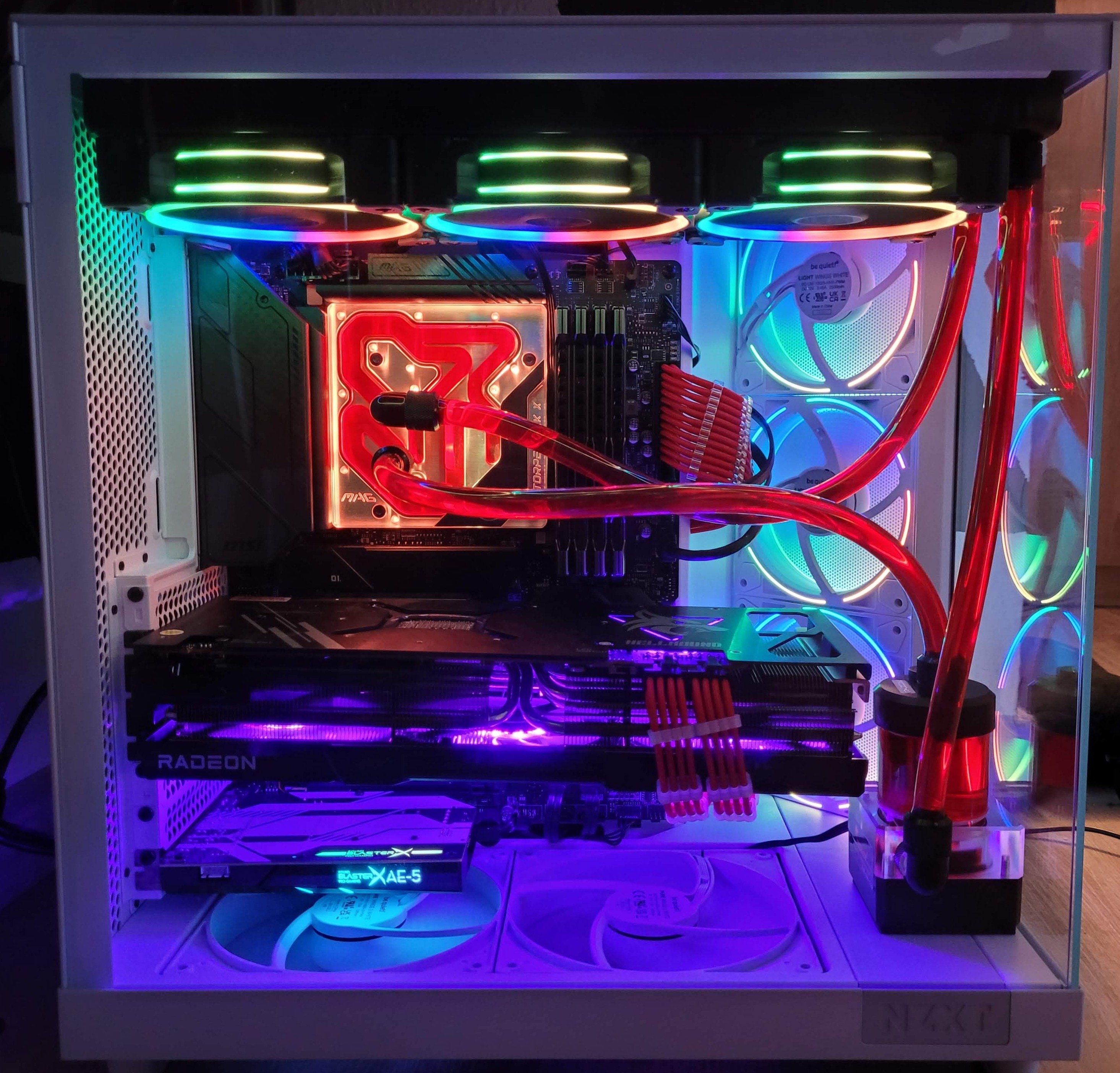

Vorheriges Setup mit der 7900XTX

Hab vor zwei Tagen noch einen zsätzlichen 120er Radi bestellt sowie ein Aquacomputer Qadro für den Temperatur Sensor.
Das sollte für mein Starkes UV Setting fürs erste reichen.
Bis die zusätzlichen Fittinge ankommen wird das wohl ne zusätzliche Woche dauern.
Immerhin kann ich die Tage mal den Quado ausprobieren um zu schauen wie Warm mein Wasser wirklich ist
