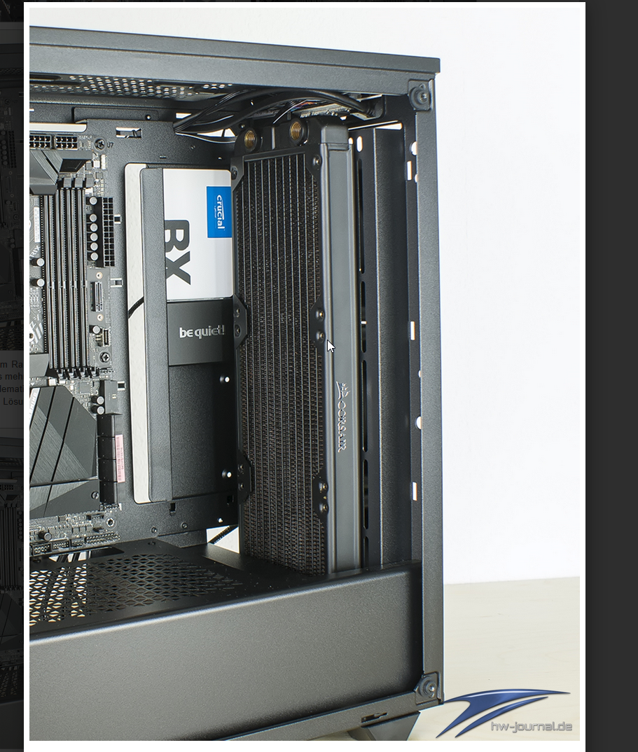

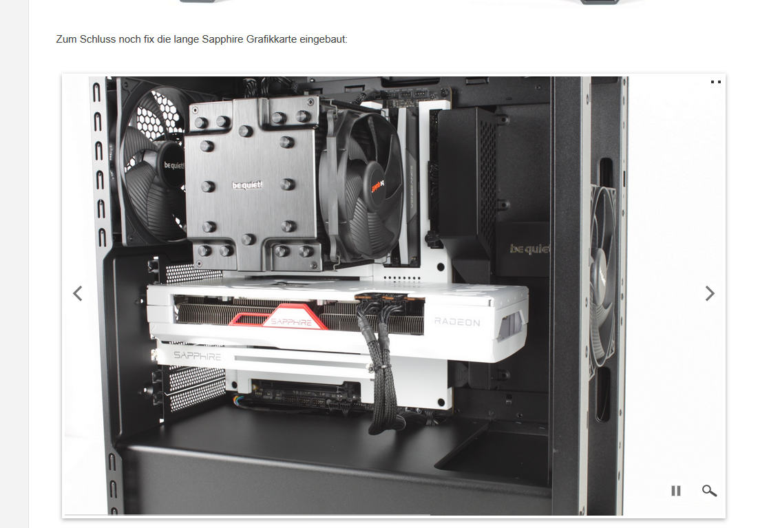

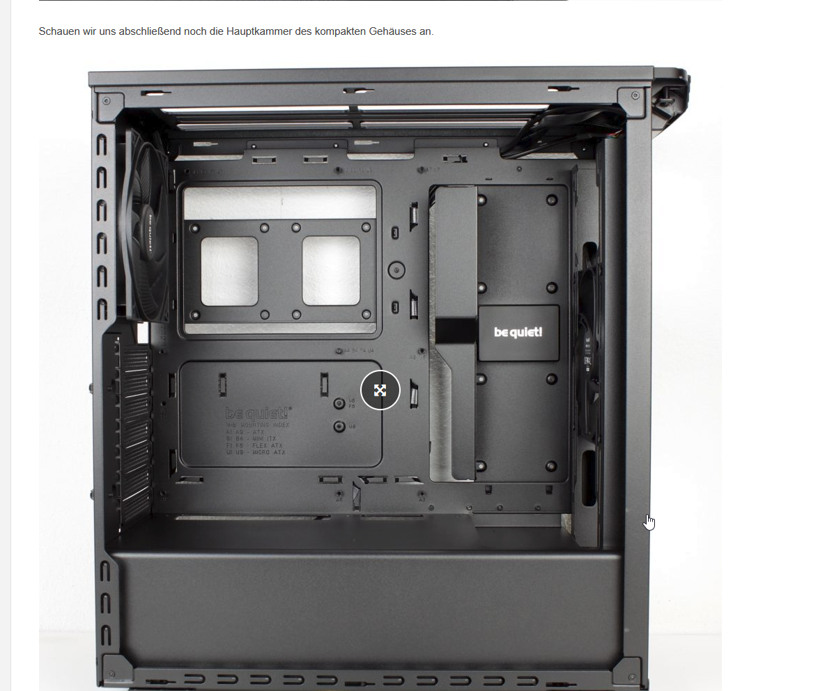

Aber nochmal zum Platz.
Igor hat hier ne Sapphire 7700 XT drin. Die hat 320mm.
Wenn man sich das anschaut..
2025-06-09 09_36_32-be quiet! Pure Base 501 Mid-Tower im Test - Silence on a Budget_ _ igor´sL...png 2025-06-09 09_35_39-be quiet! Pure Base 501 Mid-Tower im Test - Silence on a Budget_ _ Seite 3...png
dann ist da gefühlt schon noch recht viel Abstand.
Mit einem 30er Radiator..
2025-06-09 09_39_42-Test_ be quiet! Pure Base 500DX - Results from #3 – Mozilla Firefox.png
Von den Bilder her würde ich sagen das geht, ganz knapp, aber geht..
