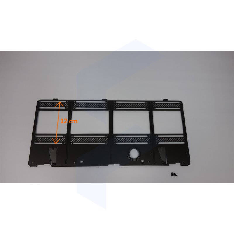

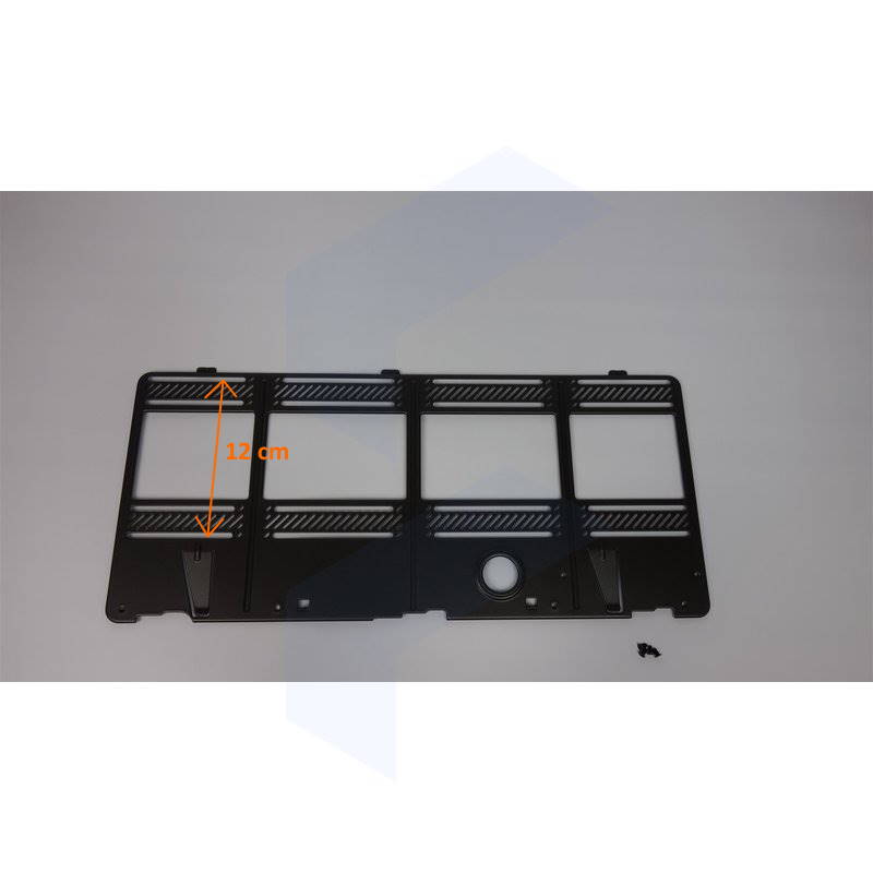

Jetzt habe ich von meiner 1070 auf die 6800 (Referenzdesign) gewechselt und die scheint ein kleiner Hitzkopf zu sein. Wird jedenfalls verdammt heiß und hatte dadurch schon einen Absturz. Die Luft die hinten raus kommt erinnert an einen Heizlüfter. Deswegen dachte ich auf der oberen Seite noch 1-2 Lüfter unterzubringen (unten macht wegen den Festplattenkäfig, den ich brauche, keinen Sinn). Aber ich weiß nicht wie die da montiert werden. Die Anleitung hilft da auch nicht weiter. Unter den Deckel ist ja ein Blech (das hier https://www.fractal-design-shop.de/...56/lg/define-r6-top-panel-insert-gunmetal.jpg). Werden die Lüfter da drauf montiert? Allerdings sind da keine Bohrungen angebracht. Zudem würde ein 14 cm Lüfter ja zu etwa ¼ verdeckt.
Wenn ich das richtig verstanden habe, muss man wohl das Blech abschrauben und da drauf die Lüfter an diesen langen Schlitzen montieren. Ist das so korrekt? Allerdings würde darauf nur ein 12cm Lüfter passen, kein 14er.

ja auf ie Schienen wirds angeschraubt ..

You may access the metal panel by popping off the top cover. Fractal Design has made the mounting plate completely removable so that you may easily install a radiator of up to 420 mm in size outside of the confines of the case. There is also a round opening, which is there to allow you to fill the reservoir/loop without taking everything apart.

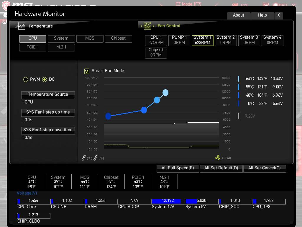

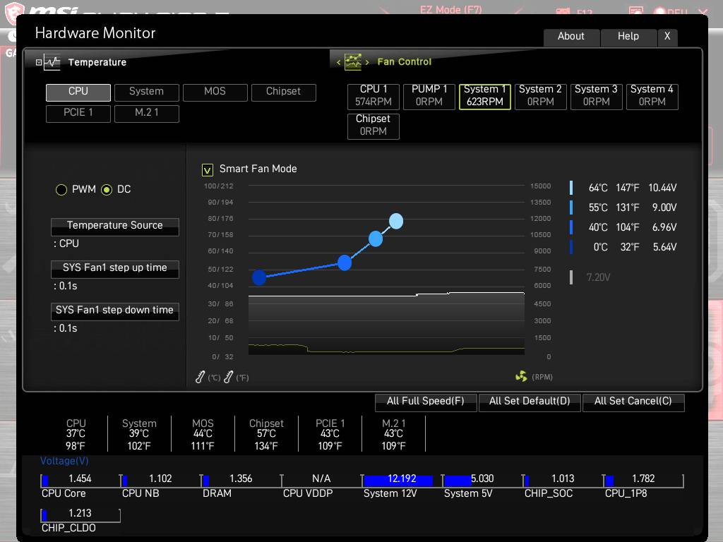

Wie ist die Lüfterkurve der vorhandenen Lüfter eingestellt?
siehe Anhang. Ist die neue, angepasste.
Gegebenenfalls die vorhandenen Lüfter gegen bessere tauschen.
Die vorhandenen sind ja eigentlich nicht so schlecht.
Auf deinem Bild sieht man nur aktuell den CPU Lüfter ... und das nur 1 System Lüfter eine Drehzahl hat ...
Was macht der Rest wo ist der Angeschlossen ?

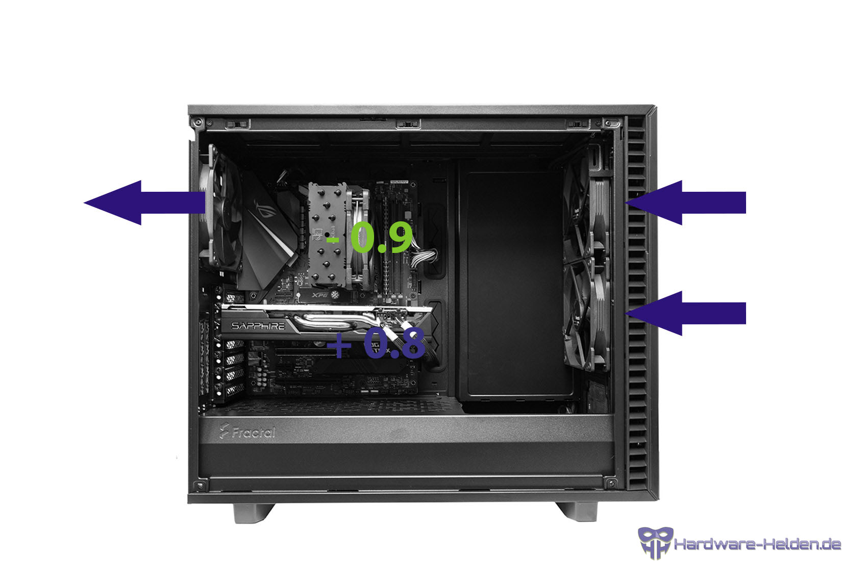

Hier für das
Fractal Define 7 Airflow Guide: Das optimale Lüftersetup | Hardware-Helden.de ist von @Narbennarr
Der obere Lüfter bringt einiges
[Quelle: Fractal Define 7 Airflow Guide: Das optimale Lüftersetup | Hardware-Helden.de ]

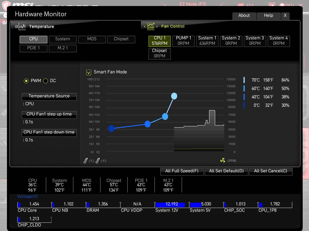

Misst, falsches Bild. Hier das richtige. Die drei sind per Y Adapter zusammen auf einen Kanal (System 1).
Danke, der Link hilft mir weiter. Nach dem kühlen zwei Lüfter oben die GPU wohl doch besser als nur einer. D.h. ich hol mir dann gleich zwei. Allerdings Passen da nur 12er. Die Schienen erlauben jedenfalls nichts größeres (siehe 2tes Bild).
Lass die Gehäuse Lüfter nach System Regeln und nicht nach CPU.
Hatte ich davor, aber das System wird nicht so heiß wie die CPU. Der CPU Kühler wird durch GPU auch zusätzlich etwas mit geheizt (scheint mir jedenfalls). Aber die CPU wird auch nicht so warm. Da ist alles im grünen Bereich.
einfach ausmessen ... aber ich geh davon aus das auch 140er passen.
und Geizhals sagt das auch
einfach ausmessen
Habe ich doch. Die äußeren sind wie im Bild 12 cm. Wie soll da also einer 14er rein passen? Aber 12er sind doch auch ok. Spricht ja nichts dagegen. Ich erwarte kein Silent Lüfter. Reicht mir schon, wenn der einigermaßen Leise ist.
Zudem werden 14er zum Teil durch das Blech verdeckt.
kleiner Tip ... normale 140er Lüfter haben einen Lochabstand von 124 mm ... also genau messen ...
https://noctua.at/de/140mm_frame_types
120er sollten so um die 105 mm haben als Abstand.
ok, daran habe ich nicht gedacht :)
Trotzdem werden 14er zu ca. 1/5 verdeckt, was eher schlecht für den Airflow ist, oder?
