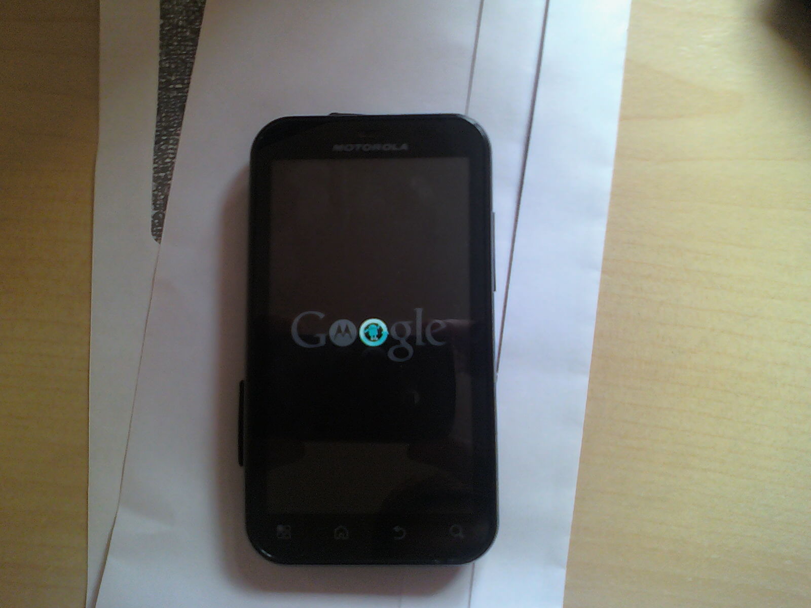

ich habe vorgestern Cyanogenmod 9 (Build 120710 von Quarx) auf mein Defy+ geflasht, musste allerdings feststellen, dass die Akkuanzeige - ungeachtet der Betriebsdauer - permanent auf 95% stagnierte. "Nicht weiter schlimm", dachte ich mir, "dann lad' ich das Handy halt auf, wenn der Akku leer ist und das Telefon dementsprechend ausgeht." Als dieser Fall allerdings eintrat, ließ sich der Akku weder am PC, noch an der Steckdose, aufladen. In einem Anfall von Panik kratzte ich daraufhin das letzte bisschen Akkupower zusammen und machte ein Factoryreset, um schließlich wieder die Cyanogenmod 7.2 zu flashen, welche vorher auch zur Verwendung kam und keine Probleme mit dem Laden des Akkus vorwies. Meiner Sache sicher, da der Flashvorgang fast abgeschlossen war, passierte allerdings das größte aller möglichen Unglücke: Der Akku quittierte seinen Dienst während der Installation der Mod.
Soweit die Vorgeschichte. Momentan sieht es nun so aus, dass sich das Handy nicht mehr einschalten lässt und ein kümmerliches Dasein als wasserfester Briefbeschwerer fristet. Mit einem vollen Ersatzakku von einem Kumpel habe ich bereits versucht, den Flash erneut durchzuführen, was jedoch nicht von Erfolg gekrönt war, da das Handy nur noch das Google-/Motorola-Zeichen anzeigt (Bild im Anhang) und ansonsten kein Lebenszeichen von sich gibt. In die Recovery komme ich dementsprechend auch nicht mehr und die LED oben links, die eigentlich anzeigt, wann die Plus-Taste zu drücken ist, scheint auch gestorben zu sein.
Lange Rede, kurze Frage: Gibt es Mittel und Wege, die meinem Smartphone zu neuem Leben verhelfen würden, oder ist alle Hoffnung überflüssig? (Das Gefühl habe ich nämlich.)
Dankend und mit besten Grüßen, Bloby333

herzlichen glückwunsch zu einem der wenigen smartphones die du durch solche unüberlegten sachen, wie ohne vollen akku flashen, nicht bricken kannst...
du brauchst rsd lite, eine passende .sbf zum flashen. damit flashest du dann praktisch erstmal eine original rom. danach kannst du dann das gleiche machen, dass du auch beim ersten flashen eines customroms auf deinem handy gemacht hast.
hierzu nimmst du aber EINEN VOLLEN ersatzakku.
anleitungen hier zu findest du zu hauf bei google, xda etc... falls de damit nicht klarkommst, kannst de dich ja wieder melden ;)
