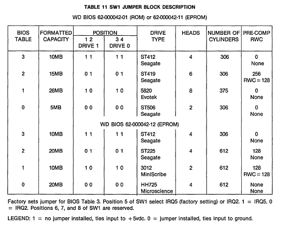

Es gibt Neugigkeiten.
Durch das angehängte Bild bin ich weiter gekommen. Es sind im ROM Festplattenparameter für 4 verschiedene Festplattentypen hinterlegt und vorbereitet, um durch Jumper konfiguriert zu werden, wenn auch keine Jumper auf dem Board zu finden sind.
Da keine Jumper verbaut sind (auf dem PCB auch nicht vorgesehen oder durch Lötbrücken fest verdrahtet) sieht der Controller 2 mal HI, also Plattentyp 3 (0...3).
Von 71h zu 77h stehen dann die Plattenparameter.
So habe ich eine Tabelle mit den neuen Parametern erstellt, siehe Anhang.
Das wird der nächste Test.
