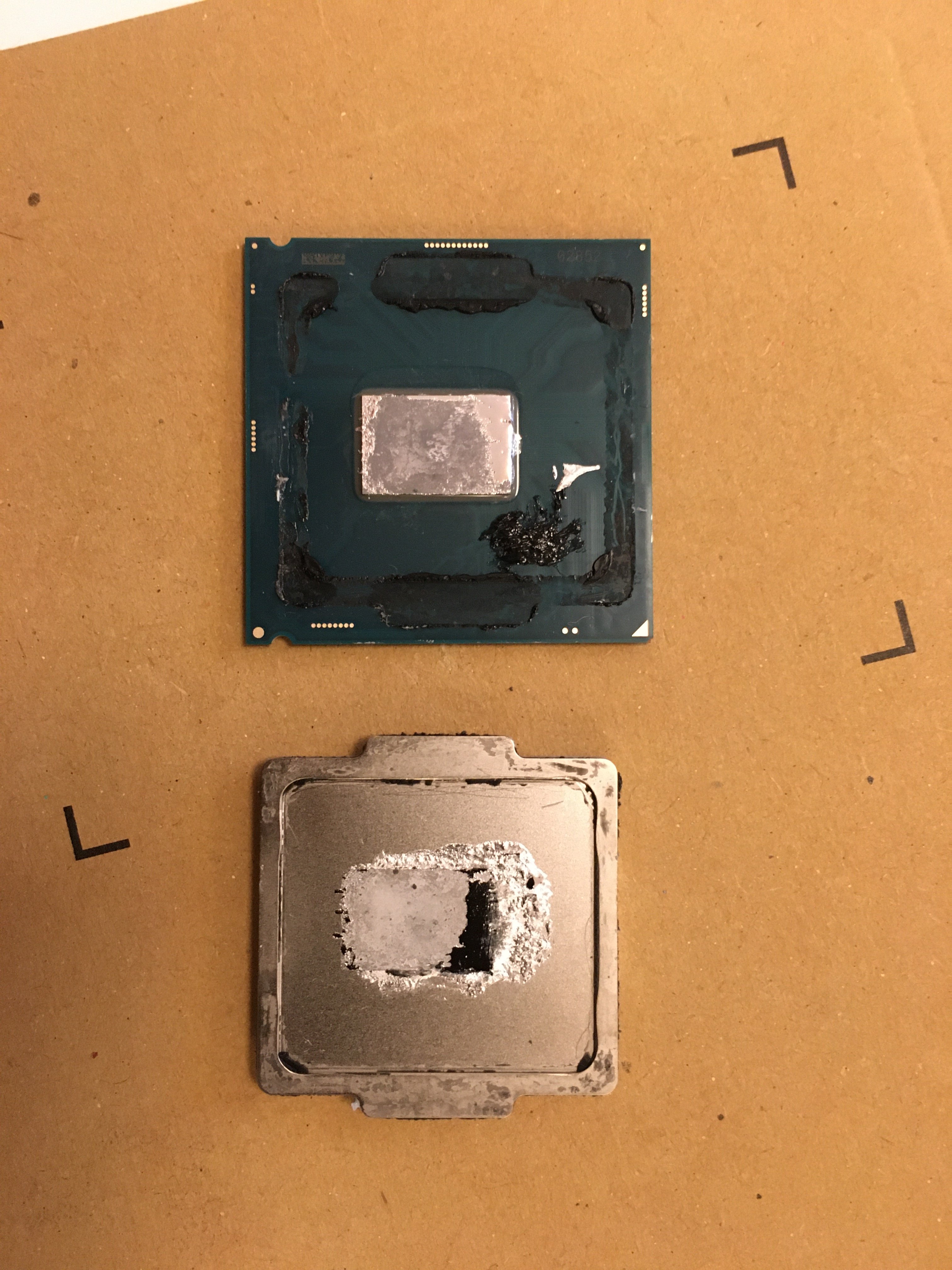

Auf dem Bild sieht man, dass das Flüssigmetall kaum noch auf dem Die ist, sondern „heruntergelaufen“. Nach dem Neuverkleben ist die Lasttemperatur von 95 Grad auf 58 gefallen... somit war das der Fehler!
Reaktionen: Meleager
Sieht mir auch nach sehr viel FM aus...
auf dem Bild sieht man nicht nur einen Fehler. Nicht ordentlich gereinigt, viel zu viel LM und auch nicht sauber verklebt. Das viele LM sorgt dann auch dafür das das Zeug nicht mehr zwischen Die und Spreader bleibt.
