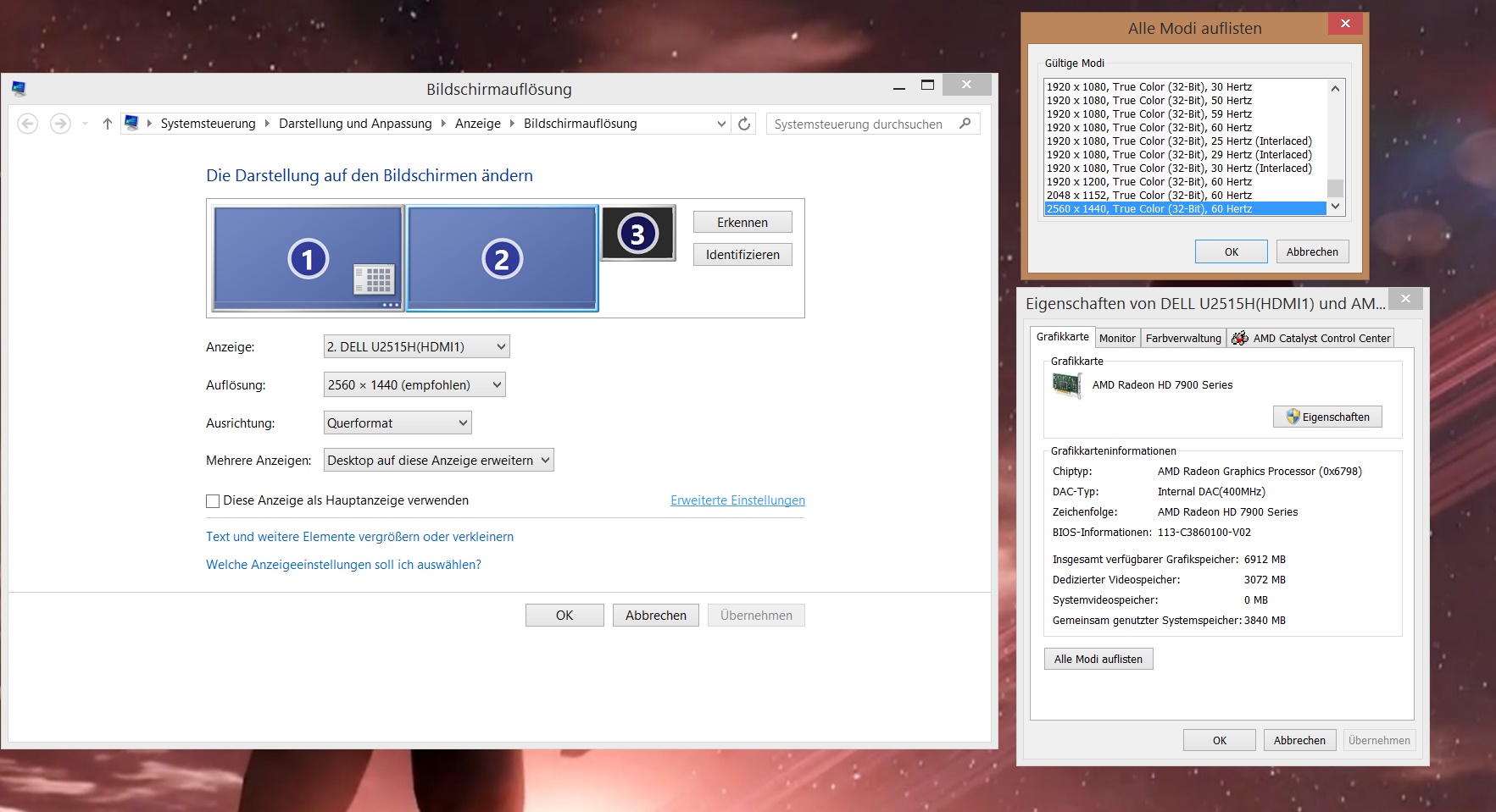

Ich bin kein freund von HDMI am Rechner, aber trotzdem müsste du eigenlich mit dem U2515h ein Bild bekommen.
Trotzdem würde ich dir raten ein DVI-D to HDMI kabel zu kaufen koste ca. 6€.
Mit meiner AMD HD7970 gingen 2560x1440 mit 60hz,
aber bei intel igpu sollten 50Hz drin sein das sollte reichen um alles damit zu machen.
