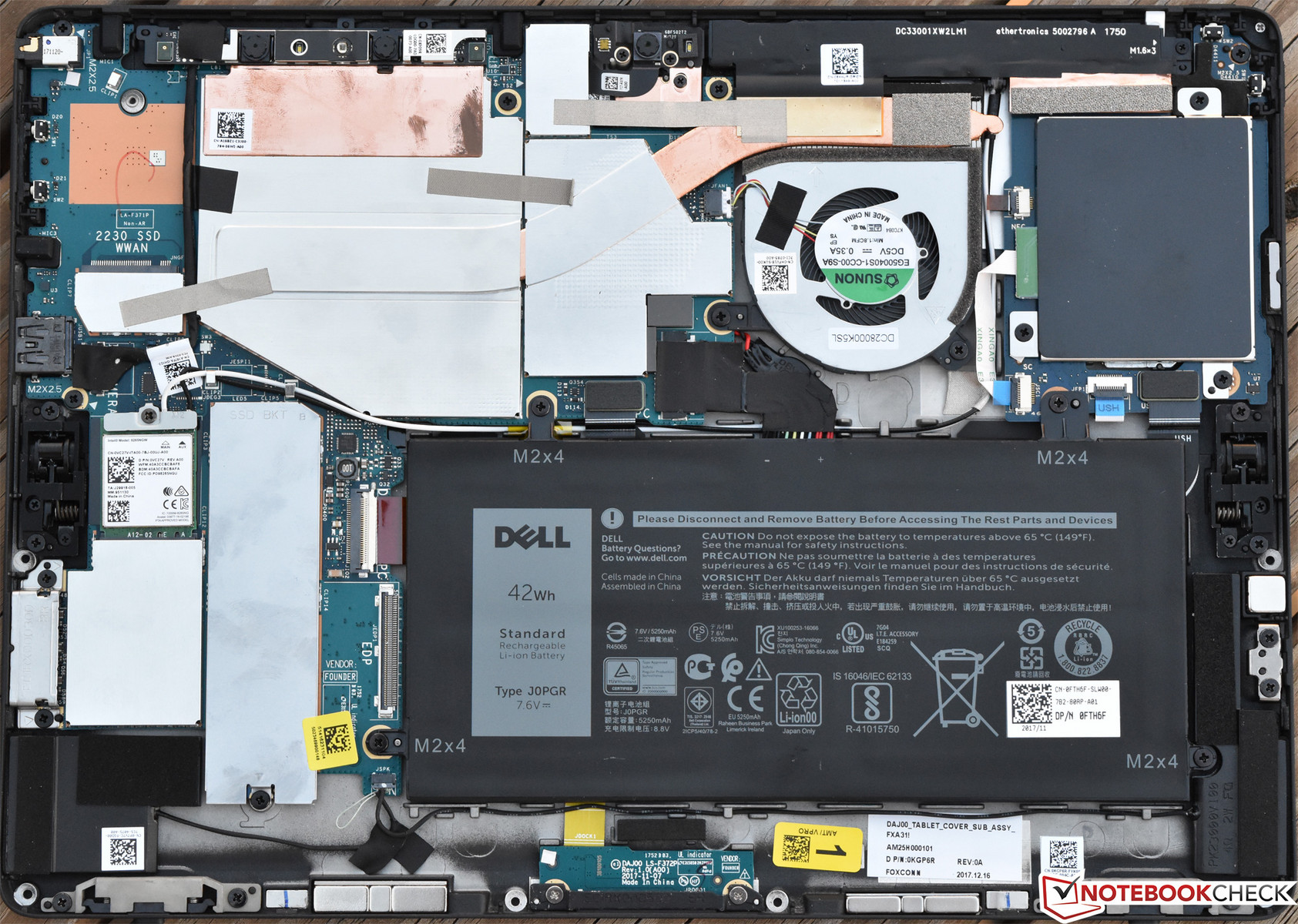

Konntest Du schon ermitteln wie dieses LTE Modul angeschlossen ist bzw in was für einem Slot das steckt? Evtl kannst Du auch ein Foto des Innenlebens bereitstellen so dass wir da genauere Vorstellungen haben.

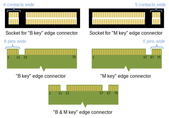

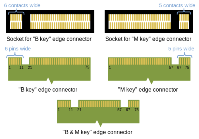

D.h. "normale" M-Key NVME SSDs passen schon mechanisch nicht.Basically, the 2242 PCIe NVMe M.2 2242 drive needs to have a physical B-slot and M-Slot.

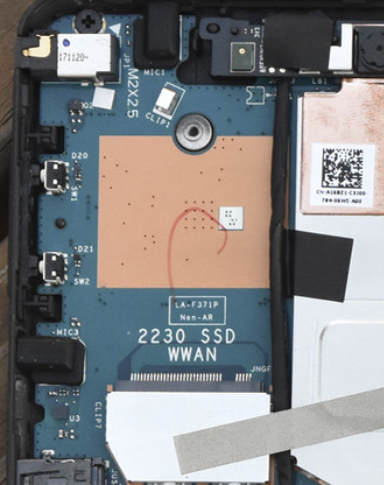

@mkossmann Es ist ein M2 2230 Slot... kein M2 2242. Und warum sollten M-Key NVMe SSDs mechanisch nicht passen ?

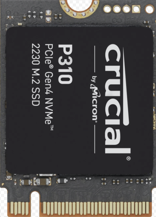

@boarder-winterman warum steht es denn im Slot ?
https://geizhals.de/crucial-p310-ssd-1tb-ct1000p310ssd2-a3234430.html
Du hast im den von @BFF verlinkten Thread aus dem Dell-Forum den Beitrag von minarikka gelesen ?iTzZent schrieb:@mkossmann Es ist ein M2 2230 Slot... kein M2 2242. Und warum sollten M-Key NVMe SSDs mechanisch nicht passen ?
Das ist laut diesem Beitrag ein B-Key 2242 Slot . Und und kein M-Key 2230. Die originale WWAN Karte hat jedenfalls auch nur einen B-Key ( D.h die Aussparung rechts statt links)

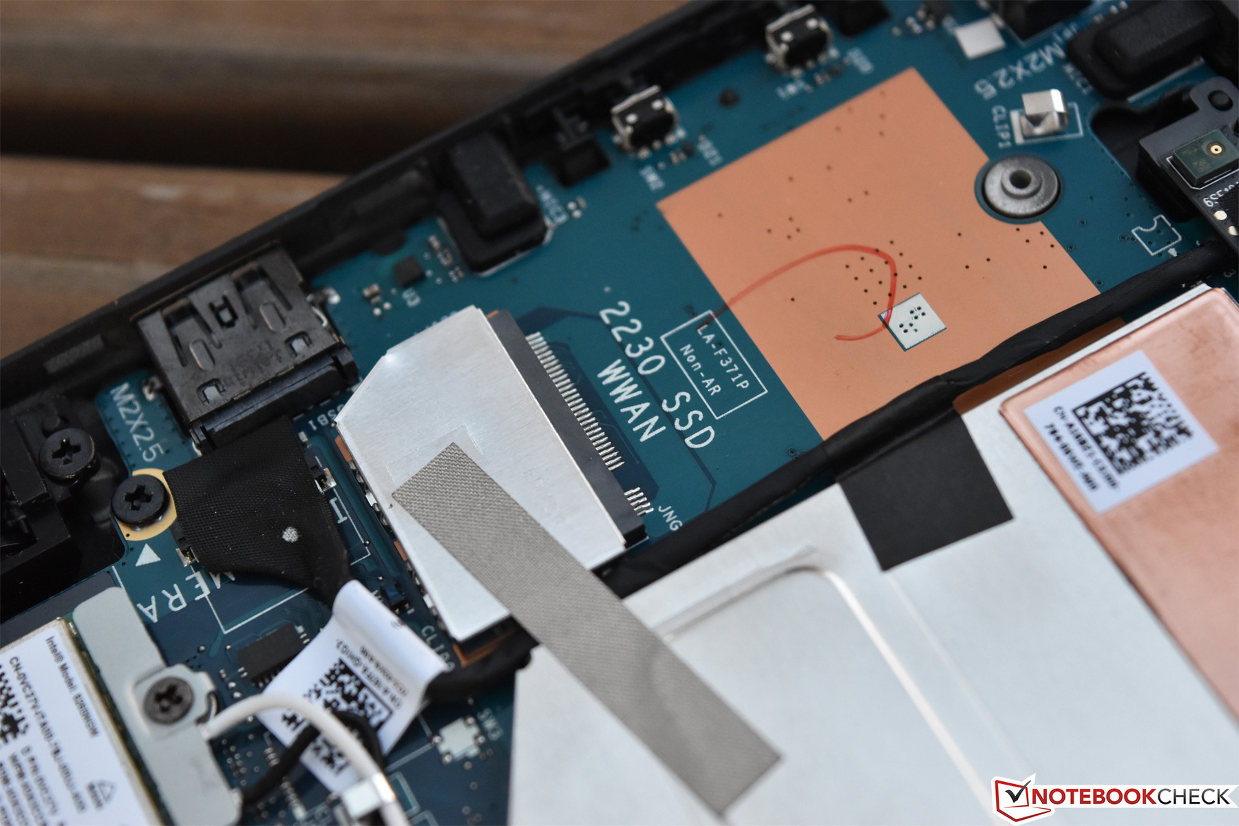

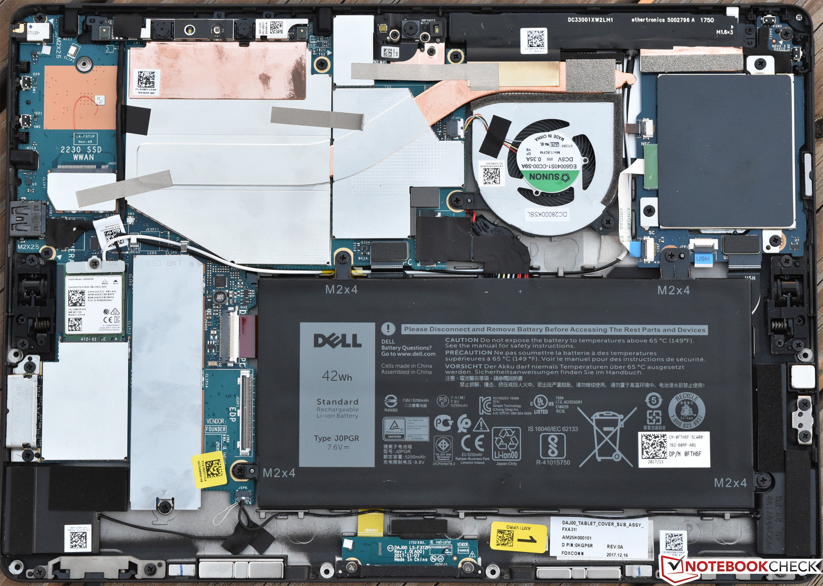

@mkossmann Im Gerät steht nunmal 2230 SSD im Slot
Da sieht man übrigens auch sehr gut die ersten 5 Pins vom M-Key Connector, denn ein B Key Connector hat 6 Pins.
https://www.notebookcheck.com/Test-Dell-Latitude-5290-2-in-1-i5-8350U-Convertible.296728.0.html
