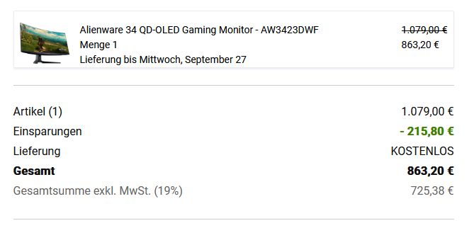

LukS schrieb:Bei dem aktuellen Preis konnte ich auch nicht widerstehen 😅
Ich hoffe das Spulenfiepen hält sich in Grenzen, sonst geht er wieder zurück.

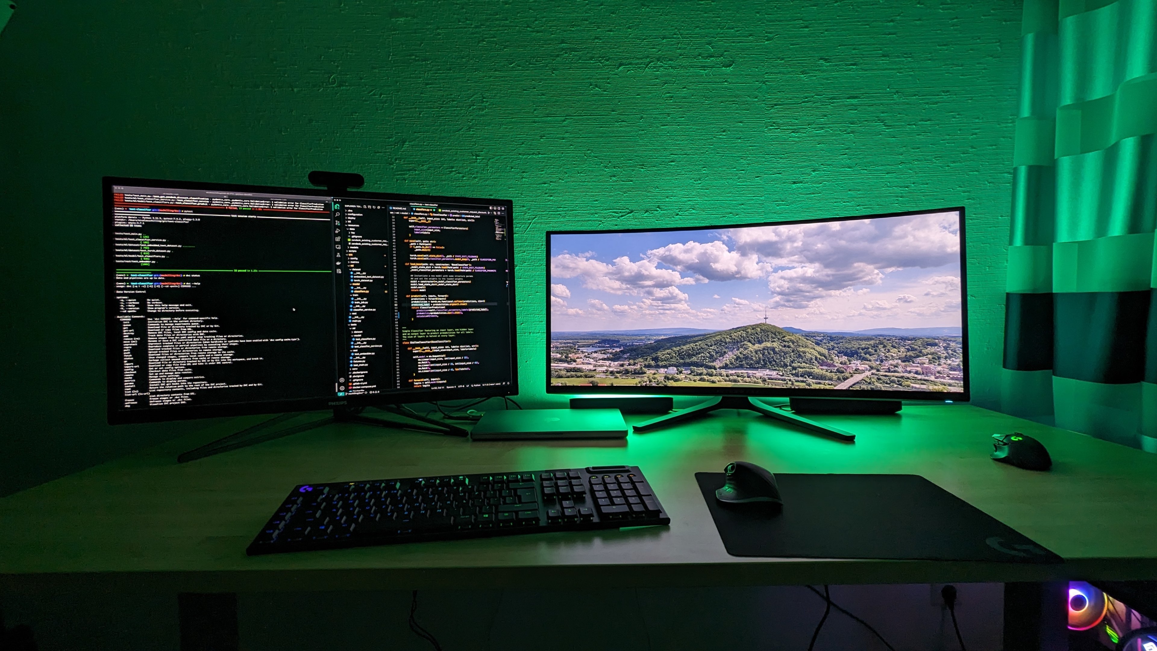

Den Text Fringe habe ich an Tag 1 sehr deutlich gesehen, an Tag 2 noch ein wenig und ab Tag 3 nicht mehr. Meine Augen haben sich sehr dran gewöhnt, irgendwann fand ich die Schrift komischerweise sogar schön 😂
Ich habe mir jetzt aber alles doch nochmal durch den Kopf gehen lassen und den alten Schreibtisch ausgetauscht gegen einen 180cm breiten den ich auch hochfahren kann. Jetzt stehen hier doch wieder beide Monitore:
Bin irgendwie nicht 100% sicher wie ich es aufstellen will. Man will ja eigentlich gerade vor dem Curved sitzen beim Gaming damit die Immersion perfekt ist. Aber ich will auch dass beide Monitore miteinander abschließen in der Mitte, und dass keiner zu schräg steht. Mal gucken.
Lustigerweise sieht die Schrift auf dem VA 4K Monitor jetzt wieder einen Ticken schärfer aus. Und was ich echt albern finde. Der Monitor wirkt auf mich als wäre er nach hinten curved, obwohl er halt nur flach ist. Total komisch wie man sich so schnell an Dinge gewöhnt.
