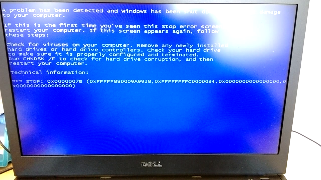

habe heute ein Bios Update auf einem etwas älteren Dell Latitute E6510 gemacht.
Es war glaube ich die BIOS-Version A06 installiert.
Ich habe von der Dell Seite das BIOS A09 heruntergeladen und die Installation von Win 7 aus gestartet.
Installation läuft normal durch und Windows startet ganz normal.
Danach habe ich unter Win 7 die Installation des BIOS A16 gestartet. Der Installer startet den Rechner neu und aktualisiert wie vorher das BIOS. Rechner startet wieder, mach den POST und danach kommt ganz normal das Windows-Logo und der Rechner hängt dann beim Boot-Logo und es tut sich nichts mehr.
Was ich bereits versucht habe:
1. CMOS reset -> Windows BSOD beim Boot (0x0000007B)
2. SATA-Mode verstellt auf IDE, AHCI -> Windows BSOD beim Boot (0x0000007B)
3. SATA-Mode verstellt auf Intel RAID -> Windows bootet und bleibt beim Windows-Bootlogo hängen
4. Windows Starthilfe automatische Reparatur durchgeführt -> hat gar nichts geändert.
Ich weiß jetzt echt nicht mehr weiter. Was kann ich noch machen?

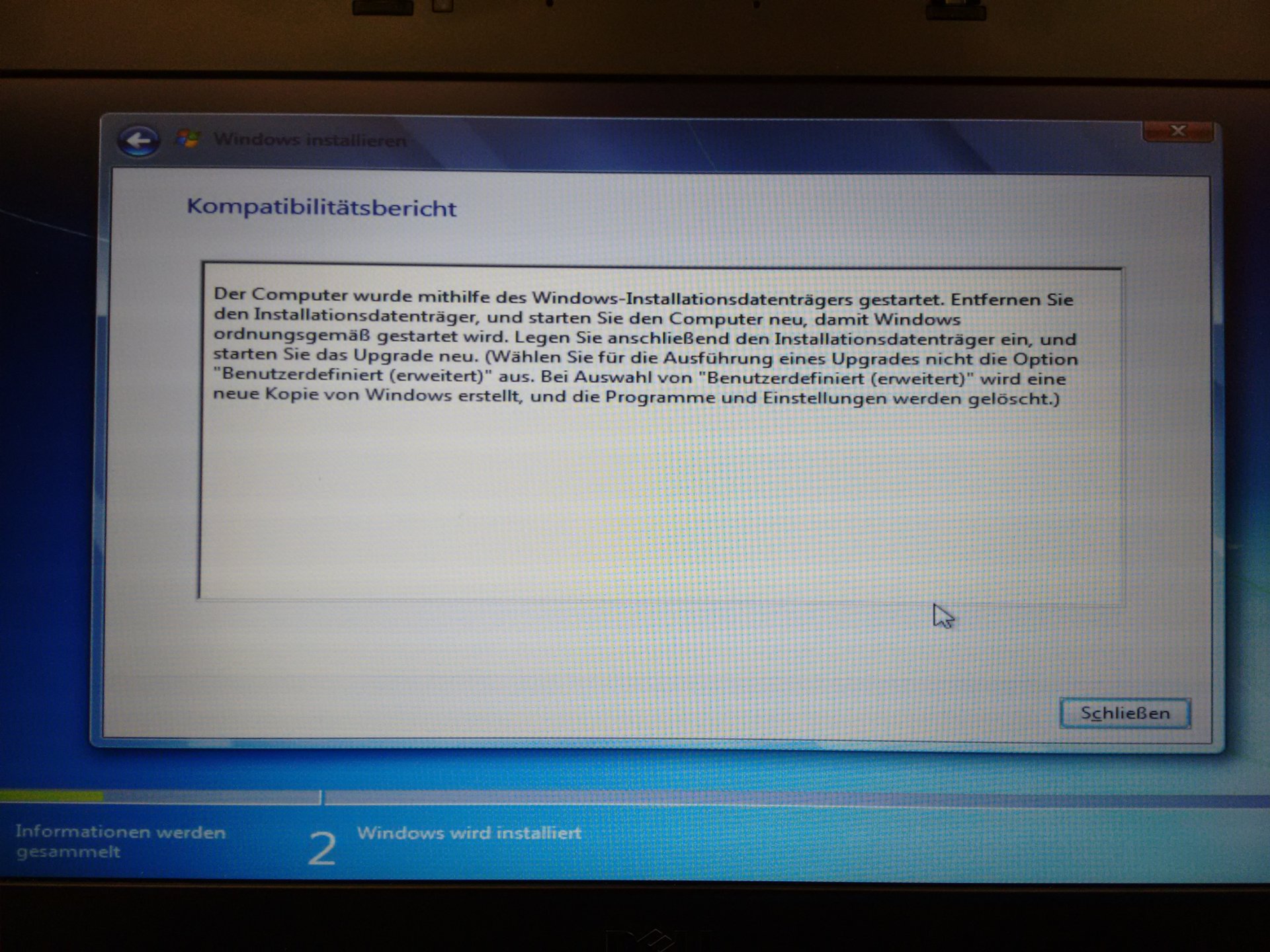

Eine Inplace-Reparatur-Installation kann man ja nur von einem funktionierendem Win 7 aus machen, habe ich Recht?

Bei der Inplace-Reparatur-Installation musst du von CD/USB STick booten. Es braucht also kein funktionierendes Windows dazu.
Inplace Reparatur findet aus Windows heraus statt, das ist schon richtig.
Eine Inplace-Reparatur-Installation braucht ein funktionierendes Windows. Startet man das so kommt diese Fehlermeldung:

Neustart und im BIOS auf AHCI umgestellt, aber es erscheint immer noch ein BSOD (0x0000007B).
Edit:
Da auf dem BSOD steht das ich das System mittels chkdsk /F checken soll habe ich das mal gemacht. Ich hab alle Volumes getestet und es wurden keine Fehler gefunden.
Tja, da wurde beim BIOS Update wohl etwas mehr gemacht:
Mögliche Ursache:
1. Defekte Platte und/oder Controller
2. Ein Ressourcenkonflikt liegt vor.
3. Falsche BIOS-Einstellungen oder veraltete BIOS-Version.
4. BIOS oder Firmware des Controllers (z. B. SCSI-Controllers) wurde erneuert.
Mögliche Lösungsansätze:
1. Platte und/oder Controller testen/austauschen.
2. Ressourcen (IRQ- und/oder E/A) überprüfen.
3. BIOS-Einstellungen überprüfen / BIOS-Update durchführen.
4. BIOS oder Firmware Update des Controllers auf frühere Version updaten.
