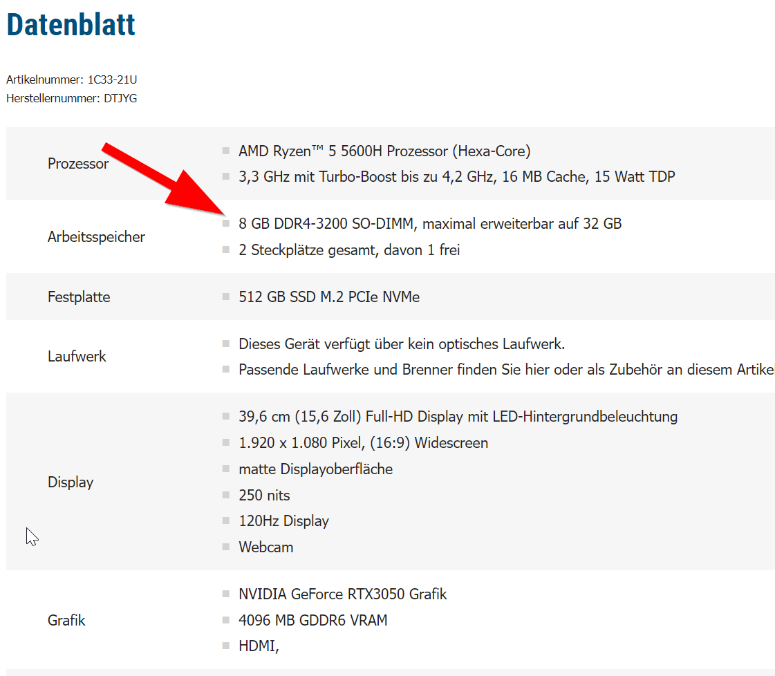

ich habe ein DELL G15 5515 DTJYG mit 8 GB Ram.
Ich möchte gern erweitern. Ich weiß, dass DDR4-3200 SO-DIMM verbaut ist und ich einen passenden Riegel kaufen muss.

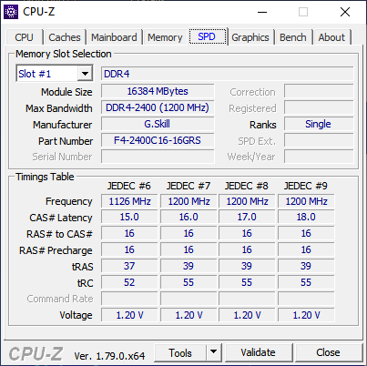

DDR4-3200 SO-DIMM ab Werk ist eher ungewöhnlich; mach mal mit CPU-Z (gibt's bei ComputerBase im Download-Bereich) Bilder der Tabs "Memory" und "SPD", vllt. auch "Mainboard", etwa so:
(in meinem Dell hab ich G.Skill zu Micron nachgerüstet, läuft super).
