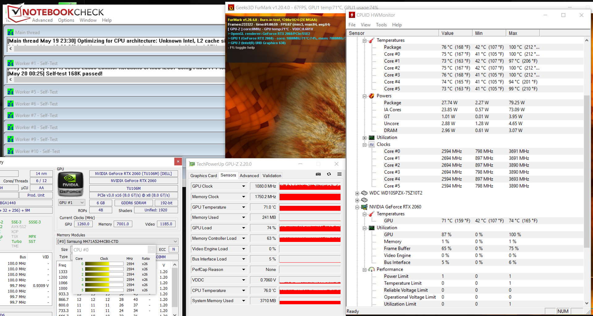

Das sind die Werte von notebookcheck (mit prime und Furmark) Deine Werte sind also noch im rahmen. 100 °C für die CPU ist in Notebooks nichts ungewöhnliches.

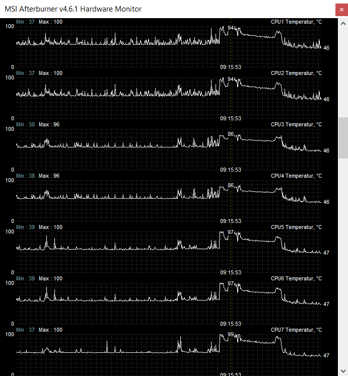

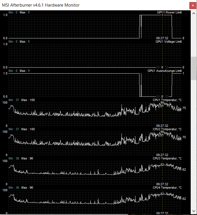

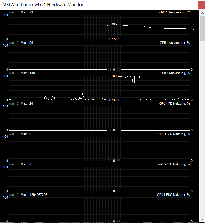

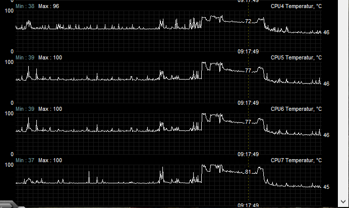

Beim Benchmark sieht alles ok aus, er taktet runter. Jedoch bei dem Spiel scheint die Temperatur nicht zu hoch zu sein um runterzutakten. Jedoch ist er da auch 98 Grad warm und das ist doch eigentlich zu viel. (temp im Bild lässt nur nach weil ich auf den Desktop getabbt bin.
