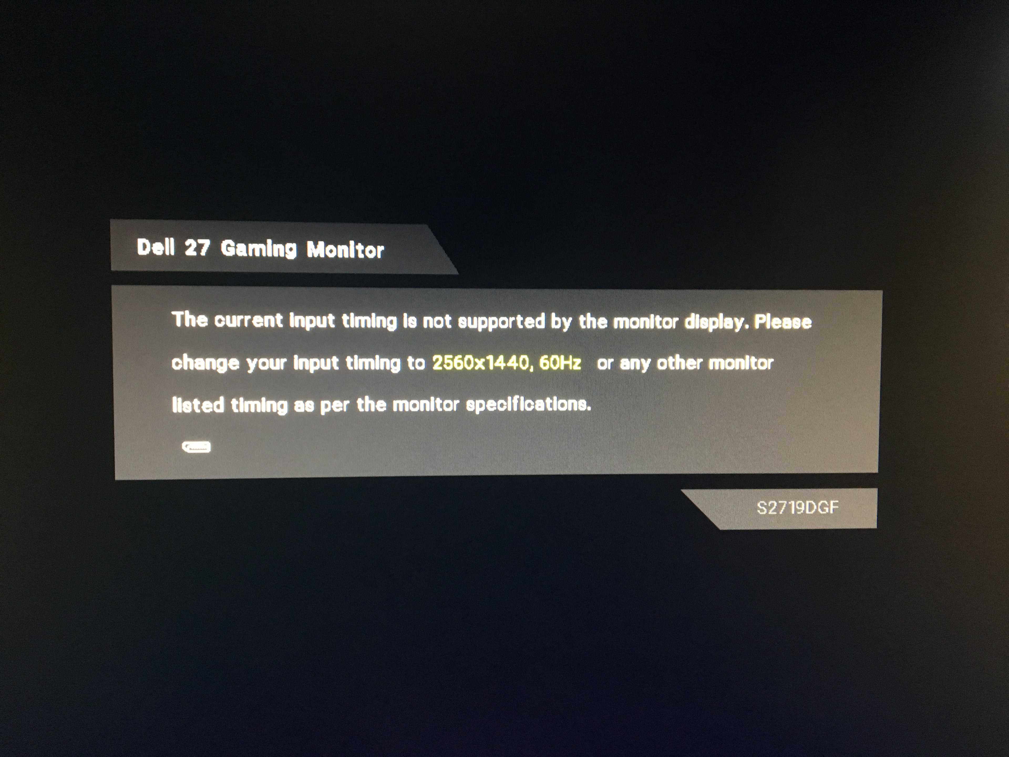

Vitali.Metzger schrieb:
Hab gerade das Club3D Kabel getestet. Wenn ich den Monitor auf super fast stelle habe ich auch diesen bereits erwähnten blauen Rand in den Games. Des weiteren geht er manchmal nicht sofort an wenn er mit 155 Hz läuft.
Also muss ich mir dann doch das Lindy Kabel holen.

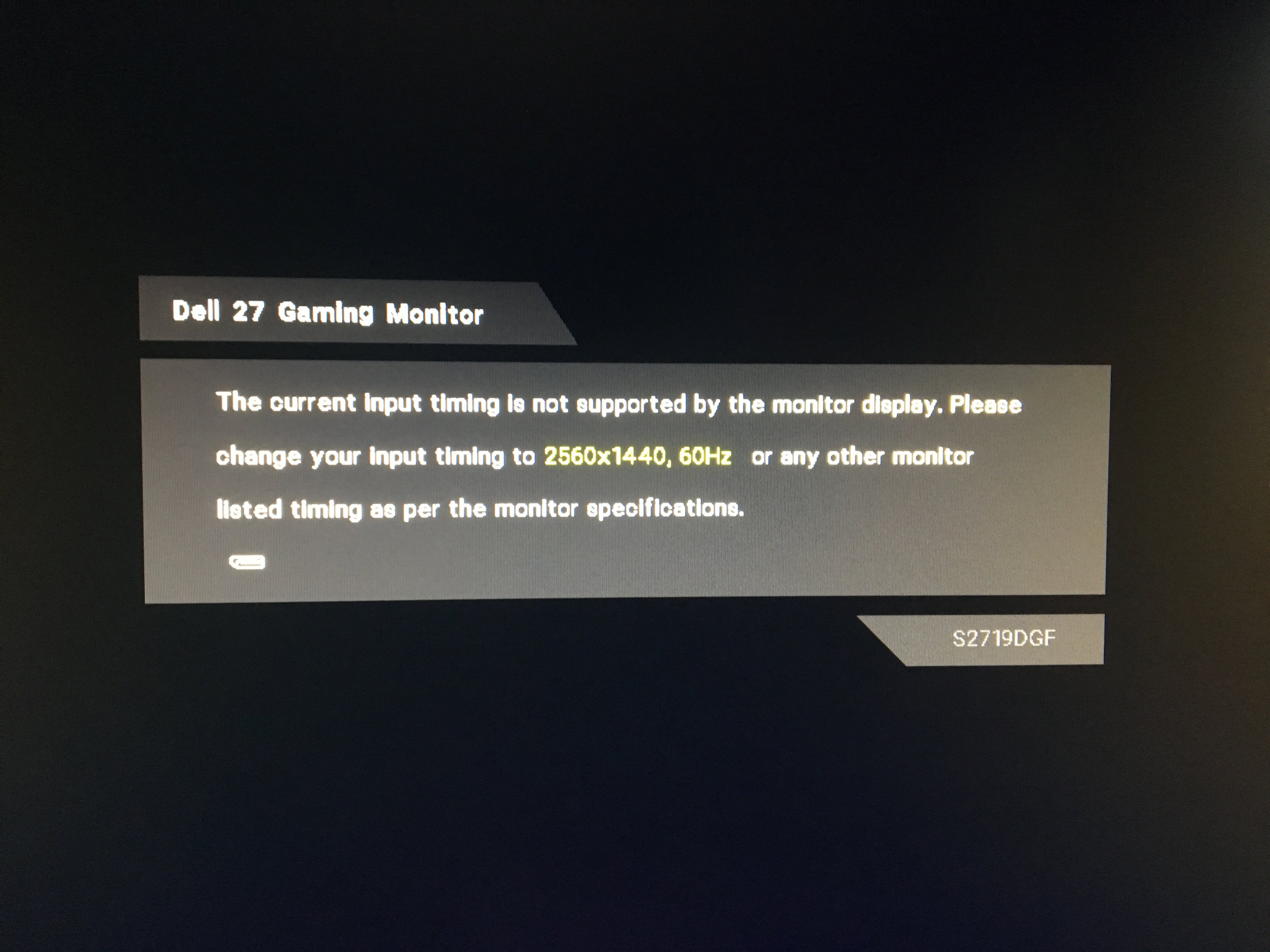

Wenn er nicht sofort angeht kommt die Meldung.
Hatte das gleiche Problem. Bin jetzt von einer 1060 auf eine 2070 gewechselt. Seit dem kommt der Fehler nicht mehr.
Reaktionen: PC-Benutzer
Danke für dien Quote, ich habe das mit den Blauen schatten noch gar nciht gelesen. Hab auf Fast runtergestellt und nun sind die weg. Hab ne 2080.
Meine die Meldung mit 60 Hz bei 155 Hz :)
