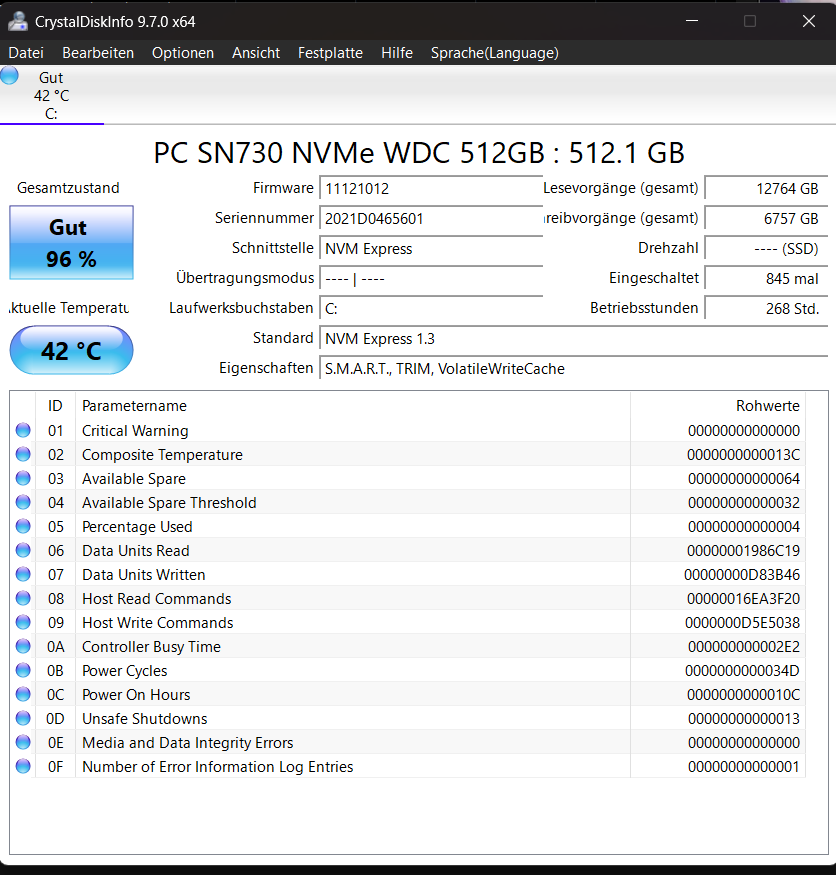

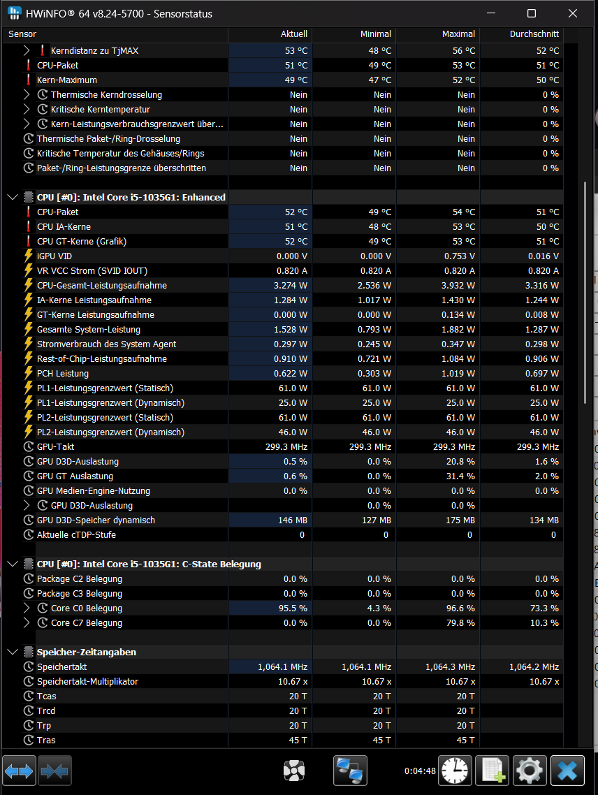

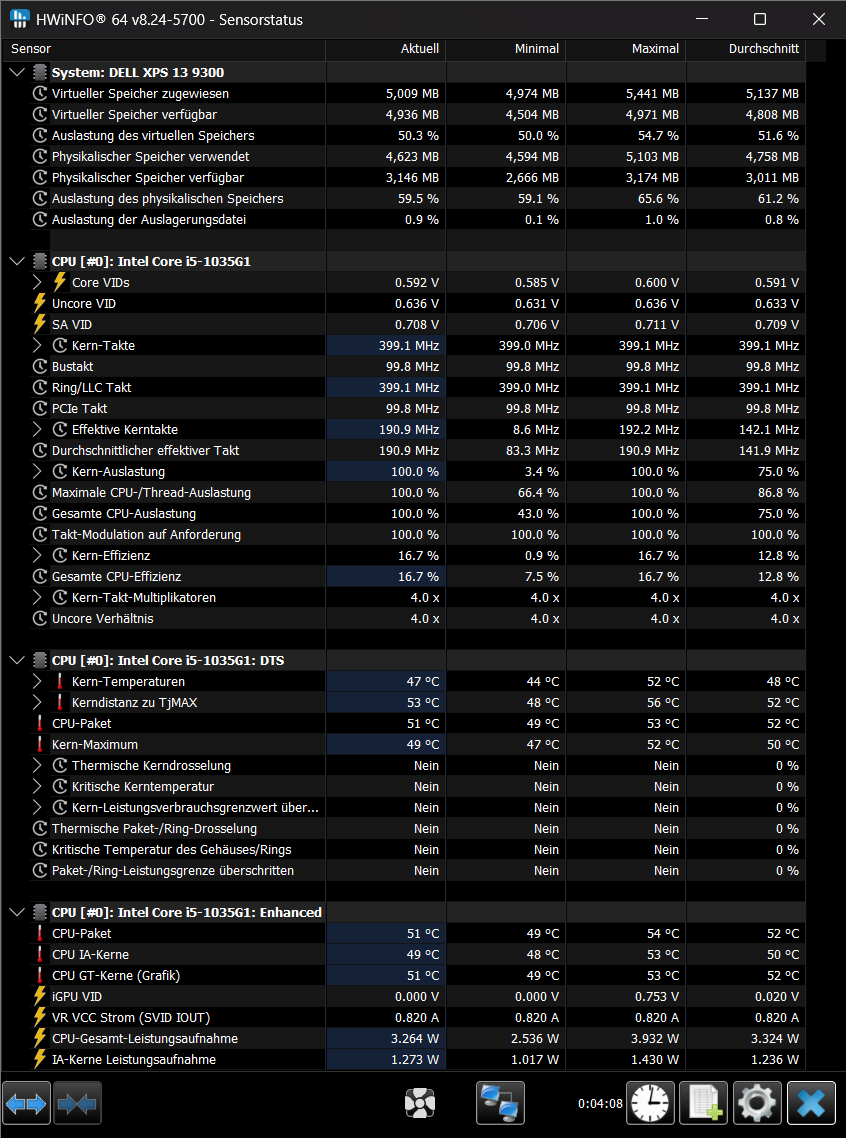

seit heute Morgen ist mein Dell‑Laptop extrem langsam. Laut Taskmanager taktet die CPU nur noch mit etwa 200 MHz, und auch HWinfo zeigt konstant rund 399 MHz an.
Temperaturen und SSD‑Werte sind völlig unauffällig. Mehrere Neustarts habe ich bereits durchgeführt, allerdings dauern diese ebenfalls ungewöhnlich lange.
Gestern lief das Gerät noch einwandfrei. Im BIOS sind alle relevanten Optionen wie alle CPU‑Kerne, Intel Turbo usw. aktiviert.
Hat jemand eine Idee, woran das liegen könnte?

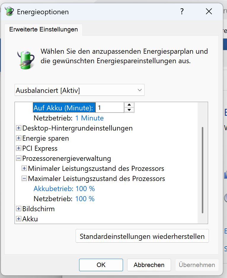

Im Energiesparplan ist alles unverändert.
Habe den Laptop gerade noch zwei mal neu gestartet und läuft der wieder normal.
Ich habe das seit heute morgen um kurz nach 7 Uhr probiert.
Da kann doch was nicht stimmen? Könnte es ein Windoof Problem sein? :confused_alt:

BIOS ist aktuell und das schon länger. Die CPU lief trotzdem auf 100% als die den niedrigen Takt hatte, daher vielleicht die Temperatur. Aber jetzt mit normalen Takt ist die Temperatur auch gleich um die 50 Grad beim Surfen :)
