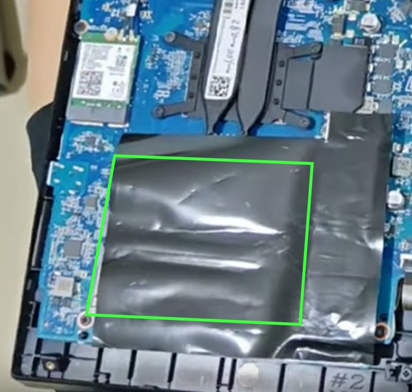

Wenn es der HP Pavilion Gaming 15-ec0005ng sein sollte oder einer aus der Serie (die genaue Bezeichnung steht auf den Typenschild am Rückendeckel), kann man die Rückwand abnehmen und den RAM wechseln.
Hier eine Anleitung dazu:
Du solltest langsam und sorgfältig vorgehen, dann klappt das schon.
Man braucht nur einen kleinen Kreuzschlitzschraubenzieher und ein Stück Plastik.
Auch sollte man keine Metallwerkzeuge am Gehäuse zum Öffnen verwenden, das gibt fast immer Kratzer und Beschädigungen.
Der RAM sitzt hier unter dem gelben grünen Rechteck unter der schwarzen Folie:

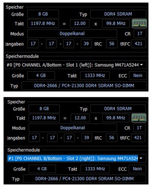

Wieviel und welche RAMs verbaut sind sagt Dir HWinfo oder CPUz:

Wenn zwei RAMs verbaut sind, muß man die dazu passenden Einzel-RAMs testen oder gleich zwei identische 8GB-RAMs einbauen.

Laut HWiNFO sind zwei Module eingebaut (siehe Bild):
Das würde dann bedeuten ich brauche zwei 16GB Module.
Kann ich zweimal die verwenden?
16 GB Kingston

hab gerade gesehen, dass dies ja zwei 8GB Module sind. Muss also nach was anderem, zweimal 16 GB schauen.
Das sind 2x4GB 2666 MHz, laufen default mit 2400 MHz, steht doch da in HWiNFO.
