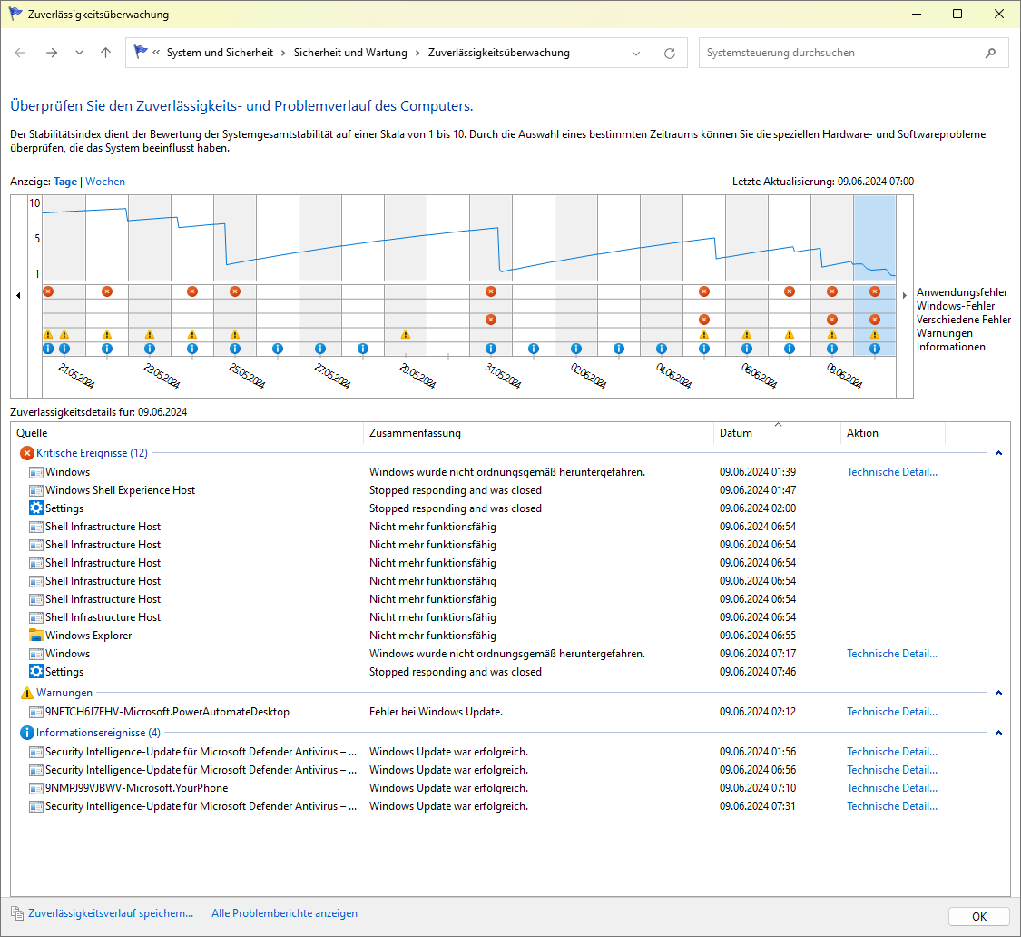

Dann habe ich die Zuverlässigkeitsüberwachung geöffnet, und das Ergebnis ist unschön:
Anscheinend gab es schon länger Probleme beim (Neu-)Start, ohne, dass ich etwas davon mitbekommen hätte.

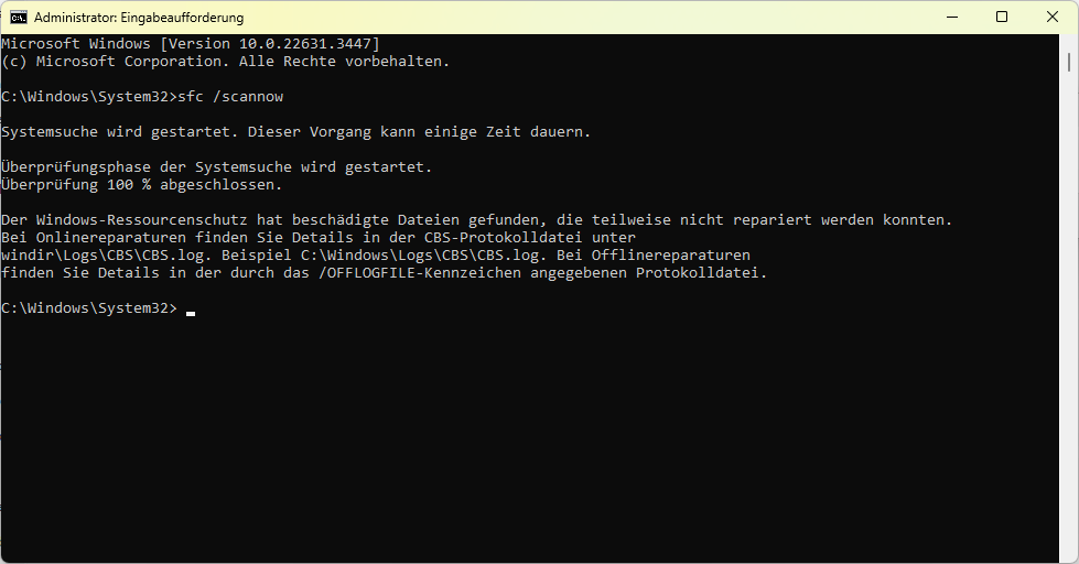

Schließlich führte ich, wie vielfach empfohlen, "sfc /scannow" als Administrator aus. Das Ergebnis ist beunruhigend:

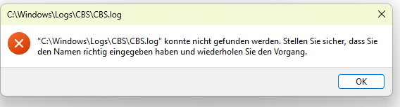

Die genannte Log-Datei kann ich nicht öffnen:

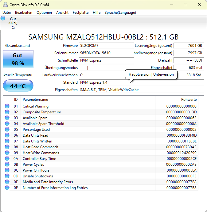

BmwM3Michi schrieb:
Da scheint alles OK zu sein:

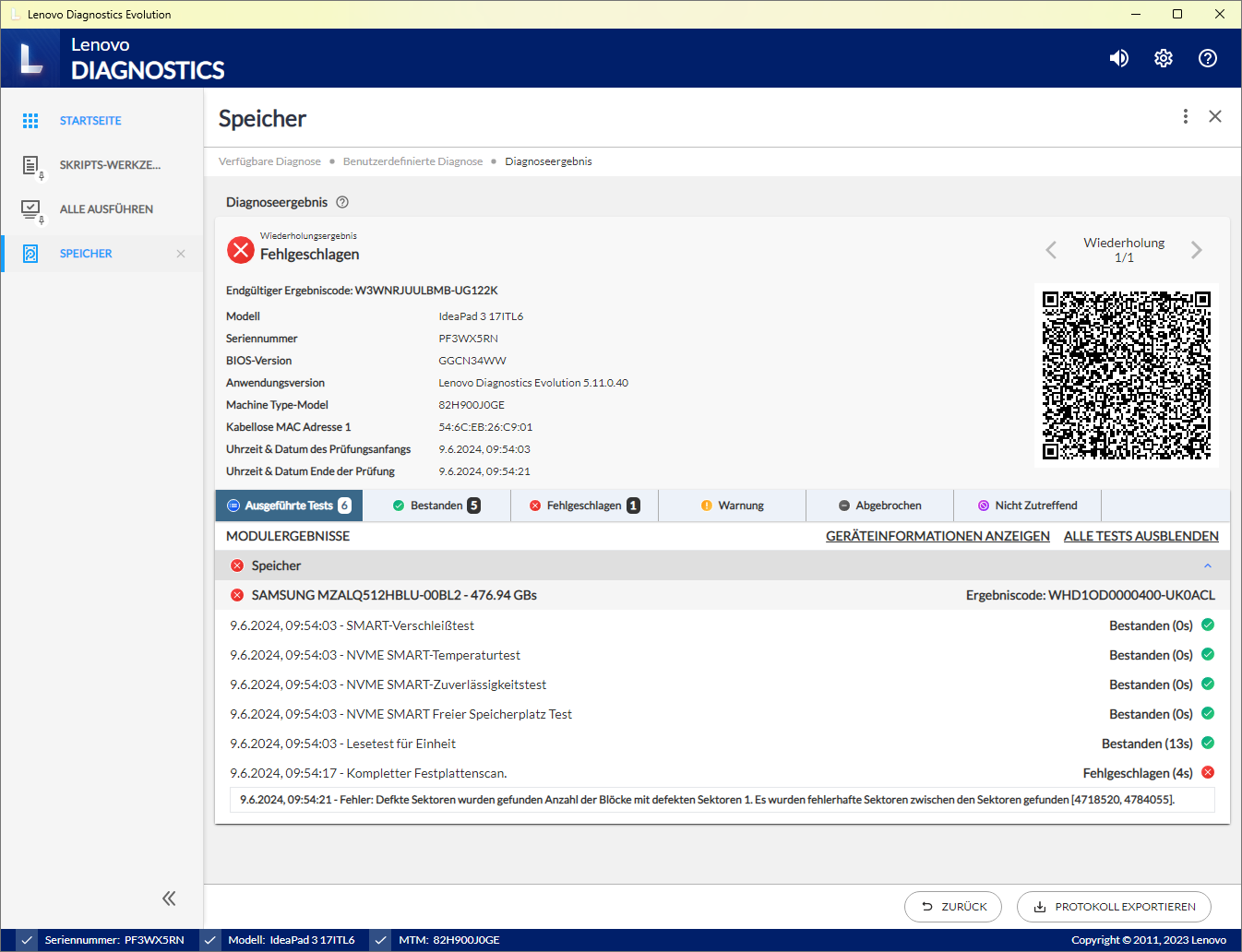

Allerdings bekomme ich mit Lenovo Diagnostics einen Hinweis auf defekte Sektoren:

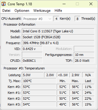

wie sehen denn die Taktraten und Temperaturen der CPU aus?
Allerdings weiß ich nicht, was da normal ist. :confused_alt:

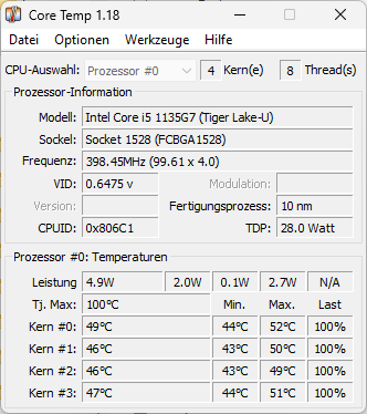

Ich habe allerdings mal den Lenovo-eigenen Stresstest durchgeführt. Ergebnis: Die Frequenz bleibt gleich, die Temperaturen gehen aber nicht über 52 °C, obwohl die meiste Zeit eine Auslastung von 100 % angezeigt wird (mit gelegentlichen Einbrüchen auf minimal ca. 85%).

Also überprüf erstmal den Lüfter bzw. ob bei Last die CPU bei 400 MHz bleibt. Oder kurz hochtaktet, heiß wird und wieder runter geht.
Es kann sein das der laptop erkennt, das der Lüfter nicht geht und die CPU deswegen bei 400mhz bleibt und gar nicht warm wird, trotzdem ist es dann ****langsam.
Dann ist es wohl letzteres.
Der Lüfter scheint tatsächlich nicht zu laufen.

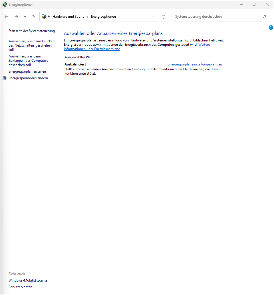

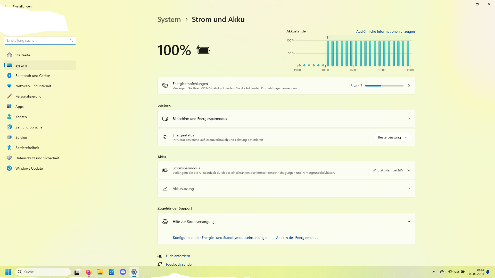

PS was sagen die Energieoptionen?

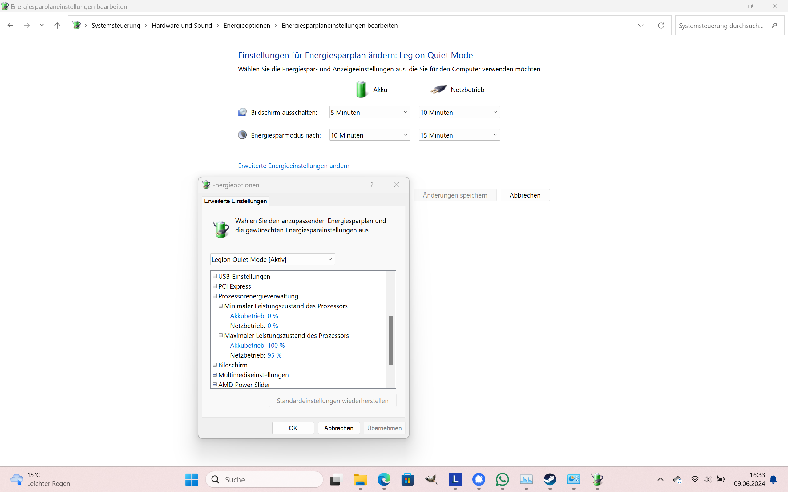

Deine Screenshots sind von Windows 10, nehme ich an? Bei Windows 11 sieht das nämlich (wen wundert's) ganz anders und viel weniger detailliert aus:
(Entschuldigt bitte die unschöne Anonymisierung, für bessere Bildbearbeitung reicht es gerade nicht.)
Ursprünglich stand er auf Energiestatus "ausgewogen". Ich habe ihn auf "Beste Leistung" gestellt, aber geändert hat sich nichts.
Windows-Taste drücken und Energieoptionen eintippen - ist Win 11 bei mir

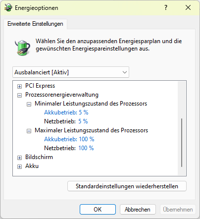

Da komme ich auf das Fenster von eben. Aber ich habe trotzdem das gleiche gefunden:
Leider sehe ich da auch nichts, woran es liegen könnte. :(
