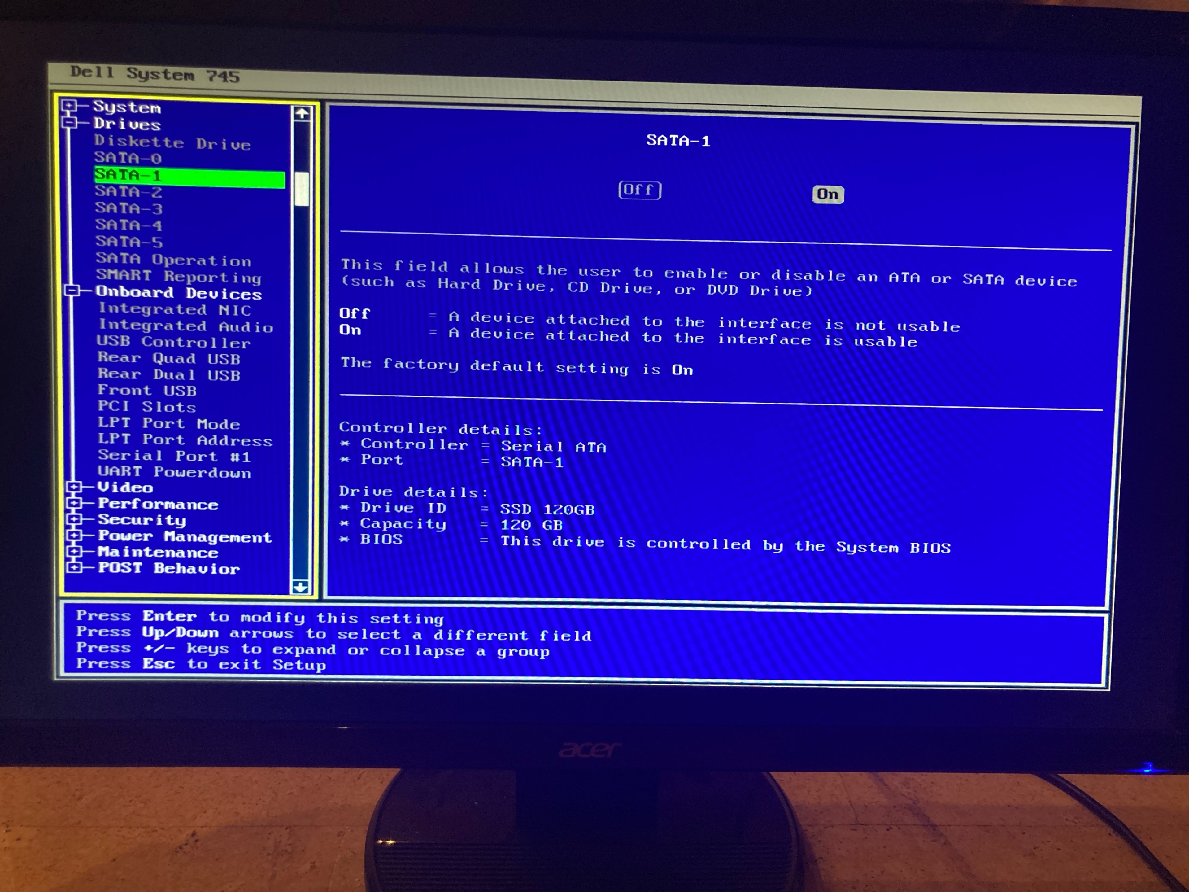

Hey liebes Forum,
jetzt nerve ich euch schon wieder mit meiner alte Hardware grins
Und zwar habe ich mal ausprobiert mir einen Homeserver einzurichten (spart euch die Kommentare über die Sinnhaftigkeit dieses vorhabens).
Als Hardware habe ich einen Intel Core 2 Duo, eine Gt250, und als Mainboard irgendwas von Dell (Autsch!). Ist aus einem Optiplex 745. Im BIOS finde ich nix zum Mainboard und drauf steht auch nix. (BIOS Revision 2.6.6).
Nun zu meinem Problem: das mit dem Server funktionier alles soweit und ich wollte Testweise mal ne 2. Festplatte anschließen. Die wird im BIOS auch erkannt (als 160Gb HDD) aber auf meinem Server wird mit diese nur als Diskettenlaufwerk angezeigt (?). Linux Bezeichnung fd0.
Prompt habe ich einen anderen SATA Anschluss probiert, das selbe.
Habe meine SSD (die funktionierende) an SATA 1 angeschlossen und die HDD an SATA 0, und es bootet nicht.
Daher meine Vermutung, dass nur der erste SATA Port eine Festplatte als solche erkennt und die anderen 3 nicht.
Was muss ich nun einstellen, dass meine HDD auch als diese erkannt wird?
Danke schonmal im vorraus und entschuldigt meine schlechten erklär-künste lach
LG Julian
Ps: Die Festplatte ist nicht defekt, an meinem Pc2 (siehe Unterschrift) funktioniert diese einwandfrei.

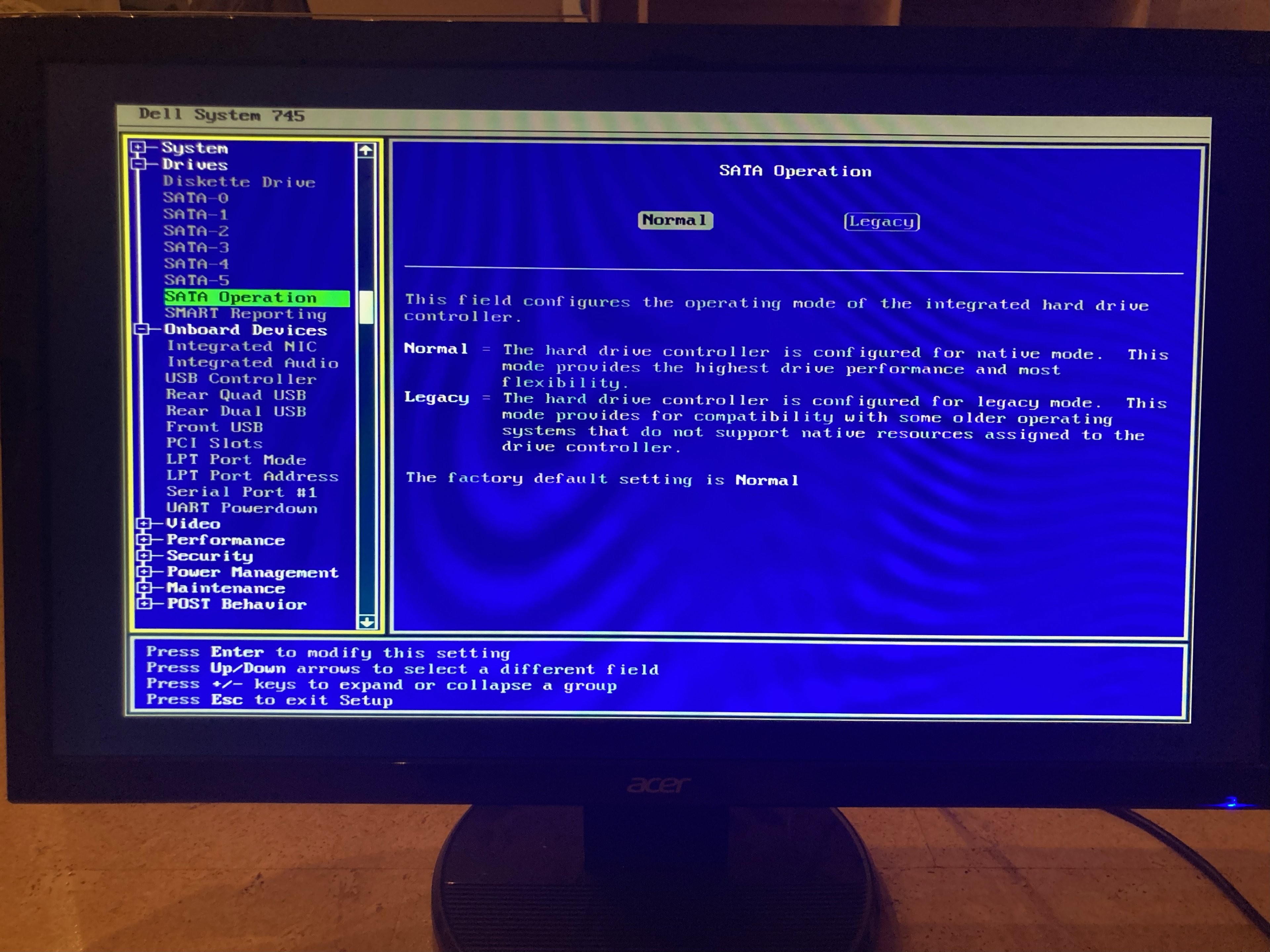

Wie ist der Sata- Controller im BIOS eingestellt AHCI, IDE, Raid? Vielleicht liegt es auch daran!?

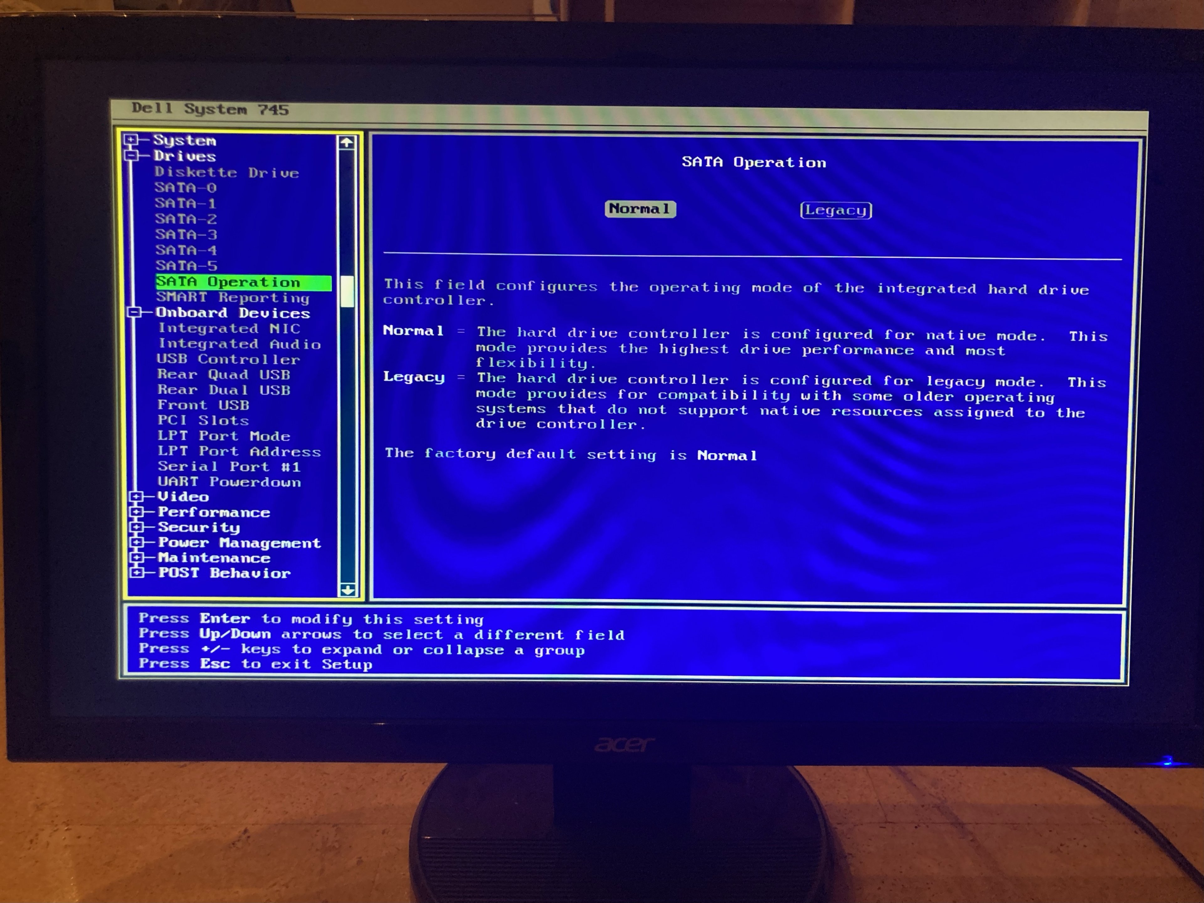

AHCI hat das Board noch nicht, Rest find ich nix zu. Bilder folgen gleich

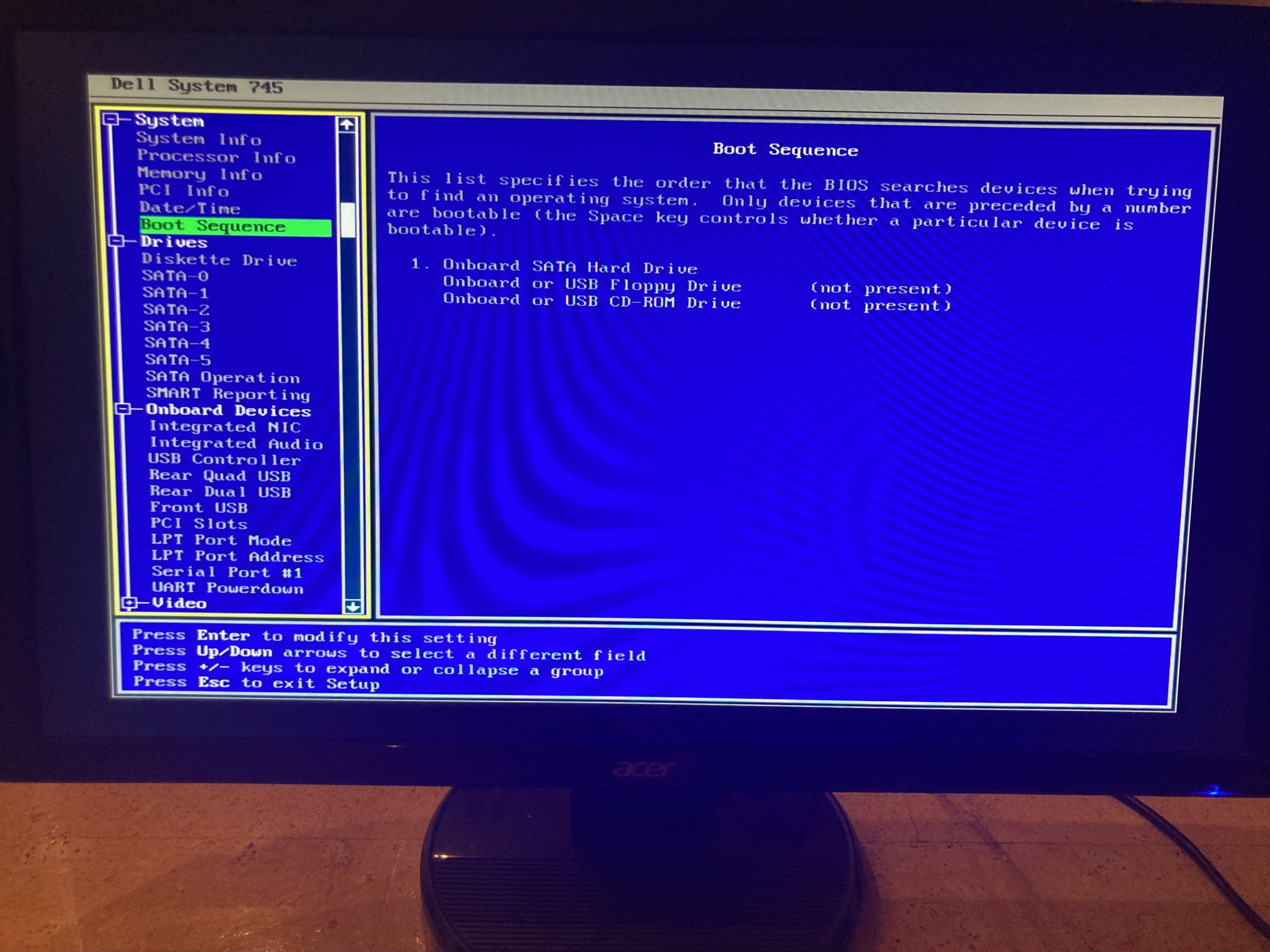

Ja, aber wenn ich meine SSD an SATA 1 anschließ, bottet der Pc nicht mal ins Betriebssystem. Also kann nur SATA 0 Festplatten auslesen :skull_alt:

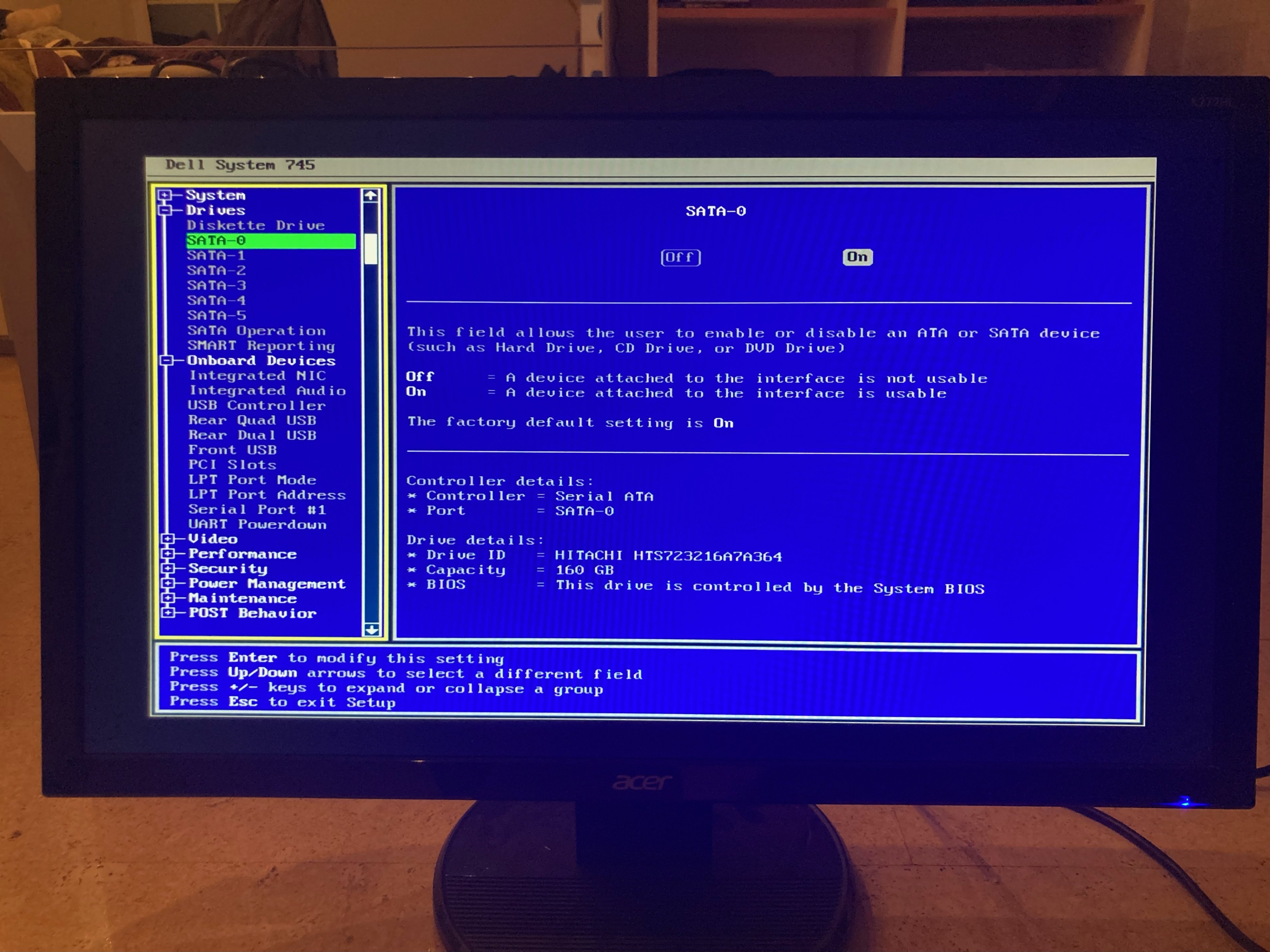

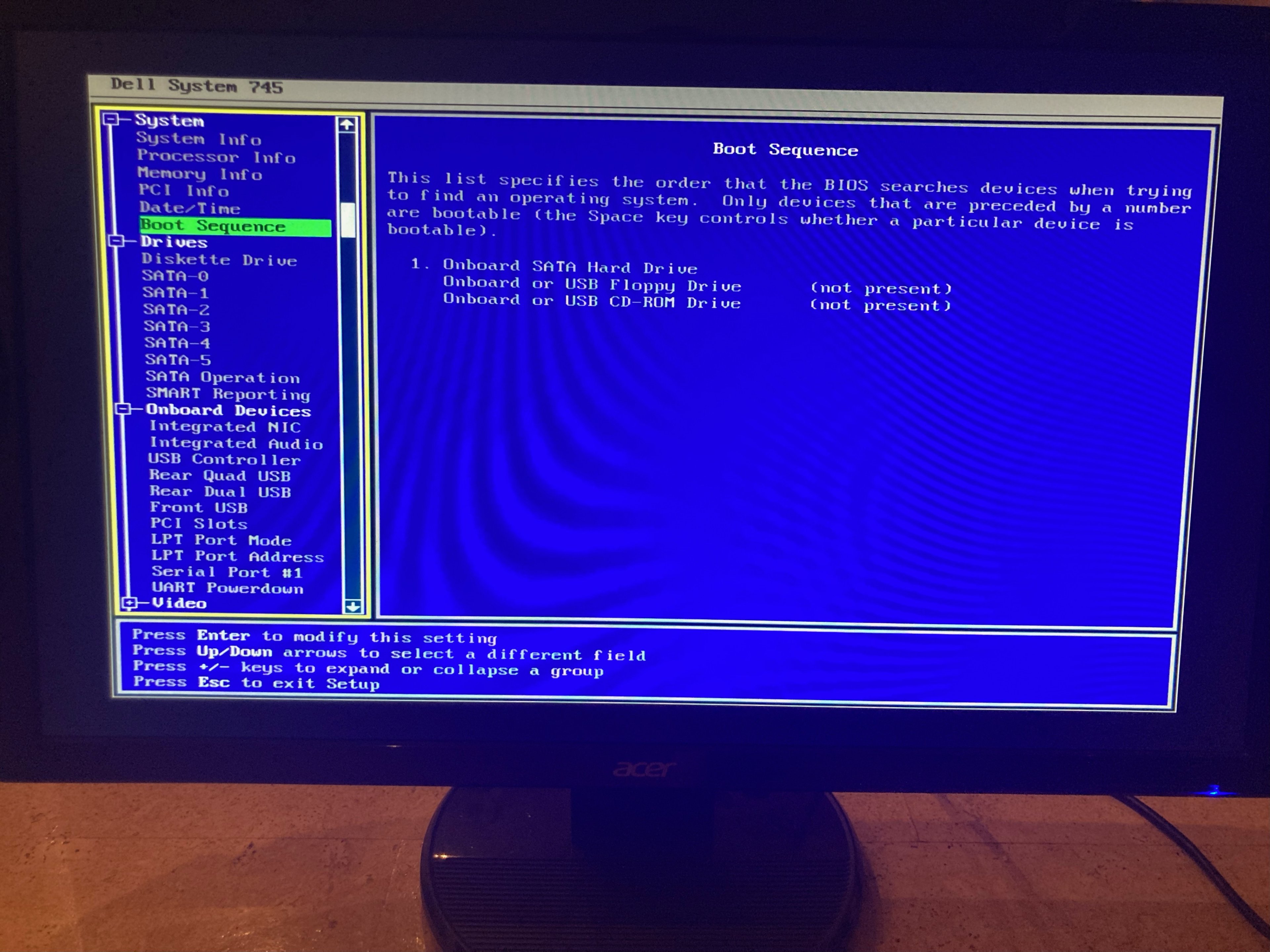

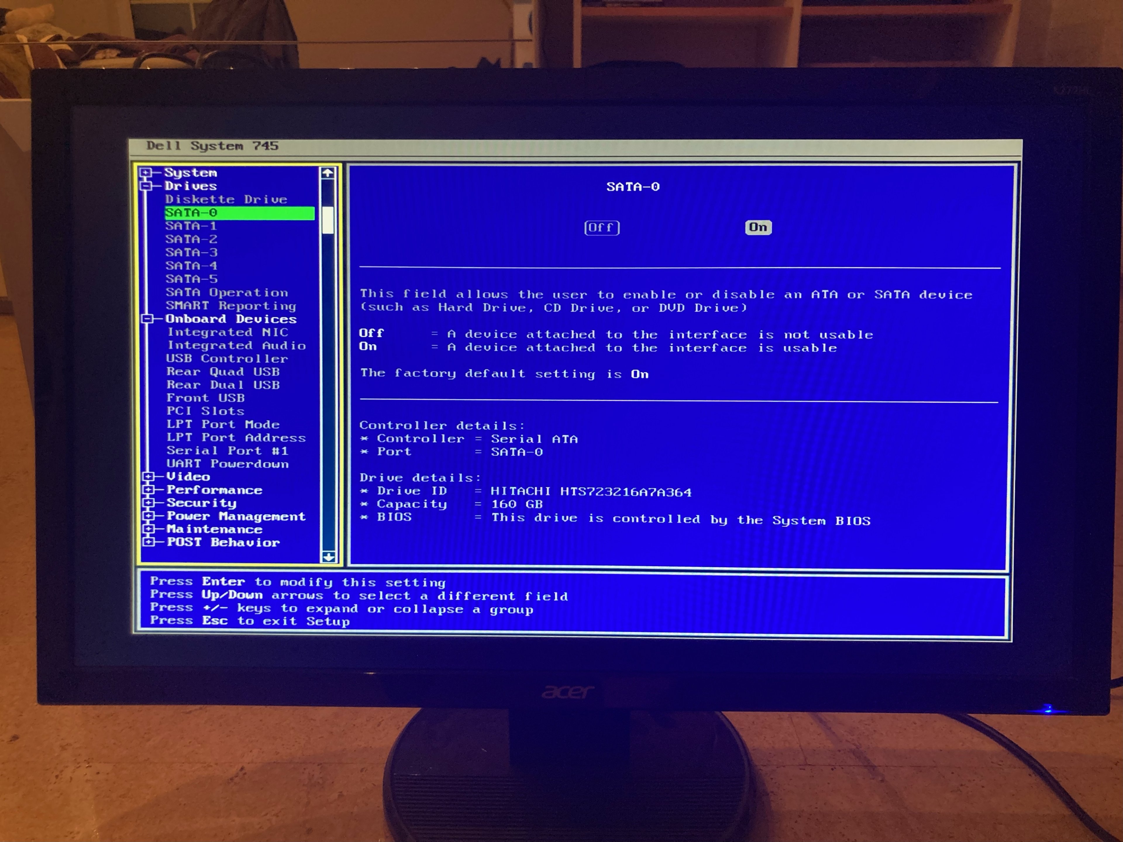

Hier sind die Bilder

das löst aber nicht mein problem, dass die HDD im server nur als Diskettenfaufwerk erkannt wird...
Eben andere Festplatte angeschlossen an SATA0 (SSD zum Booten immernoch auf SATA1), wird nicht erkannt, bootet aber und im server zeigts mir auch ein Diskettenlaufwerk an.
Virtualisierungsplattform ist Proxmox.
Normal/Legacy dürfte AHCI/IDE sein, wenn der schon SATA II hat.

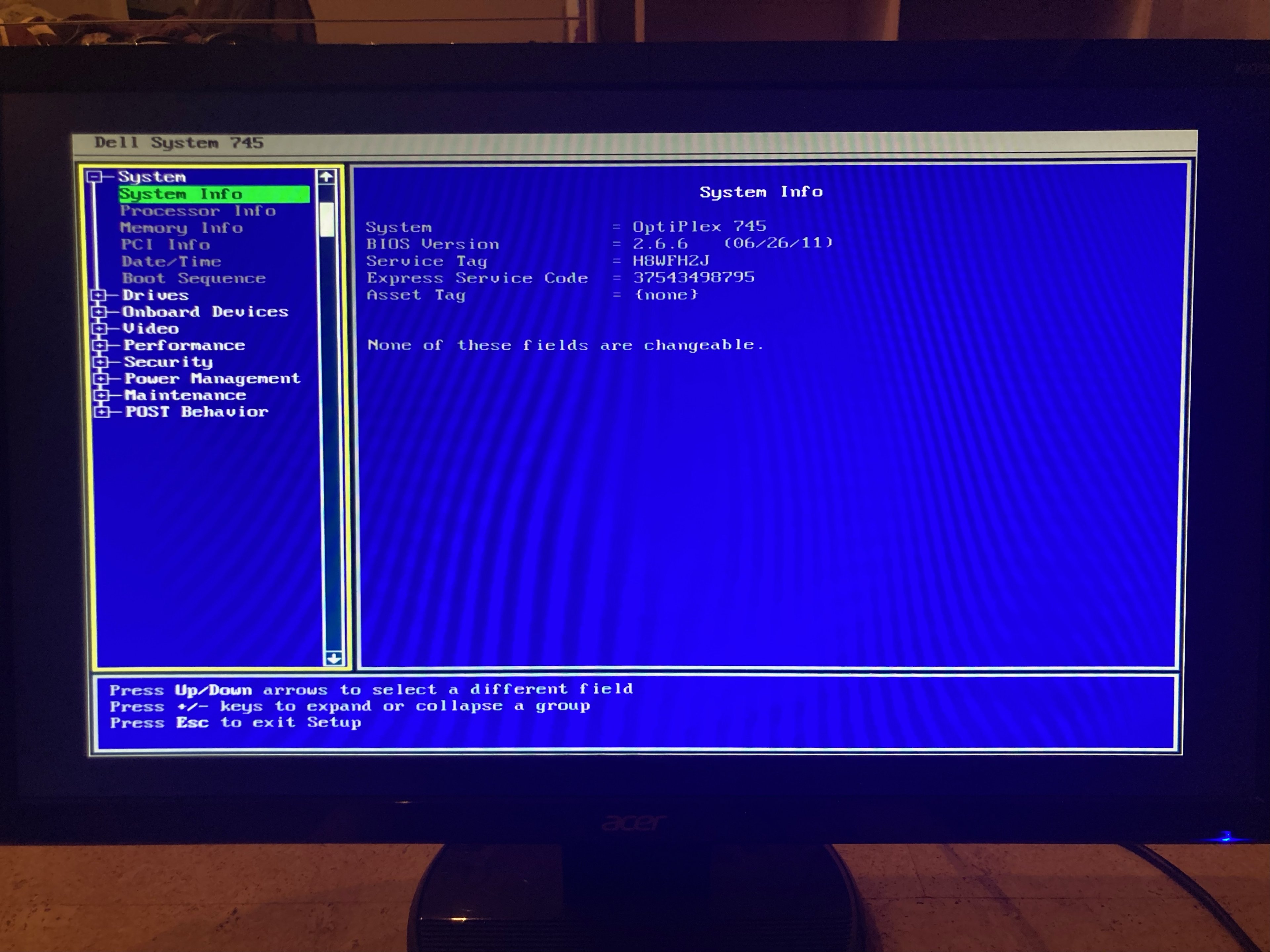

Ist das letzte BIOS (hier 2.6.6. von 2011) drauf?

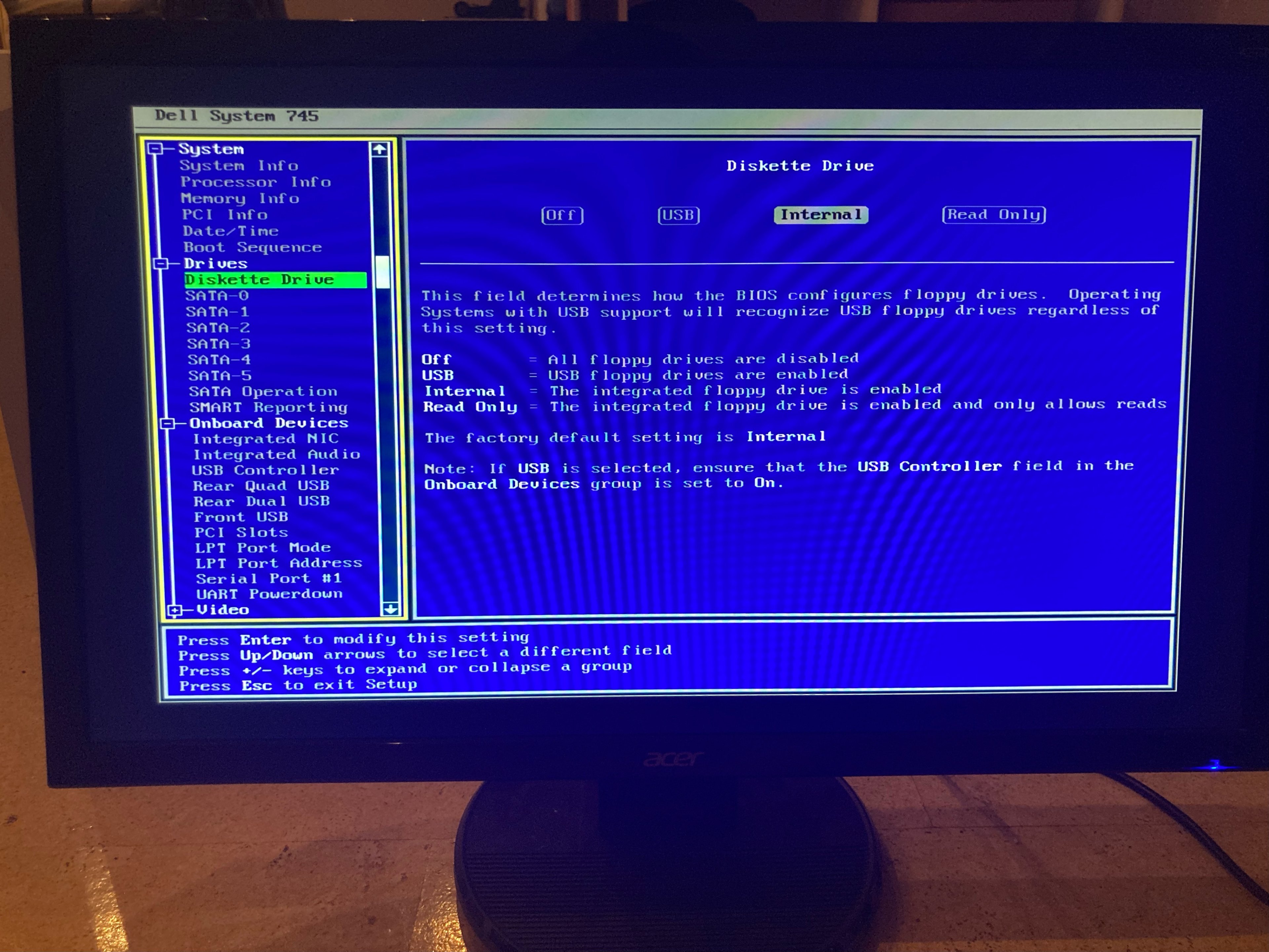

Was passiert, wenn du Diskette Drive auf OFF setzt?
