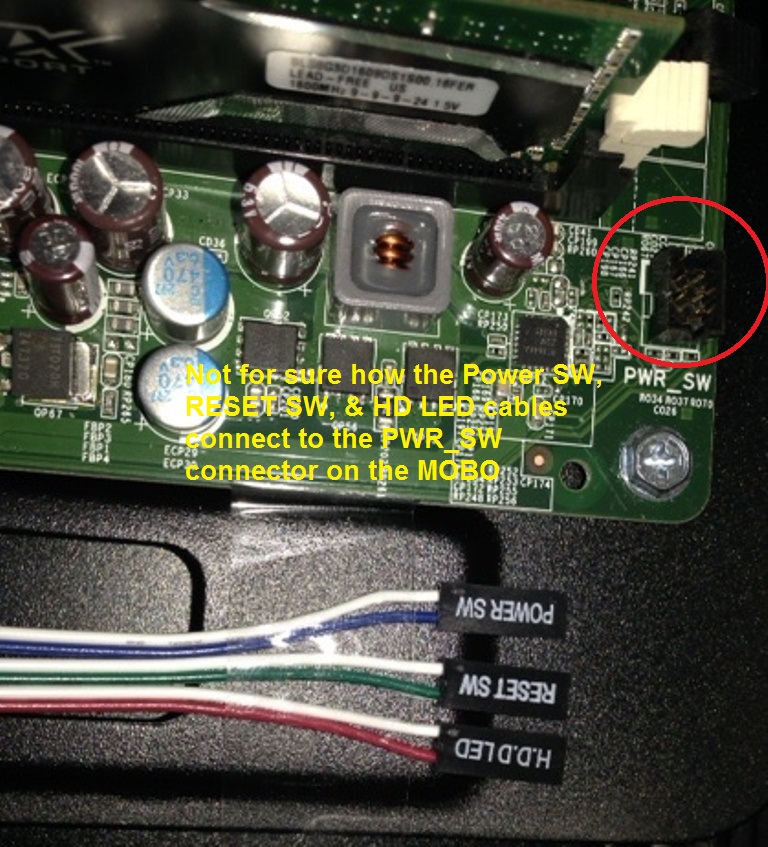

folgendes problem, ein dell optiplex 390 mainboard soll in ein klassisches gehäuse. leider sind die pins für "power button" nicht dort wo man sie gewöhnlich findet bei NIHCT OEM boards. wie bekomme ich die "grösseren" vom gehäuse kommenden stecker auf die "kleineren" pins auf dem mainboard ohne jetzt läten zu müssen.
die stecker vom gehäuse sind auch "grösser" so dass wenn ich sie in der mitte trenne und einzeln drauf stecke nicht halten würden. gibt es da ne art "verkleinerungsadapter" ?

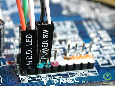

so wären sie normalerweise

Zeig doch mal ein Bild von dem Stecker, der da drauf kommt.
Da wird bestimmt noch anderes angeschlossen. So viele Pins braucht man nicht für den Power SW.
Connecte 2 Pins per Schraubendreher, wenn du zu dem Board keinerlei Manual findest.
Wenn die Kiste dann hochfährt, hast du die Pins vom PowerSwitch. Ist ja nur ein Taster, kein Schalter.
messe mal die Pin Abstände, wenn die zwischen Stecker und Buchse gleich sind einfach das Kunststoff auf dem Board rund um die Pins entfernen
Also wenn es wegen der Kunststoffbuchse auf dem Board nicht passt, dann wie von XN04113 schon geschrieben weg damit.
Alternativ kann man den Stecker des SW Kabels aus dem Plastik pinnen, ist aber fuckelig und es muss später drauf geachtet werden das sich die offenen Stecker nicht berühren!
Hallo zusammen es geht nicht um die Abdeckung . Der Abstand der pinse und der Durchmesser der pins sind kleiner . Sie passen nicht drauf
