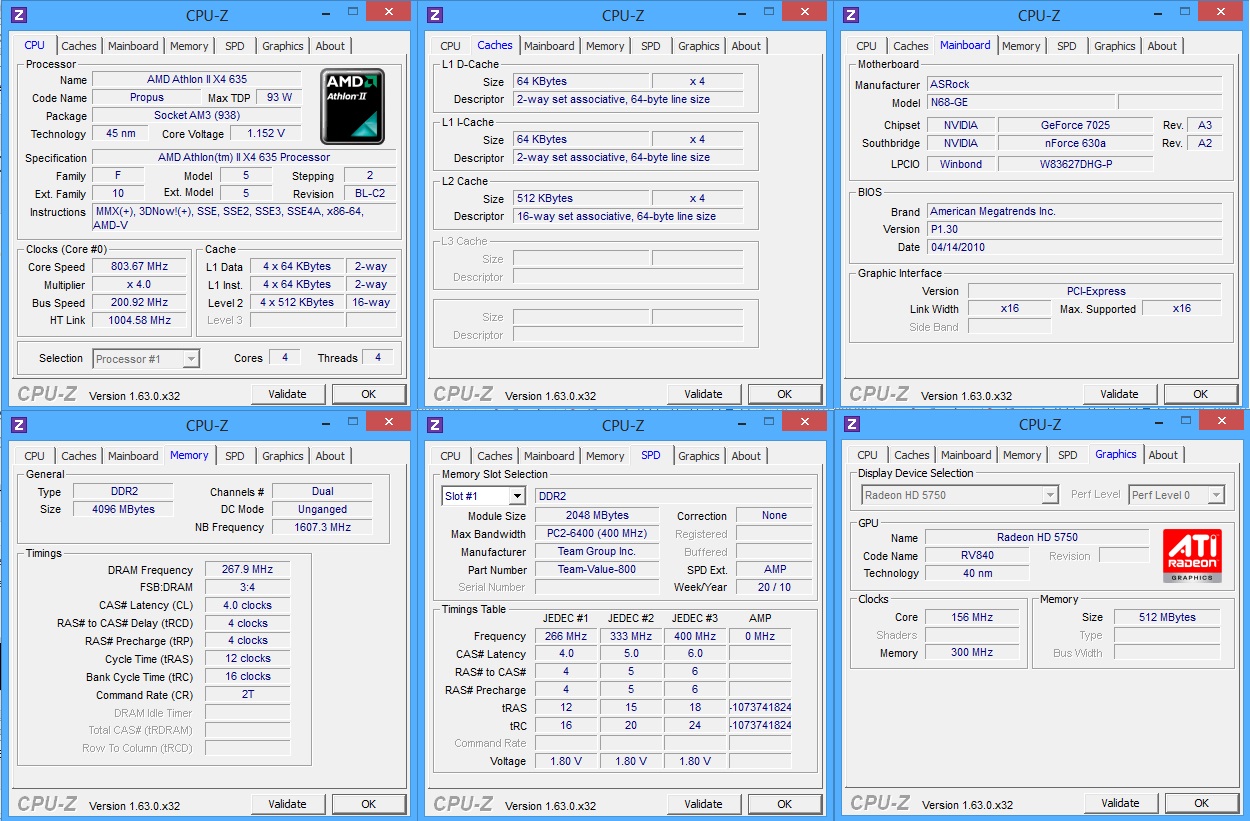

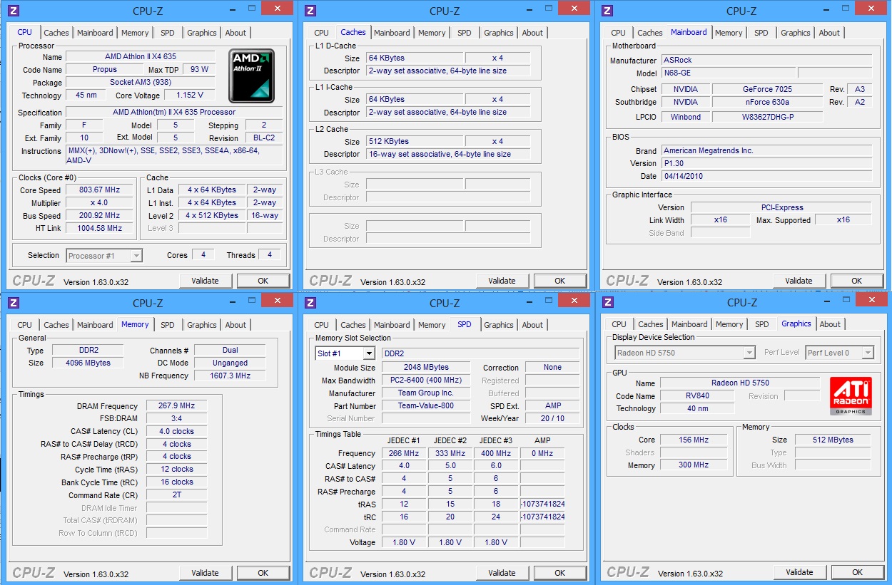

So nun aber einmal zu den Details meines PC's
Betriebssystem: Windows 8 32 Bit
Mainboard: ASRock , N68-GE mit 2x 2048 GB RAM
Grafik: Radeon HD 5750; 512 MB
Ich werde unten ein paar Screenshots von ZPU-Z anfügen für weitere details zum PC.

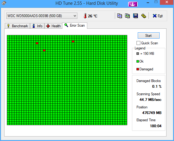

Ich lasse demnach auch gerade HDTune durchlaufen im Reiter "Error Scan"

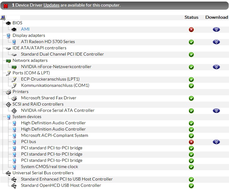

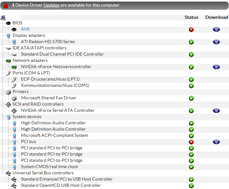

Das Bios ist up to date, zumindest laut Website. Ich habe mir den BiosAgent Plus runtergeladen und der zeigte mir 2 Updates an jedoch finde ich diese Updates nirgends im web. Ich habe das Programm nicht gekauft. (Bild im Anhang)

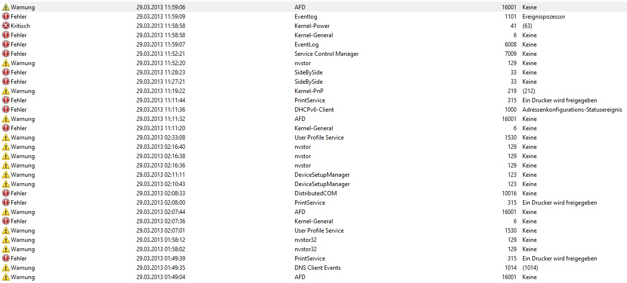

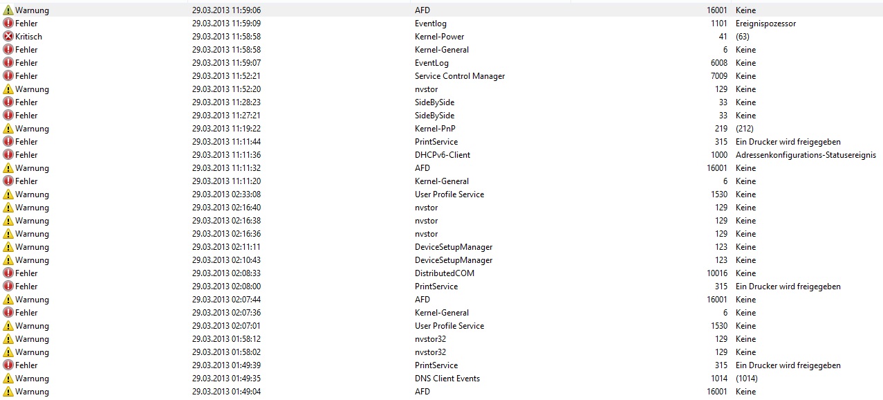

Des weiteren setze ich noch ein Bild rein vom weiteren Ereignissprotokoll.

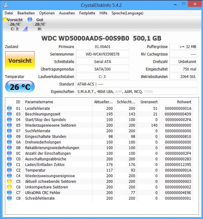

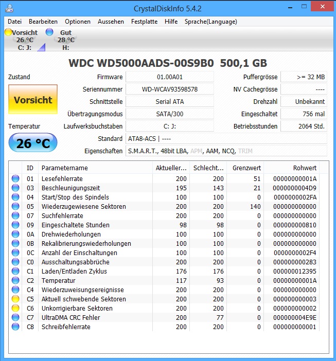

Ich habe mir jetzt CrystalDiskInfo 5.4.2 runtergeladen jedoch finde ich da keine Option zur überprüfung. Oder ist es das Falsche Programm ?
Ja genau oben links steht Vorsicht
Der HD Tune 2.55 läuft noch durch. Bisher sind da 3 rote Kästchen.
Und ich muss dazu sagen, solange ich nichts spiele was auf der Platte installiert ist. Läuft sie durch.

HD Tune: WDC WD5000AADS-00S9B Error Scan
Scanned data : 476749 MB
Damaged Blocks : 0.1 %
Elapsed Time : 180:04
das ist das ergebnis vom HD Tune
Hier ist der Screenshot dazu.

Also stand der dinge. Hab die Platte nun als externe zu Verwendung gezogen und mir eine neue Platte geholt.
Wollte kein Risiko eingehen.
Danke für die Hilfe.
