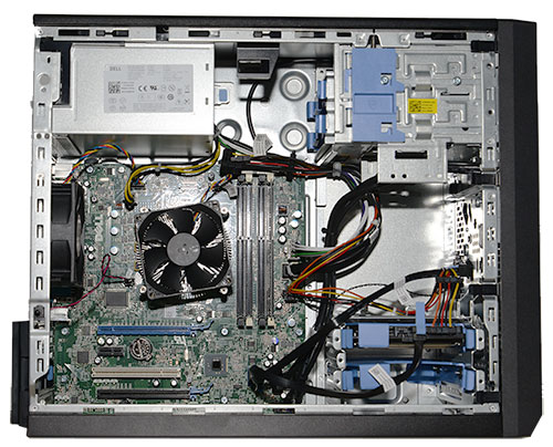

Dein problem ist das NT auch wenn es auswechseln könntst kannste es nit mehr mit dem Board nutzten,
wie hier zu sehen ist:

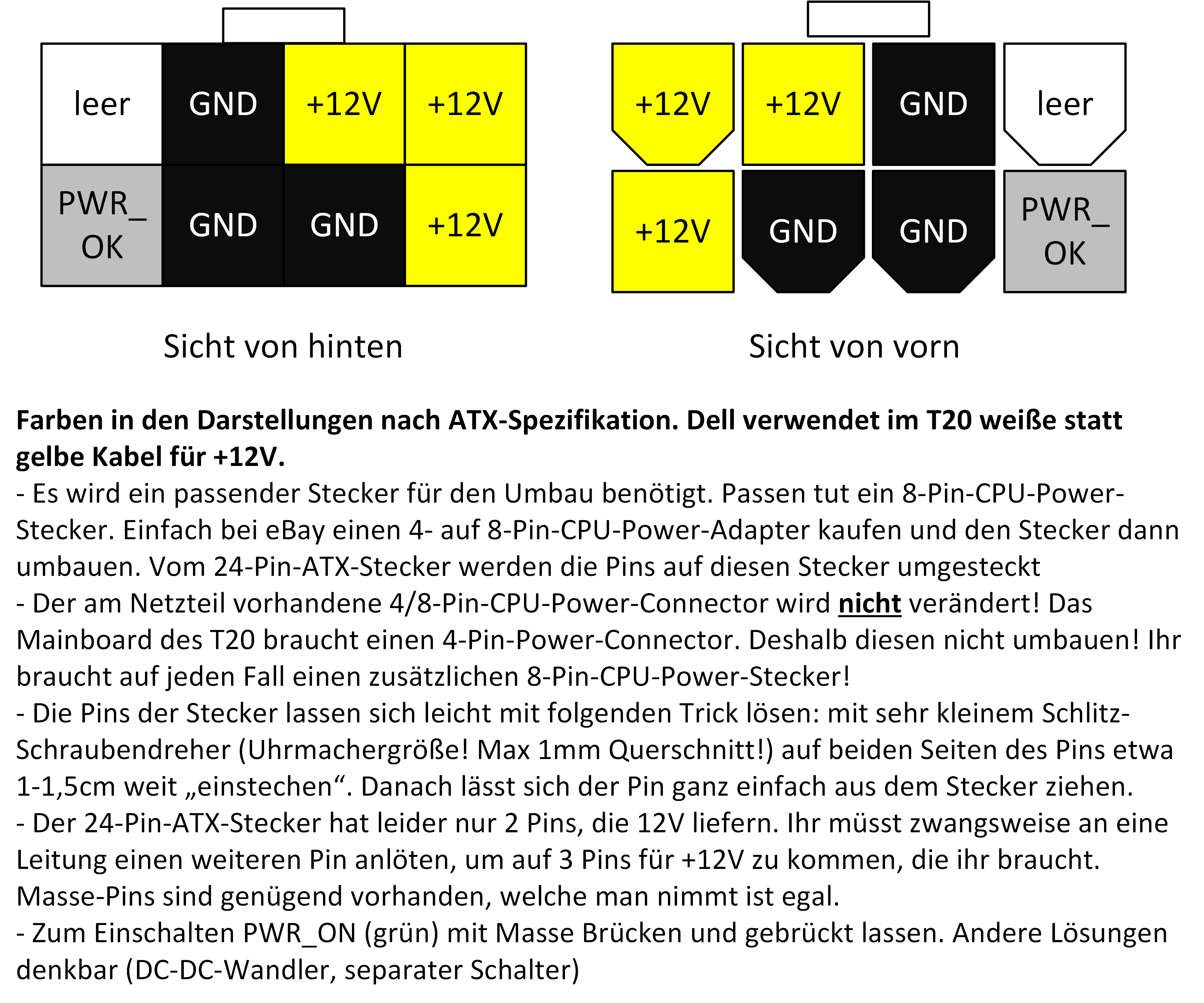

Hab schonmal eine Umbauanleitung erstellt, damals auch auf Mydealz gepostet. Hier ist sie nochmal:
Mit den richtigen Teilen und Werkzeugen ist der Umbau in 30 Minuten erledigt. Wenn man nur ein bisschen Vorstellung von dem hat, was man da macht, kann dabei auch nichts passieren. In der Regel spart man sogar noch ein bisschen Strom, da das Dell-Netzteil keine besonders gute Effizienz aufweist. Bei Fragen könnt ihr euch gerne an mich richten.
Führt man die Umbauanleitung so durch weist der PC allerdings Server-Verhalten auf: er geht an, sobald Spannung anliegt. Fällt der Strom aus fährt der Server automatisch wieder hoch. Zum Ausschalten muss man den Rechner herunterfahren und die Stromzufuhr unterbrechen. Das kann man mit ein wenig Arbeit auch noch cleverer lösen.
