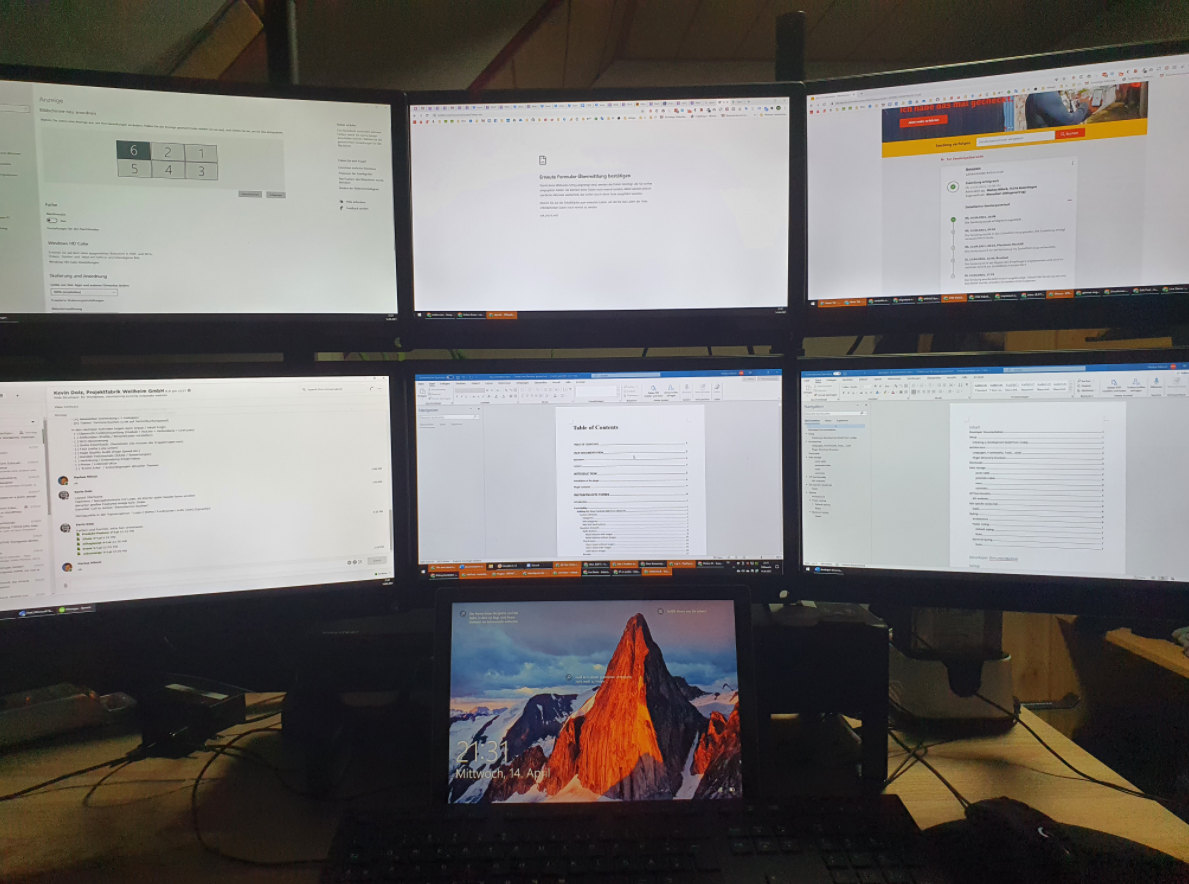

Also dann teste ich das mal und baue die NVIDIA K2000d zusätzlich zu der eingebauten NVIDIA GeForce GTX 1050 ein. Morgen kommen auch die 2 noch fehlenden Monitore, damit ich meine 6 Monitore habe und dann teste ich es.
Was muss ich dann machen wenn die K2000d eingebaut ist und gebootet wurde. Macht Windows 10 dann alles automatisch mit den Treibern?
SLI brauche ich dann nicht. Ich hatte keine Ahnung was das ist und habe dadurch jetzt überhaupt erst erfahren, dass ich einfach so eine zweite gpu einbauen kann. Das Netzteil hat 1200 Watt.
Das ist die Frage. Am besten das erste mal ohne Internet nutzen, dann ist eventuell erst der MS Basic Treiber installiert. Vlt geht es so dann prüfen, was der schon installierte NVIDIA Treiber sagt und zuletzt eventuell den Quadro Treiber von NVIDIA installieren, wobei ich glaube, dass der Treiber dem für Geforce karten entspricht.
Sollte das alles mit dem schon installierten Treiber laufen, dann musst du in Zukunft darauf achten, dass du immer eine Version hast, der beide Karten unterstützt.

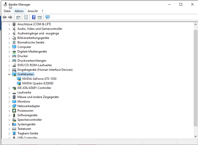

hi, ich hab gerade eben schon die K2000d eingebaut, angeschalten und alles ging sofort. Habe jetzt 6 Monitore
das zeigt es an im Gerätemanager.
dann ist alles gemacht oder?
Reaktionen: hyperjack und Markchen

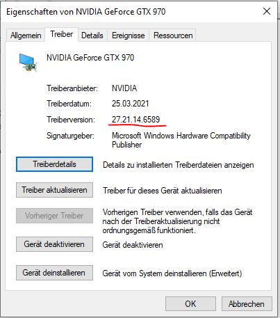

Ja Perfekt! ich würde noch einmal prüfen, welcher Treiber in den beiden Karten hinterlegt ist.
Ich gehe davon aus, dass es der selbe ist, also die gleiche Nummer. In dem Fall musst du in Zukunft irgendwann aufapssen, dass du einen treiber benutzt, der beide Karten unterstützt, da ich nicht sicher bin, ob man zwei verschiedene Versionen des Nvidia Treiber zeitgleich nutzen kann.
