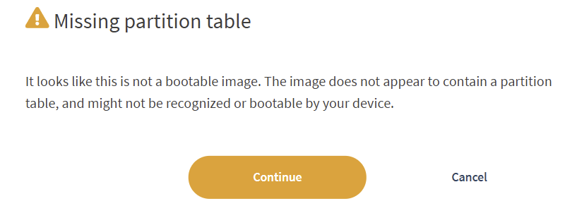

ich würde gerne auf meinem Dell Poweredge T20 den aktuellen ESXi Server in der Version 8 installieren. Leider schlägt dies immer wieder fehl. Ich habe verschiedene USB Sticks probiert und das Image Tool Balena sowie Rufus.
Bei Balena wird mir gesagt, das die Partitionstabelle vermisst wird, anbei ein Screenshot
