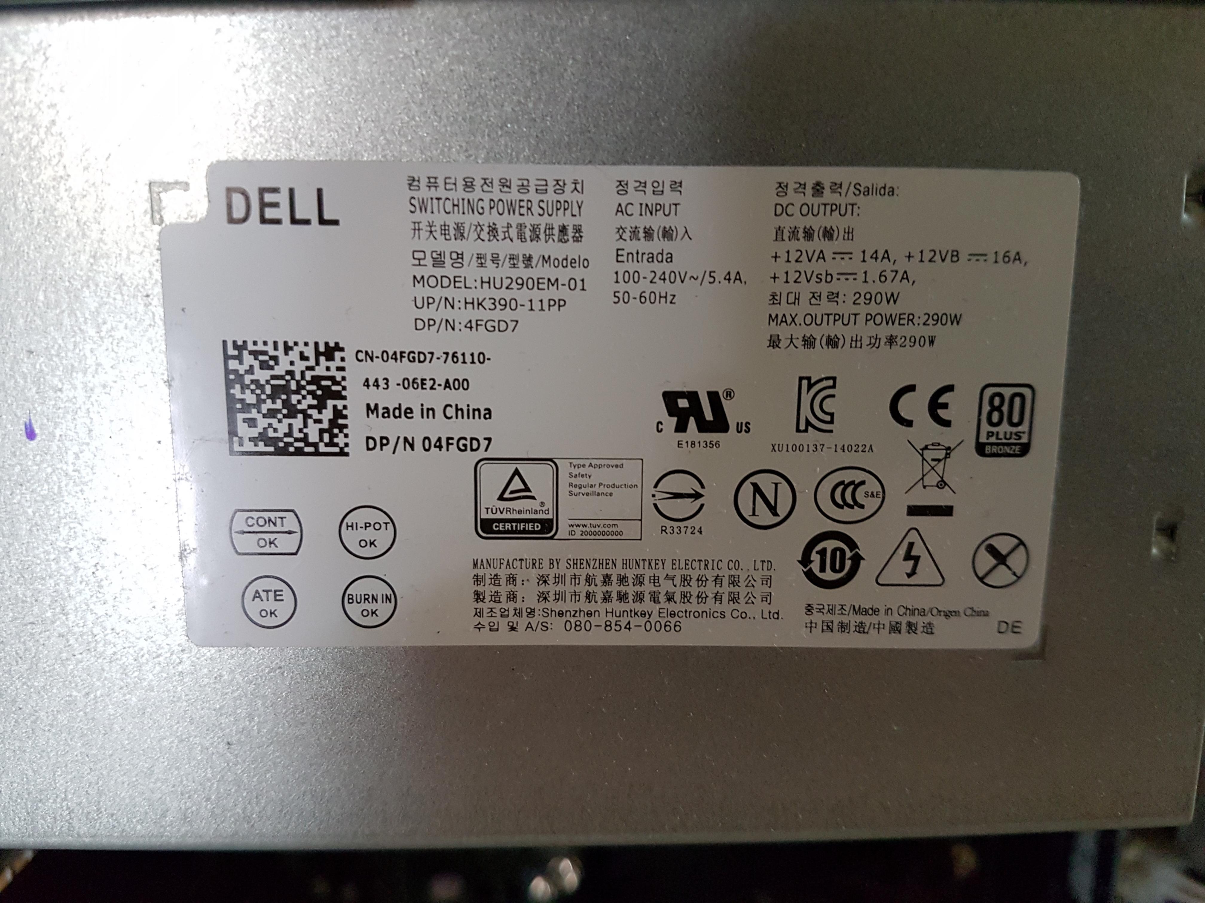

290w auf 12v?
Hat das Netzteil 80+ (Bronze)?

Netzteil
Anschlüsse hat es keine, würde über einen Stromadapter gehen, der liegt der Karte sogar bei.

Die 290W werden sicherlich nicht komplett auf 12V zur Verfügung stehen.

adapter finde ich nicht so toll. einfach ein anderes NT zu verbauen dürfte hier aber nicht möglich sein, scheint ein reines 12V-NT zu sein.

Netzteil-Tauschen: Ichv ermute das hat eine proprietäres Format, oder? ICh würde das NT drin lassen, GTX1060 mit Adapter dran und gut ist.
Hab das schon öfters gemacht und das klappte, solange das NT was taugt, immer gut.
Das habe ich auch gerade eben erst bemerkt, dass die Stromanschlüsse alle über das MB laufen.
Somit würde nur eine 75 Watt 1050ti Sinn machen oder halt das NT tauschen.
