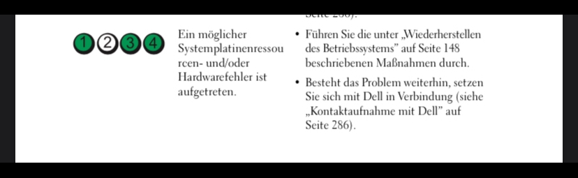

6. Beim Einschalten des T3400 kommt es zu mehreren Startversuchen, wenn die 9600GT eingebaut ist (die ersten Versuche enden mit dem Code 1-3-4 und es geht von vorne los, bis der PC bootet, allerdings mit schwarzem Bildschirm).
