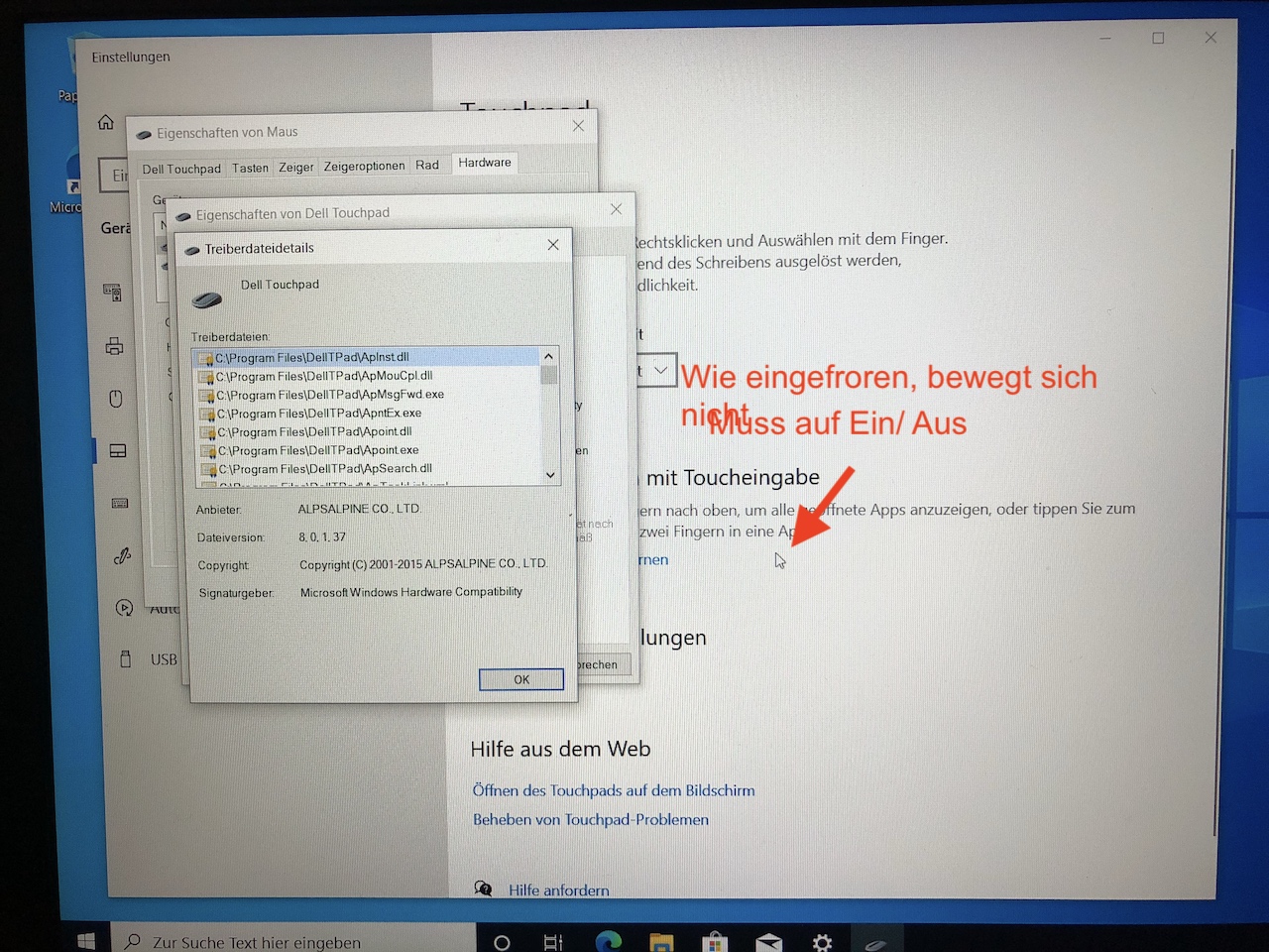

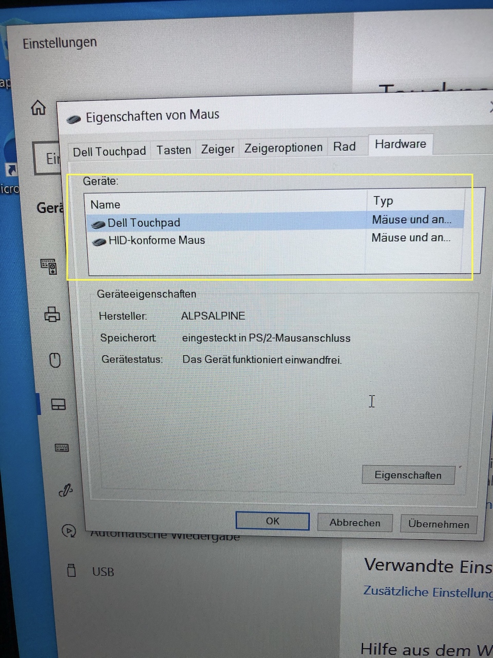

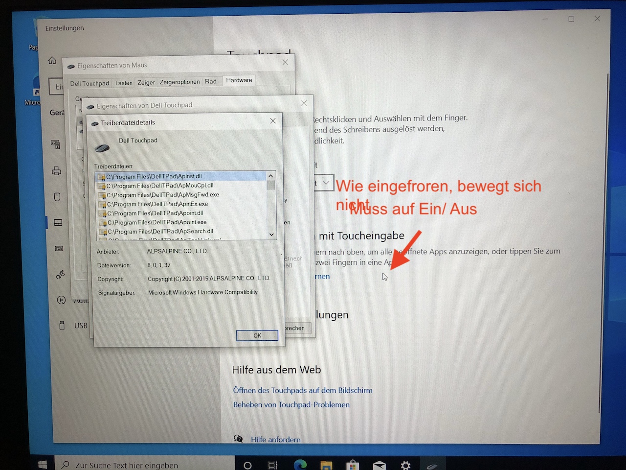

Ich frage mich warum kann ich plötzlich mein Touchpad auf dem Laptop nicht mehr bewegen.
Wenn ich Laptop starte, es funktioniert für 3-4 Minuten und dann bleibt es einfach stehen (wie eingefroren) sowohl die Touchpad wie auch die Tastatur auf dem Laptop (ebenfalls nach 3-4Min. Wie eingefroren).
Wenn ich auf die Tastatur etwas klicke, dann leuchtet es (LED) aber am Display passiert nichts..
Ich habe Windows 10 Pro nstalliert, es ist ein Dell Latitude E6540 vorher war Windows 7.
Windows 10 Updates habe ich soweit alle Installiert, es zeigt keine neue Updates.

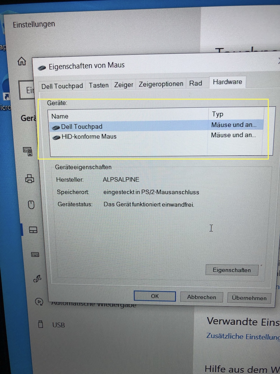

Ich habe eine externe USB Maus und Tastatur angeschlossen, und die funktionieren eben auch am Anfang, aber sobald es blockiert und die Touchpad nicht geht, dann geht die USB Tastatur und Maus auch nicht.
Wenn die externen Eingabegeräte auch nicht mehr funktionieren, wird es kaum am Touchpad, der internen Tastatur liegen, sondern da liegt ein grundsätzliches Problem vor.

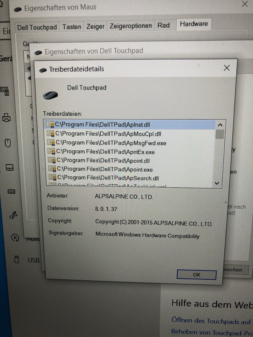

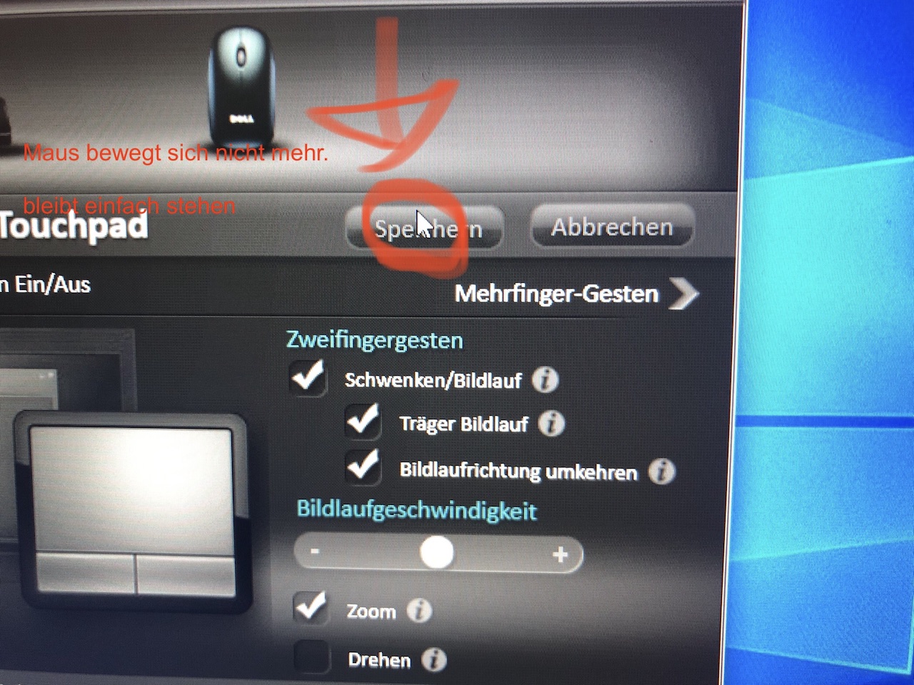

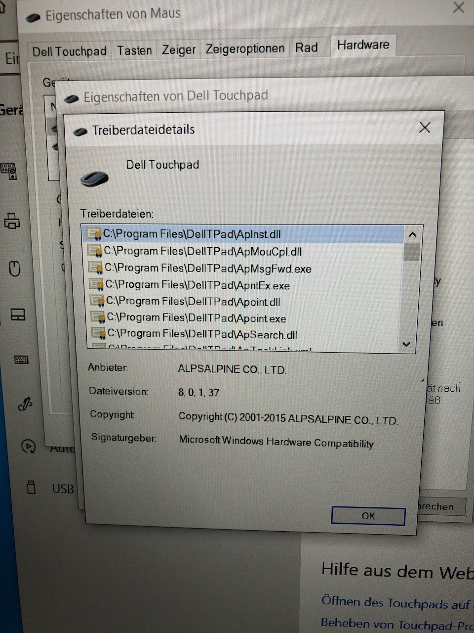

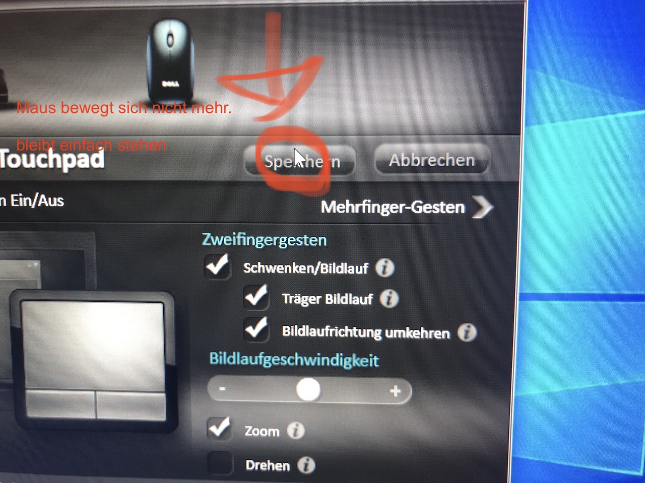

Ich habe ein Treiber (gefunden, wollte es installieren, bei der Hälfte installation ist es einfach stehen geblieben, Touchpad eingefroren. Kann Touchpad nicht bewegen und die grüne Balke bewget sich deswegen auch nicht.
Sehr mühsam ...
Treiber: https://www.dell.com/support/home/d...scode=wt64a&productcode=latitude-e6540-laptop

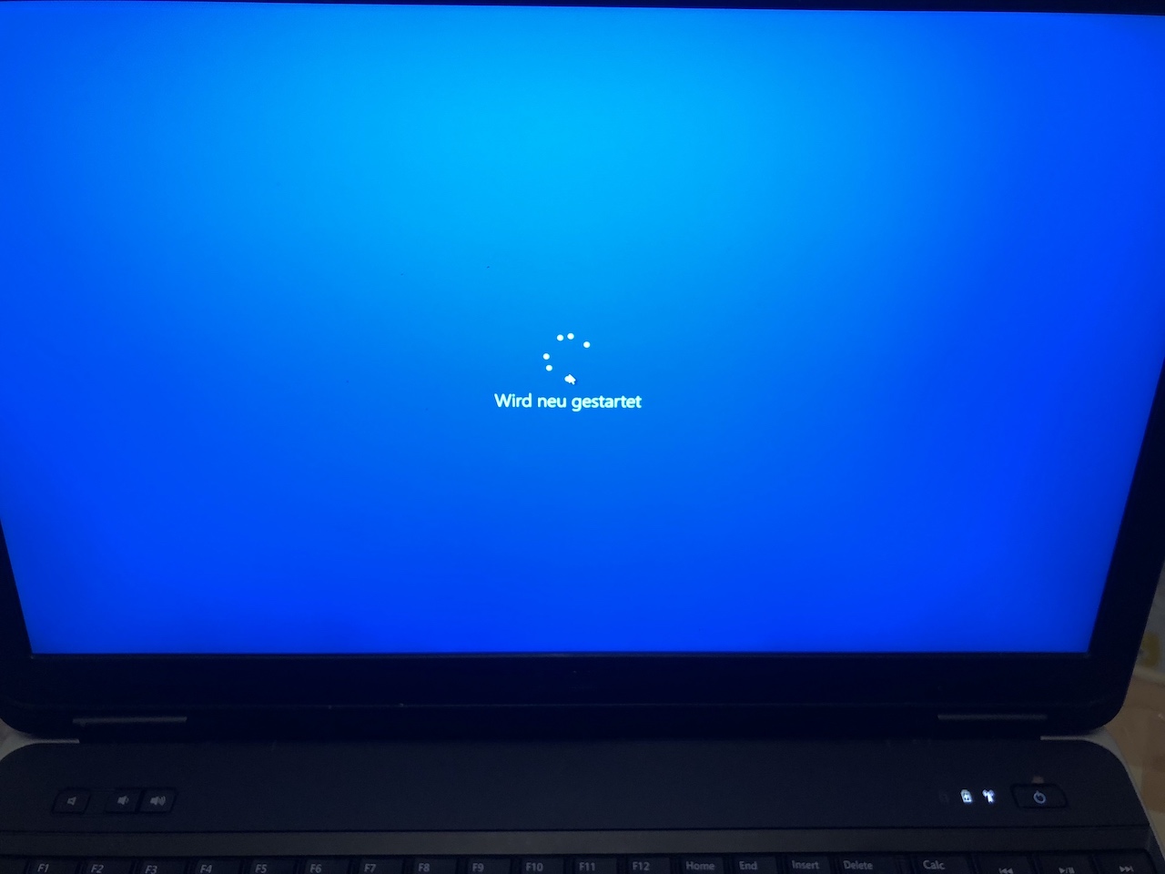

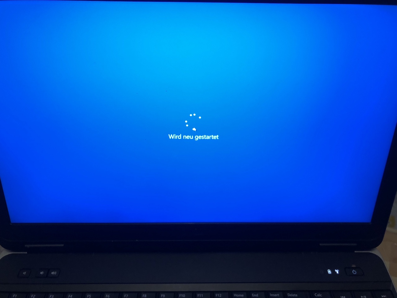

So habe Windows 10 neu installiert, er machte bis jetzt soweit Updates, 2x neu gestartet, jetzt wollte wieder neu starten und plötzlich ist er stehen geblieben (seit 5-6Min. so)
Frag mich echt was soll das ... :confused_alt: ..warte noch ein paar Min. und werde dann auf Ein/ Aus abschalten und wieder starten.
EDIT***************:
Habe per Ein/Aus abgestellt und wieder hochgefahren, nun ist folgendes gekommen: er hat 3-4mal Kreis gedreht und steht jetzt, passiert wieder nichts ... Ich glaube ich kann diesen Laptop entsorgen :/

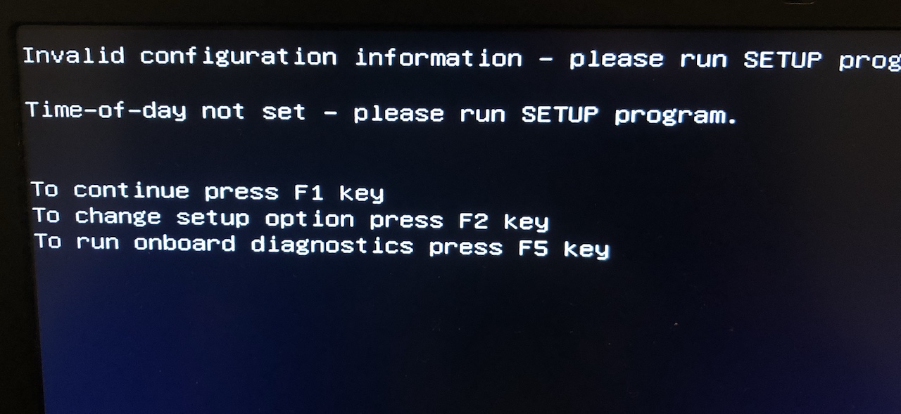

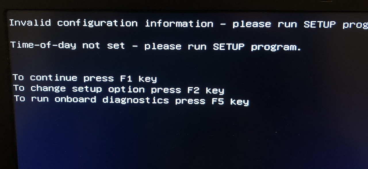

Zur Ergänzung: Habe mal Akku weg genommen und wieder montiert und eingeschaltet und das ist gekommen.

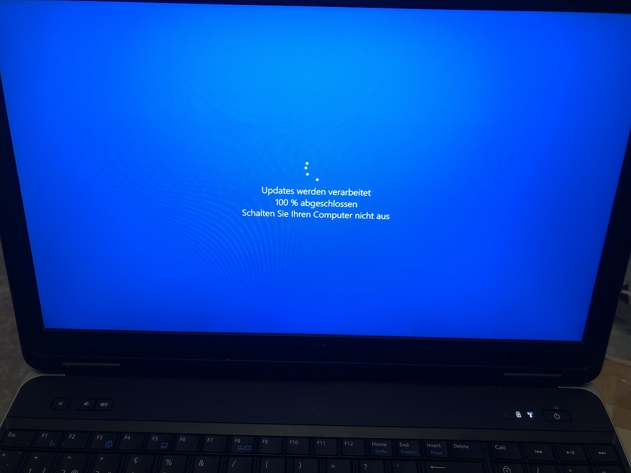

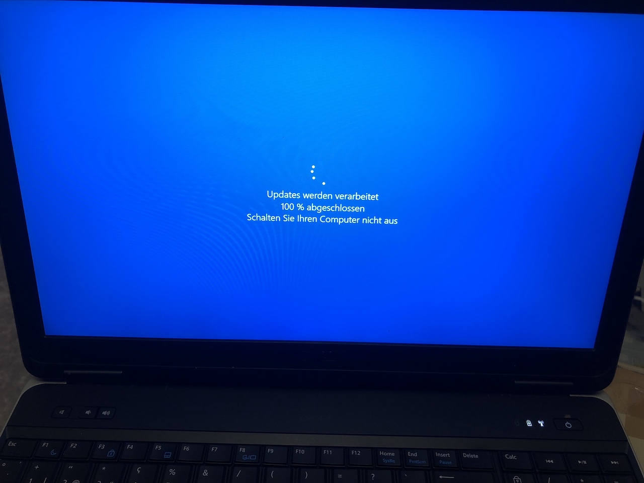

Würde gerne crystaldiskinfo inst. aber kann nur 3-4 Minuten Maus bewegen und dann ist er wieder tot. Also komme nicht weiter => kann kaum downloaden und inst. in knapp 3Min. Bzw. jetzt sehe ich ja gar kein Desktop, sonder eben blaue Hintergrund und "Windows wird vorbereitet Schalten Sie Ihren Computer nicht aus"

Und wieder. Eingeschaltet, blaue Hintergrund: "Windows wird vorbereitet Schalten Sie Ihren Computer nicht aus" Kreis hat sich 3-4x gedreht und zack. Dreht sich nicht mehr. Wieder alles tot .... :(
Meinst du es kann an dem liegen? Deswegen blockiert Touchpad ?

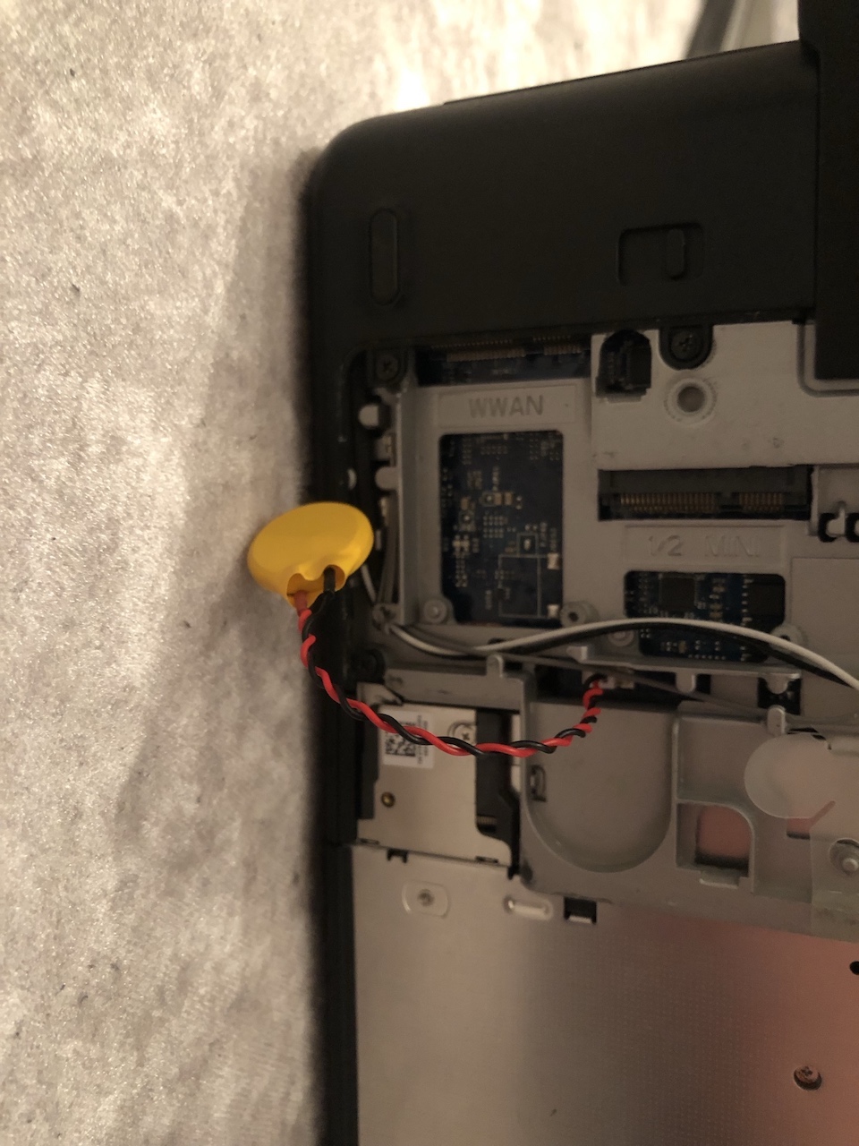

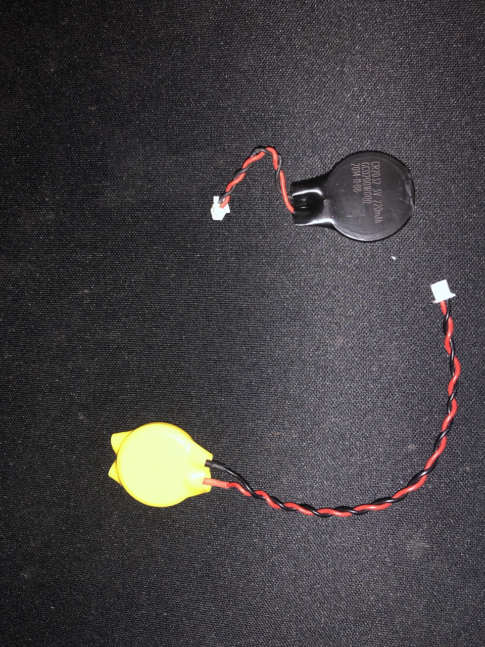

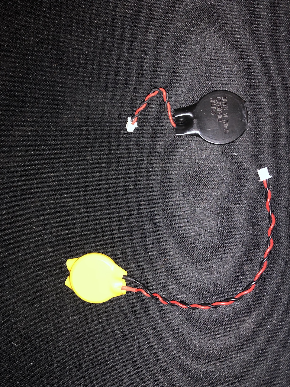

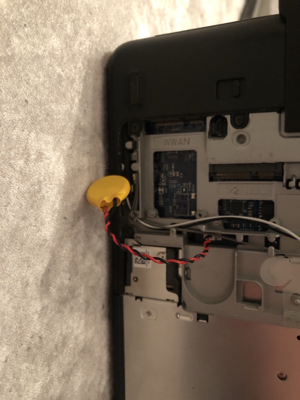

Habe sofort probiert, hatte eine (gelb) die ich vor 2-3 Monaten gekauft habe.
Es passt zwar hinein in die Loch, aber Laptop startet gar nicht.
Auf der schwarze steht: gc02001r000 - 2014-11-08
Muss genau gleich sein?
na...die is ja auch älter als gott: 2014. wird tot sein.

Es liegt aber auch nicht an CMOS Batterie?
Ich habe die gelbe CMOS jetzt drin und konnte normal starten. Windows 10 hat hochgefahren aber bei blauem Hintergrund wieder stehen geblieben "Windows wird vorbereitet Schalten Sie Ihren Computer nicht
aus"
Dann muss etwas anderes sein :( leider..
