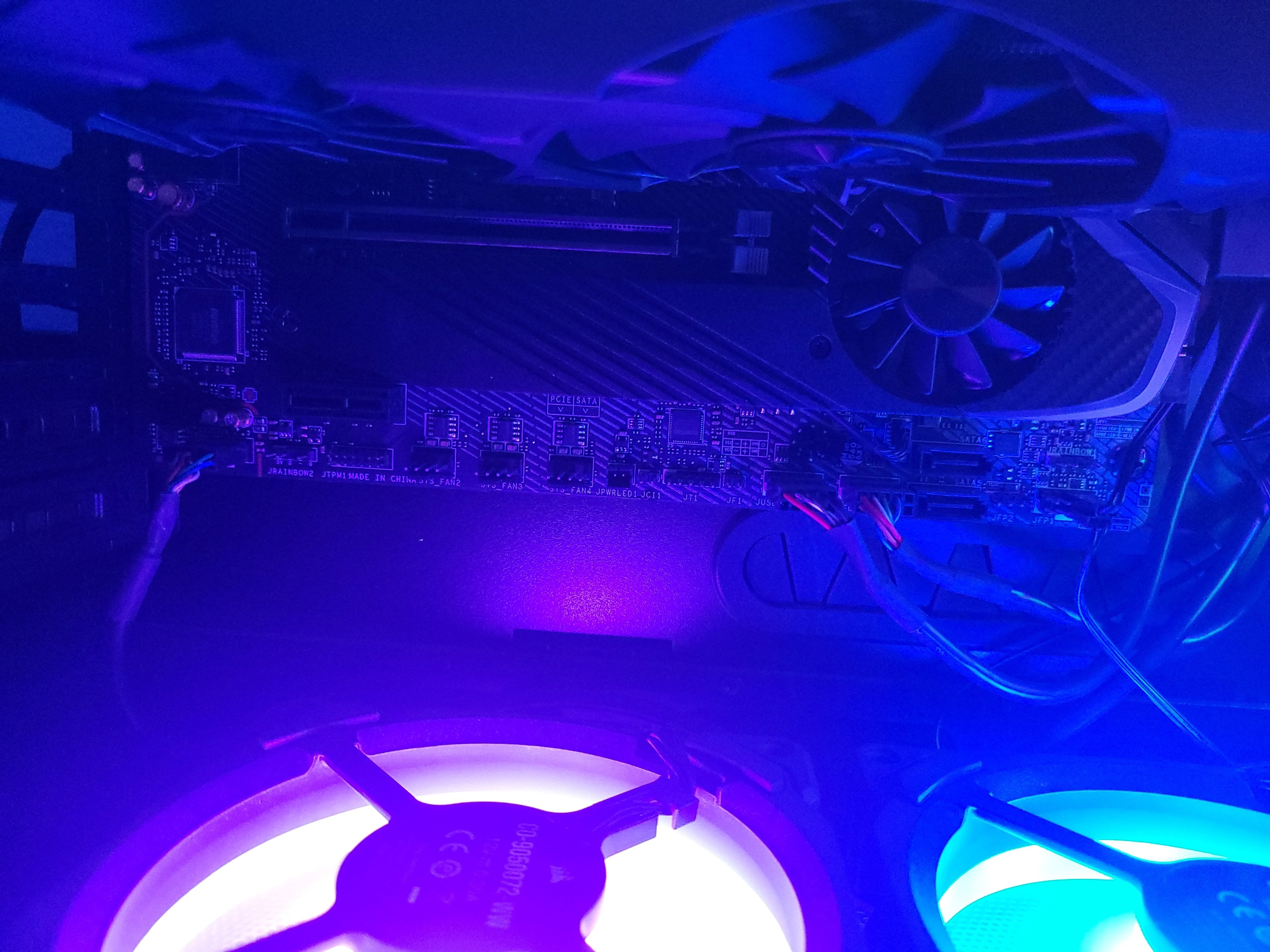

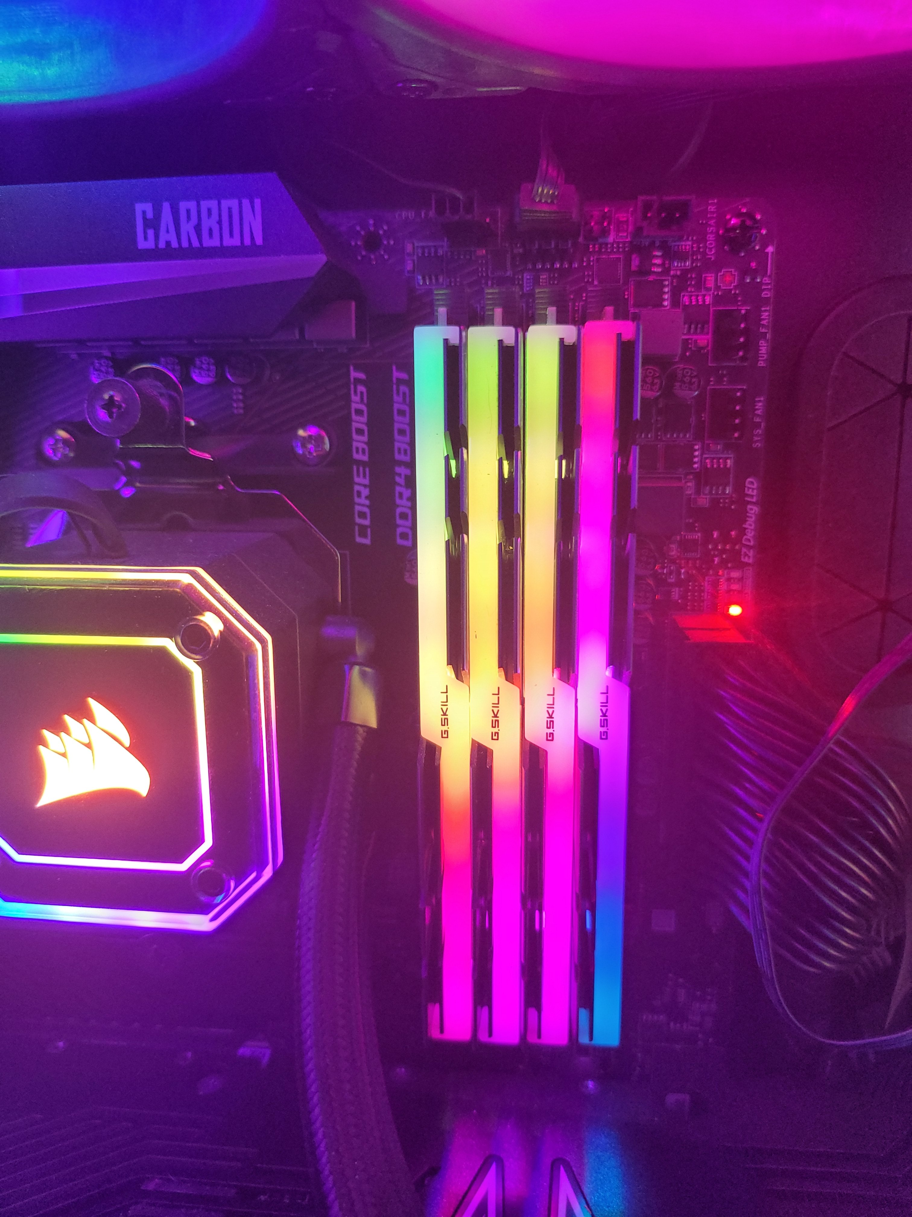

Sehe gerade das die EZ Debug LED leuchtet
Würde mich sehr über eure Hilfe freuen.

xxMuahdibxx schrieb:
800T ... ach BOOT
https://www.msi.com/support/technical_details/MB_Boot_No_Display
keine Lupe aber nen Smarthphone mit Makro Kamera ... sicherlich
Hab keine gute Augen sorry!
Und noch weniger Ahnung von PC's wenns um sowas geht deswegen hab ich den Beitrag erstellt.
BOOT-LED lit on: Indicates the booting device is not detected or fail
SATA Kabel prüfen wenn es eine SATA Platte ist ... ansonsten M.2 Slots prüfen.
