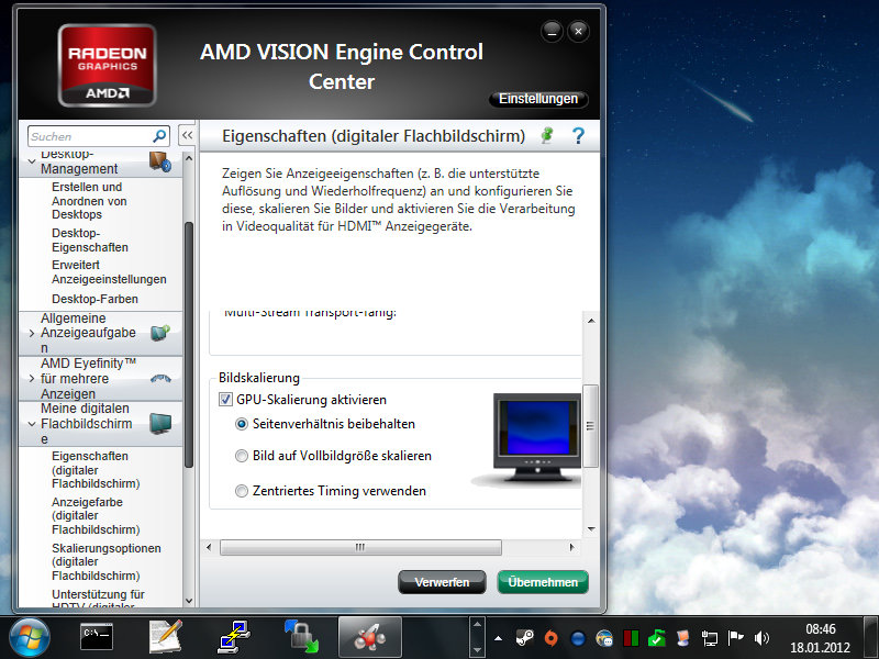

doch es geht .. also: erst auf 800*600 stellen (bei Basic, HdTV geht natürlich nicht), dann auf My Digital Flat Panels dann auf Properties (Digital Flat Panels) und dann GPU Skalierung aktivieren und Seitenverhältnis beibehalten.
screenshot-amd-gpu-skalierung-png.265519
Dann kannst du wieder auf deine normale Auflösung (1920*1080) schalten ...
wenn du jetzt CS:S startest und dort 800*600 (und gleiche Hz wie Windows falls möglich) einstellst, dann wird das Bild nicht gestreckt sondern links und rechts erscheinen schwarze Balken.

hmm ne ich glaube eher das es ein Treiber Problem dann wäre ...
also wenn du auf 800*600 machst, dann ist das bild verzerrt richtig?? über den kompletten bildschirm?
Genau. Ich kann das aber in den Dell Monitor optionen umstellen... Längen-/Seitenverhältnis heißt das.
Wenn ich das auf 4:3 Stelle ist das Bild normal. Nur das ist immer umständlich das immer dort umzustellen. Sobald ich kurz was im Windows gucken will is das Bild total gequetscht.
aber als du die option im ccc ausprobieren wolltest (wo du den screenshot gemacht hast) da war es so eingestellt, dass es verzerrt war oder?? also ohne schwarze balken?
