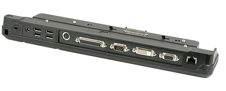

Danke. Du hast recht. Ich nutze das Notebook allerdings über die Docking Station (siehe Bild) und dort sind denke ich die Anschlusse vorhanden?
Ja es handelt sich um das Fujitsu Lifebbok S6420.

iamschnuddel schrieb:
An dem Dock sehe ich allerdings nur einen DVI-Ausgang! Du musst als via Analog (VGA) einen der beiden Monitore anschließen. Darunter wird die Bildqualität im Vergleich zum digital (DVI) angeschlossenen leiden. Ich hoffe das ist dir klar!

Beim Anschluss über VGA ist die Bildqualität aufgrund des analogen Signals schlechter, z.B.: Schärfe/Kontrast usw. Die Auflösung sollte man über vga aber hinbekommen.
Beim DVI wird das Signal, digital an den Monitor geschickt, das heißt die Daten bzw das Bildsignal wird schneller übertragen und gleichzeitig können auch mehr Daten gesendet werden.
Die einzige frage ist welche Auflösung schafft deine Grafikkarte ?
