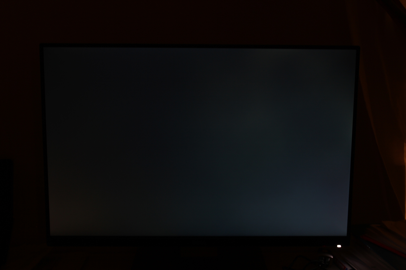

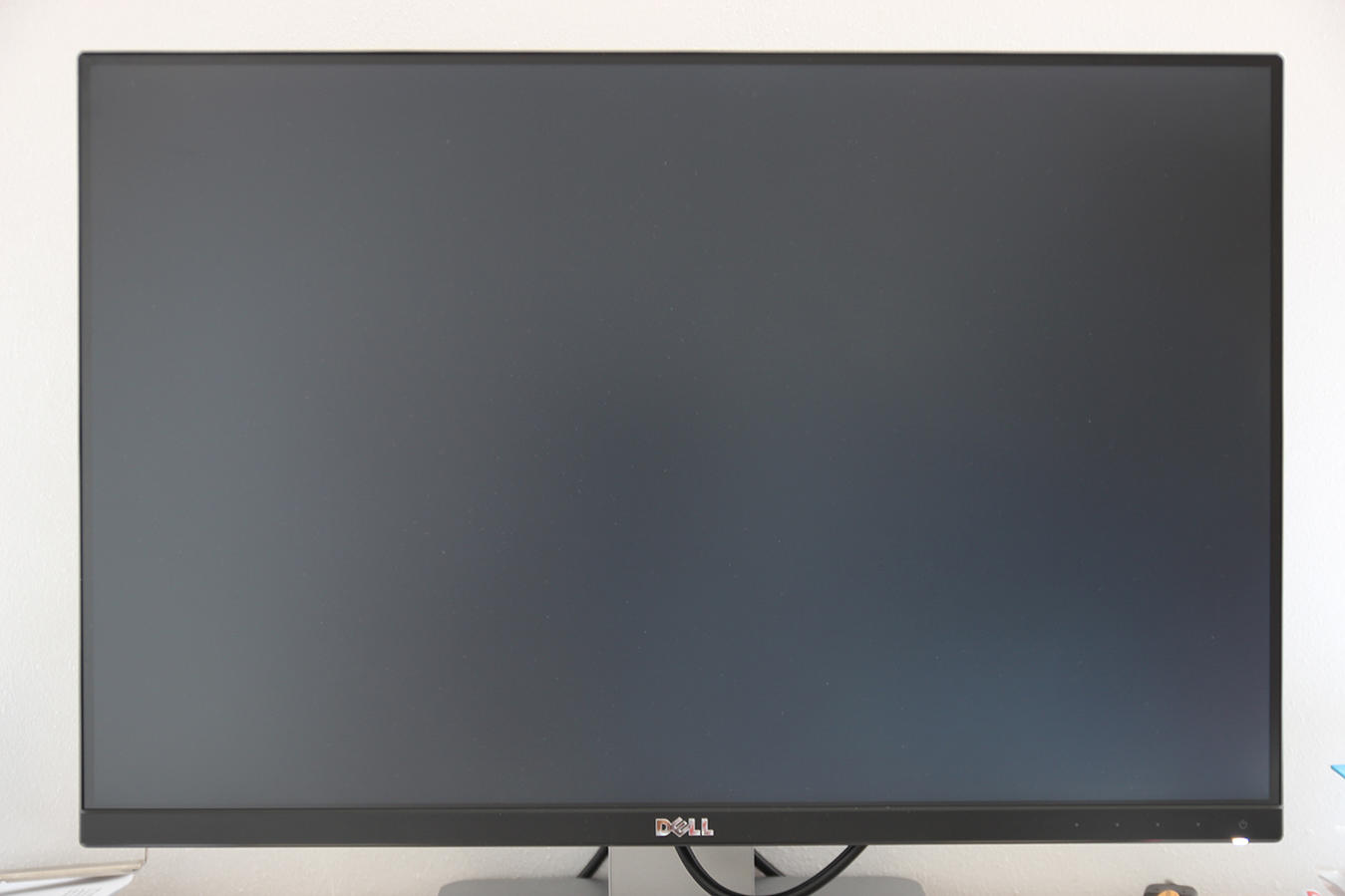

SO: Über HDMI funktioniert der Bildschirm nun endlich. Das Bild erscheint mir viel viel besser im Vergleich zu meinem alten ollen Bildschirm.
Allerdings fällt mir gleich auf, dass die rechte Ecke, da wo sich auch die Knöpfe befinden, irgendwie heller erscheint. Das fällt vor allem auf schwarzem Hintergrund auf...
Müsste dann ein Lichthof sein? bzw IPS-Glow?
Umtauschen oder Behalten?
Wenn ich unten rechts leicht auf den Rand drücke, wird das Bild dort genauso dunkel wie an den anderen Stellen. Zumindest sehe ich dann den Unterschied noch deutlicher.
