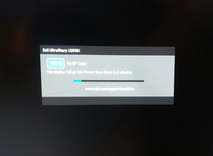

Bild = keins, bzw.: DP.jpg
Woran liegt es, dass kein Bild kommt? Display Port ist nicht möglich, weil eben keine Grafikkarte im System steckt. Ist vielleicht das Kabel schuld?
Warum muss immer alles so kompliziert sein, warum kann nicht einmal etwas so funktionieren, wie es funktionieren sollte? Bin hier gerade echt ein wenig am Verzweifeln. Zumal ich nicht vor Ort bin und das Problem direkt vor mir habe...
Würde mich sehr freuen, wenn ihr mir bei der Fehlersuche zur Hand gehen könntet.

In deinem Screenshot steht No DP-Cable, ist der Bildschirm vielleicht auf den falschen Eingang eingestellt?
Danke für den Hinweis, den Anschluss manuell auszuwählen. Daran habe ich bislang tatsächlich noch nicht gedacht. Ich gebe es an die Besitzerin weiter - hoffentlich kommt sie gleich noch dazu, das auszuprobieren.

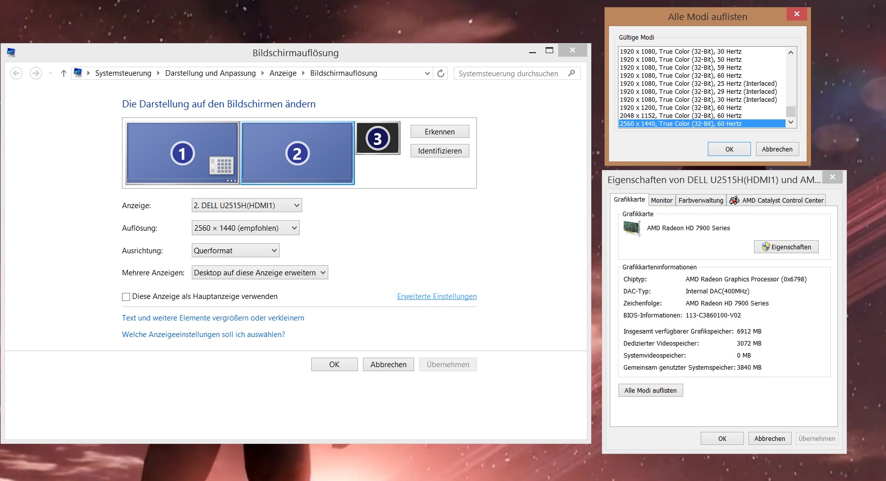

Ich habe den u2515h selbst und kann zwar über eine AMD Grafikkarte über DVI und HDMI 2560x1440@60Hz einrichten, mein i7-3770k mit HD4000 kann aber nur 2560x1440@50Hz , das stört aber auf dem Desktop und selbst Games nicht.
Beim u2515h muss glaub ich mit der Hand der Zuspieleingang eingerichte werden.

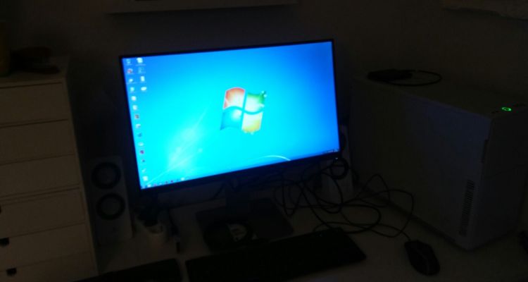

Ein Weihnachtswunder: Es funktioniert nun wie gewünscht! ;)
Das Umschalten des Eingangs (Display Port zu HDMI) hat das Ergebnis gebracht. Da war ich ein wenig "betriebsblind" und komme mir nun im Nachhinein ziemlich dämlich für die Frage vor. Aber gut, wieder was für die Zukunft gelernt.
Ich bedanke mich (auch bzw. v.a. im Namen der Besitzerin) für die Ratschläge und auch die weiterführenden Tipps (@kartenlehrling und @habichtfreak) - das bewahrt mich vor großem post-weihnachtlichen Stress. ;)
