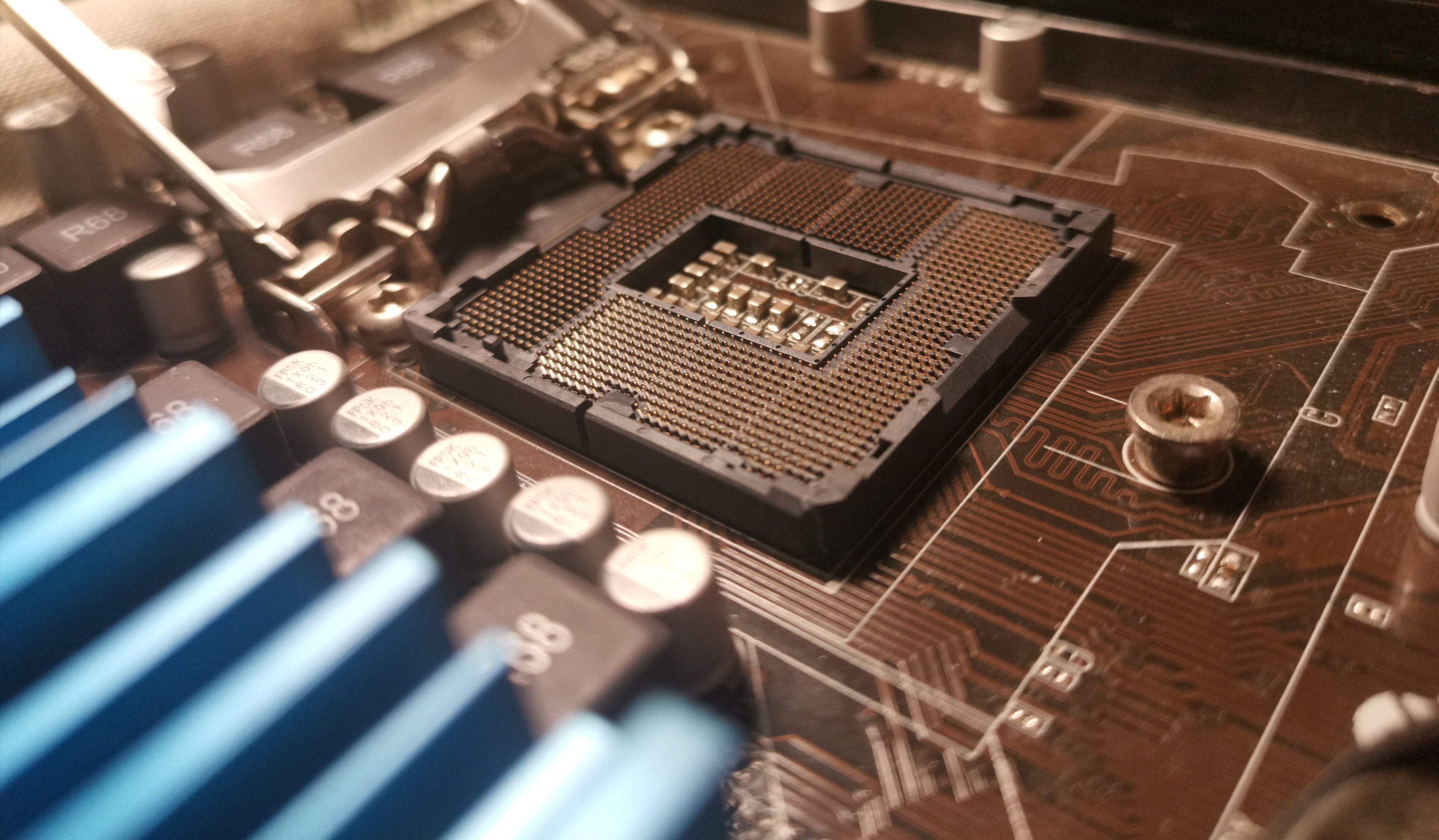

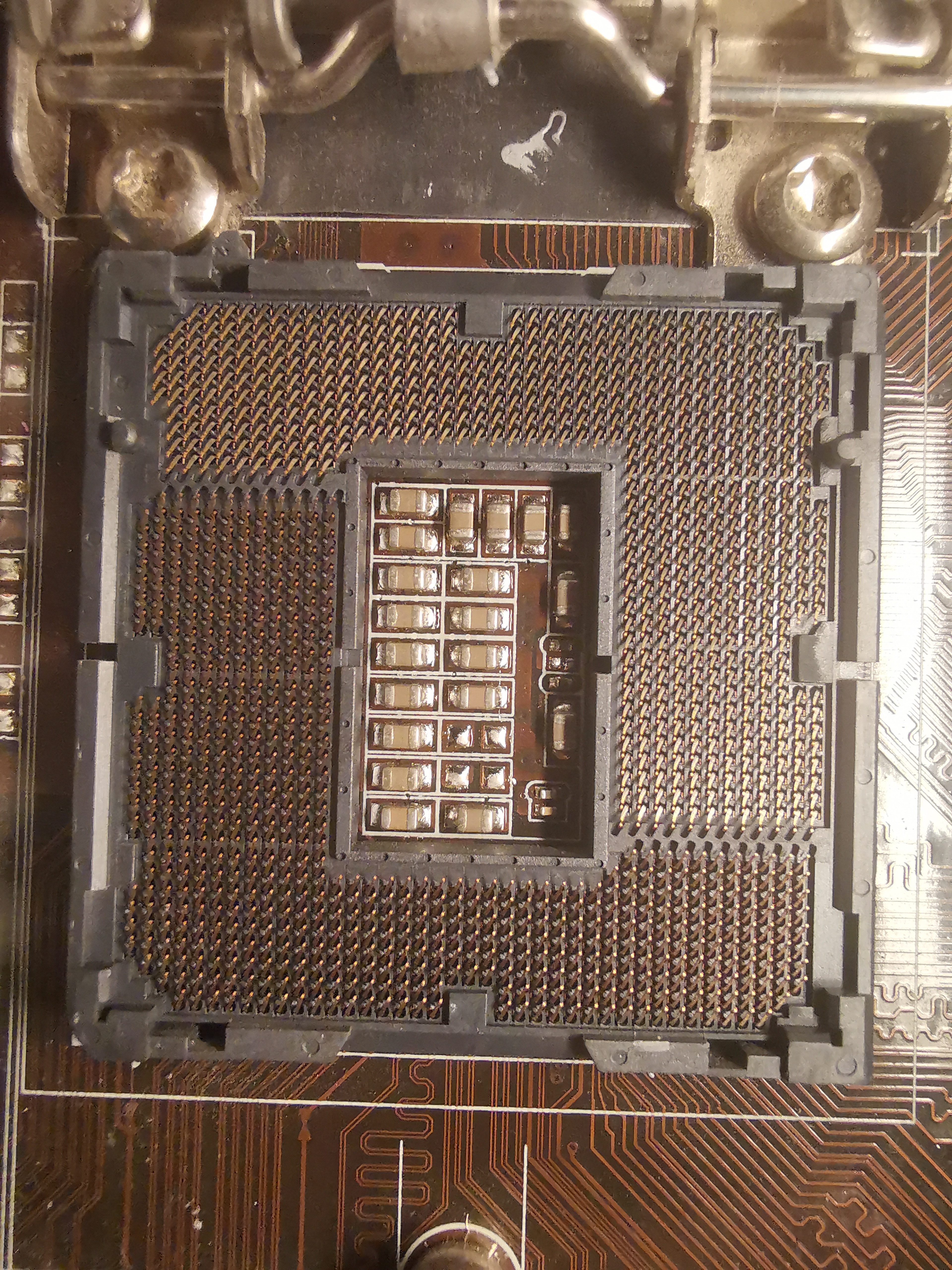

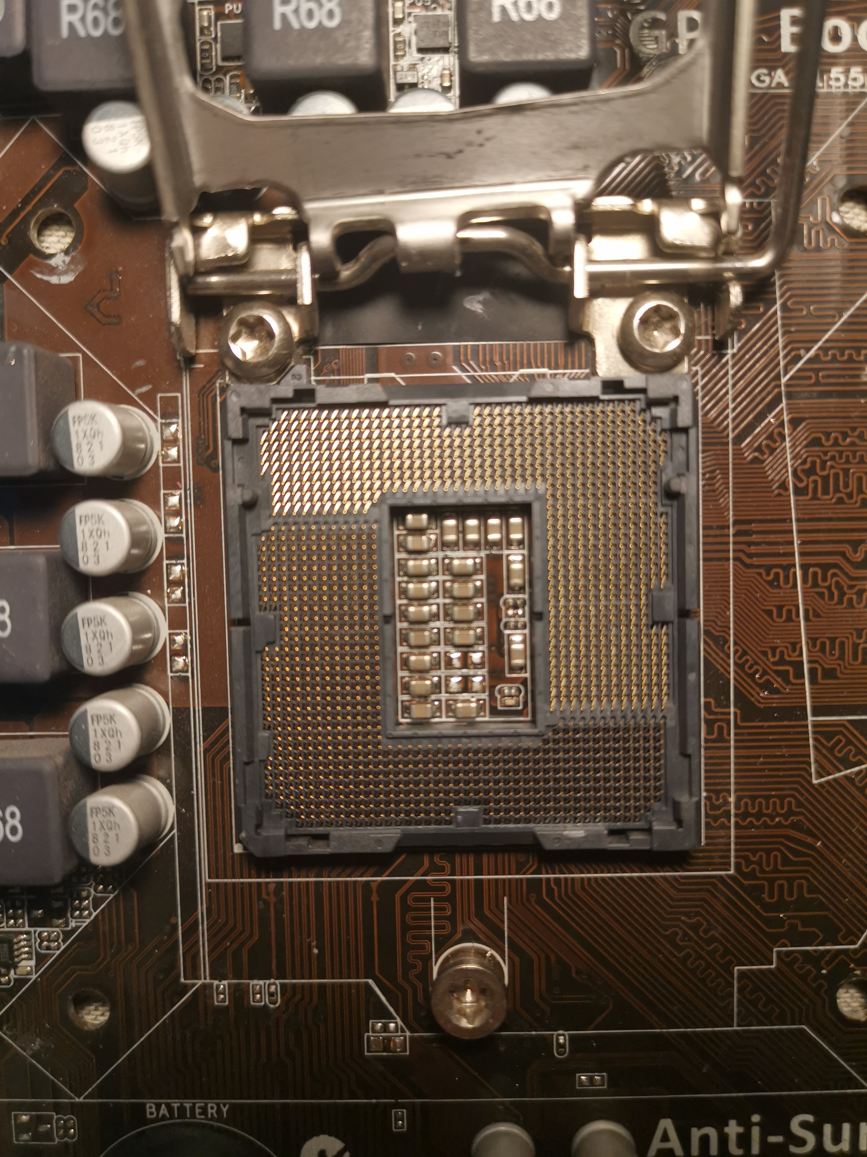

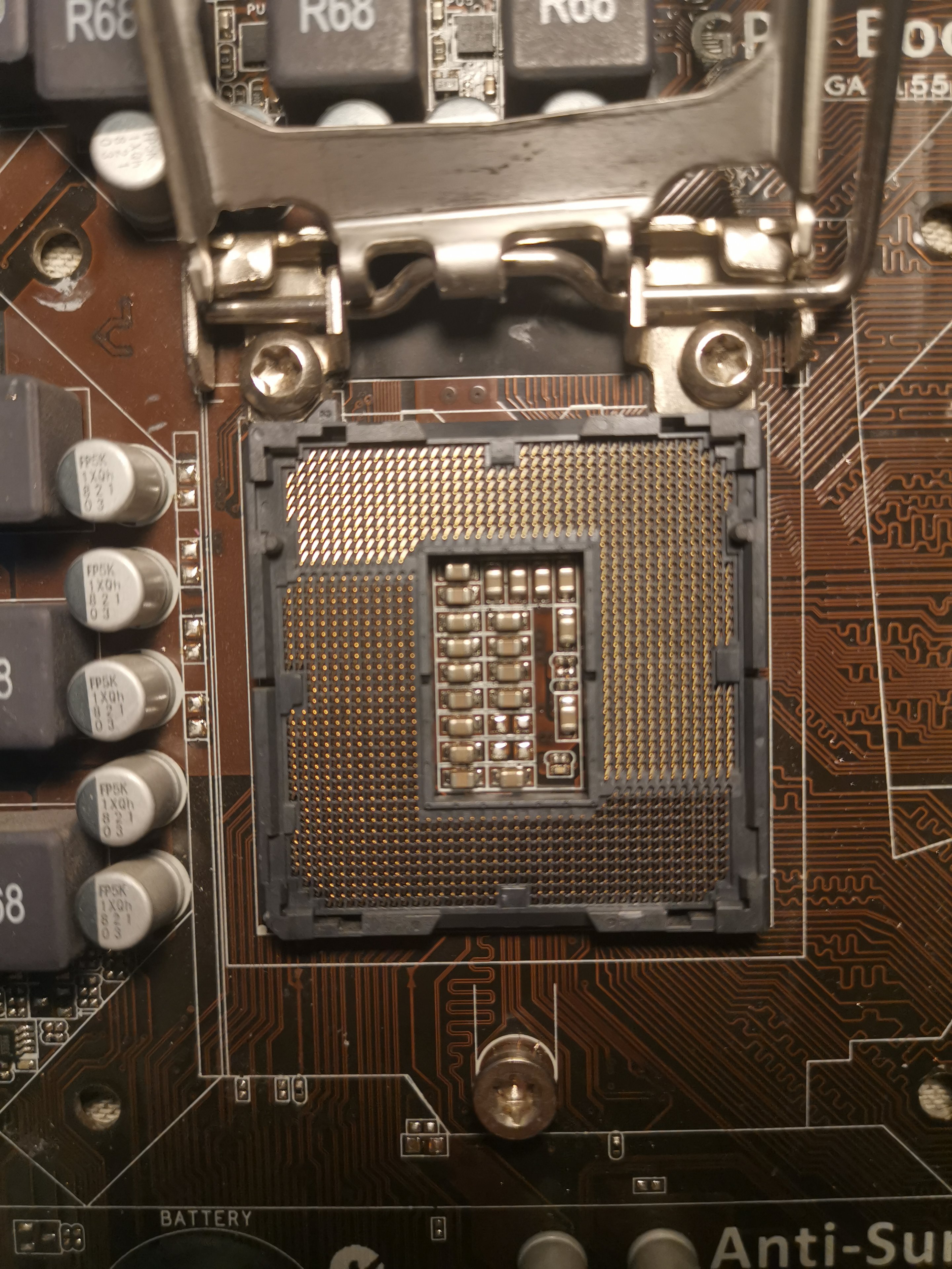

Das riecht doch alles (iGPU nicht erkannt, RAM nur halb erkannt) gewaltig nach verbogenen Pins auf dem CPU-Sockel. Mach mal Bilder.

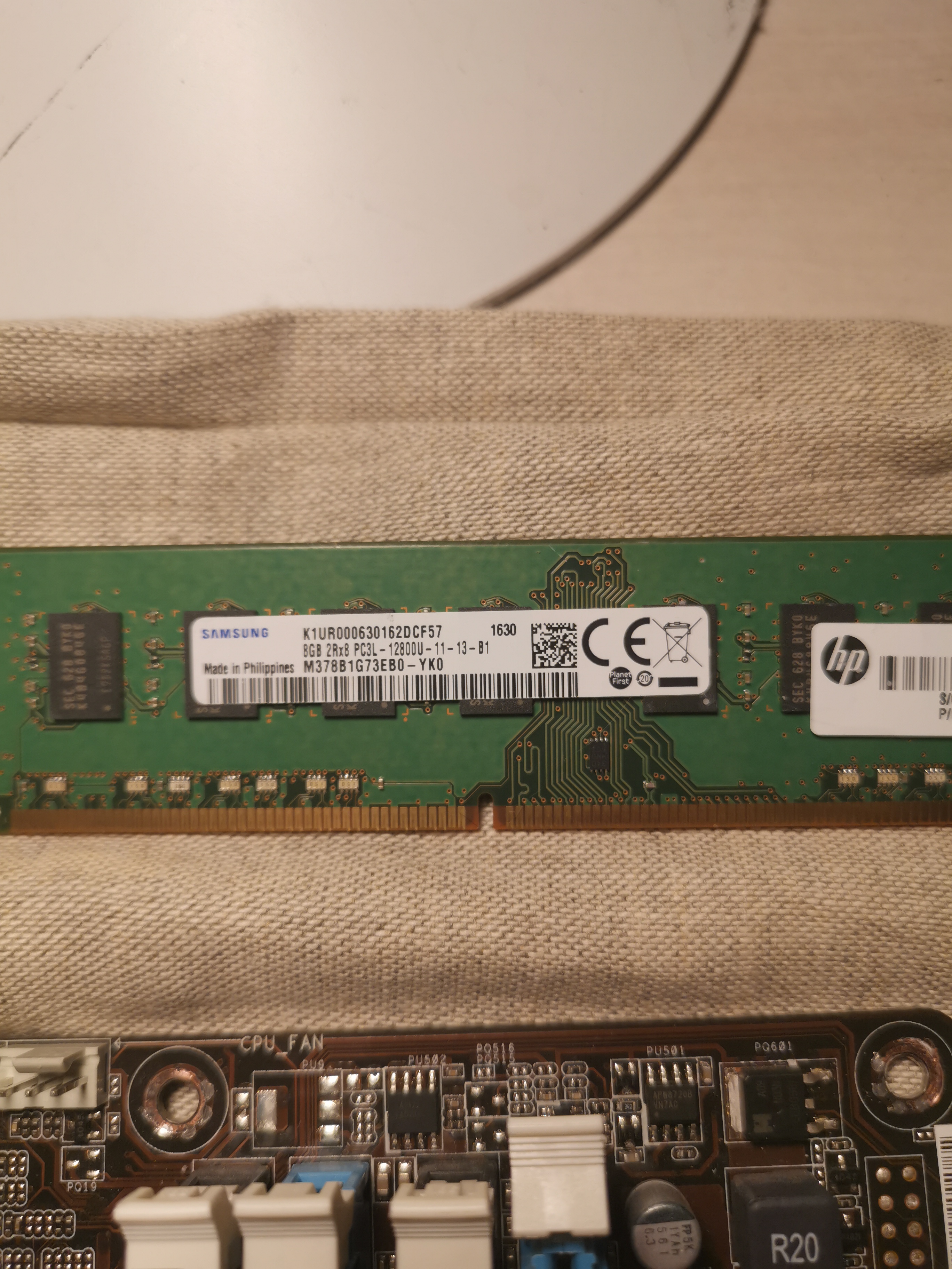

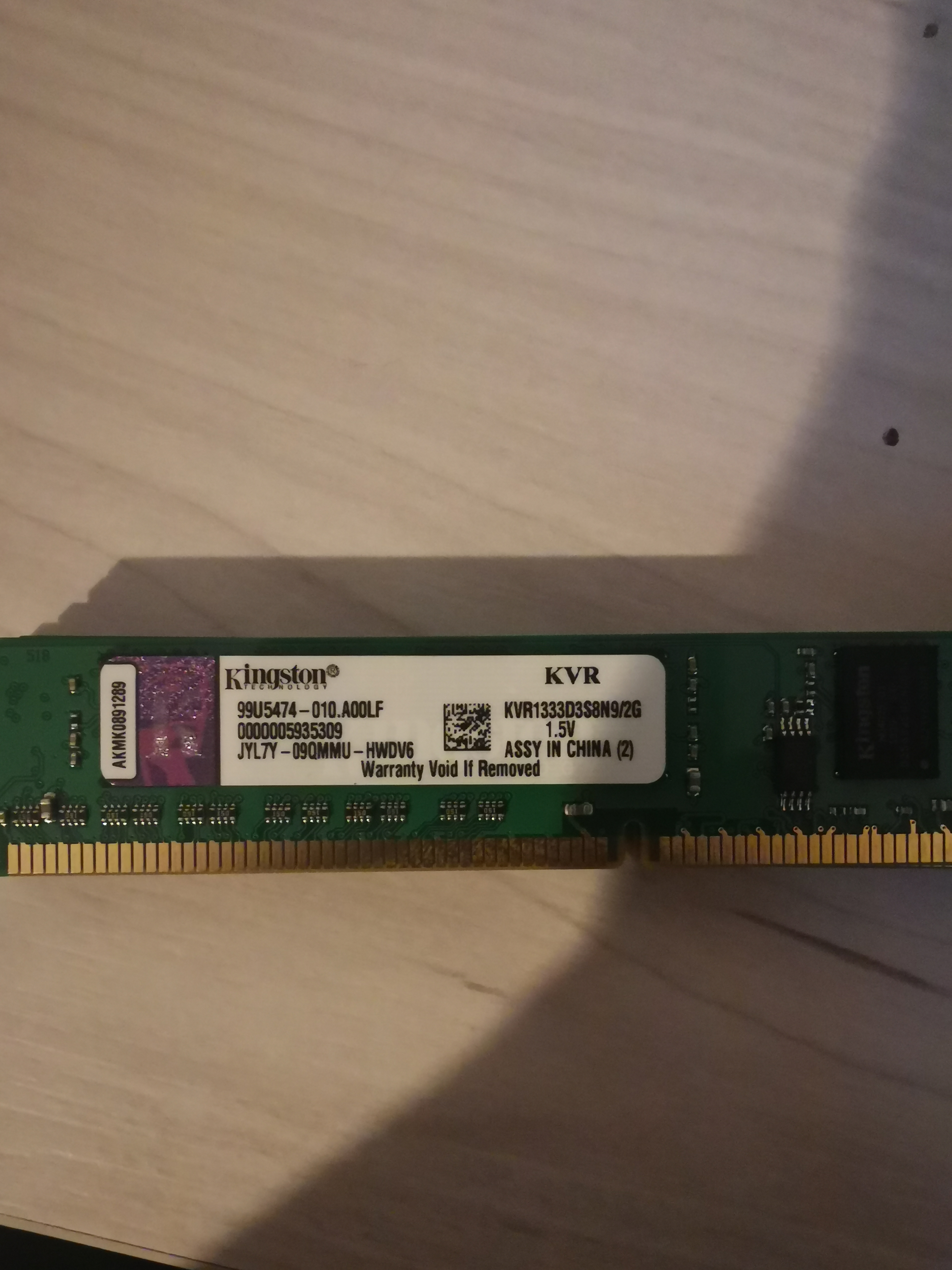

Zudem die komplette RAM-Bezeichung hier posten oder Bilder vom RAM machen
Bilder sind angehängt. Die Pins sehen normal aus, wäre auch komisch wenn nicht (Es ist nach einem CMOS Reset passiert und zuvor hatte ich die CPU nie gewechselt.) Ich habe auch Arbeitsspeicher getestet, die ich nun nicht mehr hier habe. Ich habe dennoch einige. Mein Freund hat das gleich Mainboard und die Kingston Arbeitsspeicher sind von ihm. Bei ihm haben alle 4 Riegel problemlos funktioniert, bei mir im Test nicht.

Laut deinen Bildern stimmt das vorne und hinten nicht.
Der Samsung hat 8GB, der Kingston nur 2GB, wenn ich mich nicht verschaut habe.
Du hast also schon immer eine nicht funktionierende RAM-Kombination in Betrieb, weil du sonst 20GB statt 16 angezeigt bekommen hättest. Falls das überhaupt jemals 16gb standen. Deine Aussagen passen ja nicht wirklich zusammen
Nein, die Riegel die ich fotografiert habe sind nur je 1 Riegel von einem kompletten Kit. Also ich hatte 4x2gb, 4x8gb und einmal 4x4gb getestet. Bei jedem wird nur die Hälfte der Kapazität erkannt, also bei den 4x2gb werden nur 4gb angezeigt, bei den 4x8gb werden nur 16gb angezeigt und bei den 4x4gb werden nur 8gb angezeigt. In den SPD Einstellungen werden jedoch tatsächlich alle Module in ihren jeweiligen Bänken erkannt. Alle Module sind absolut identisch, kein mix.
