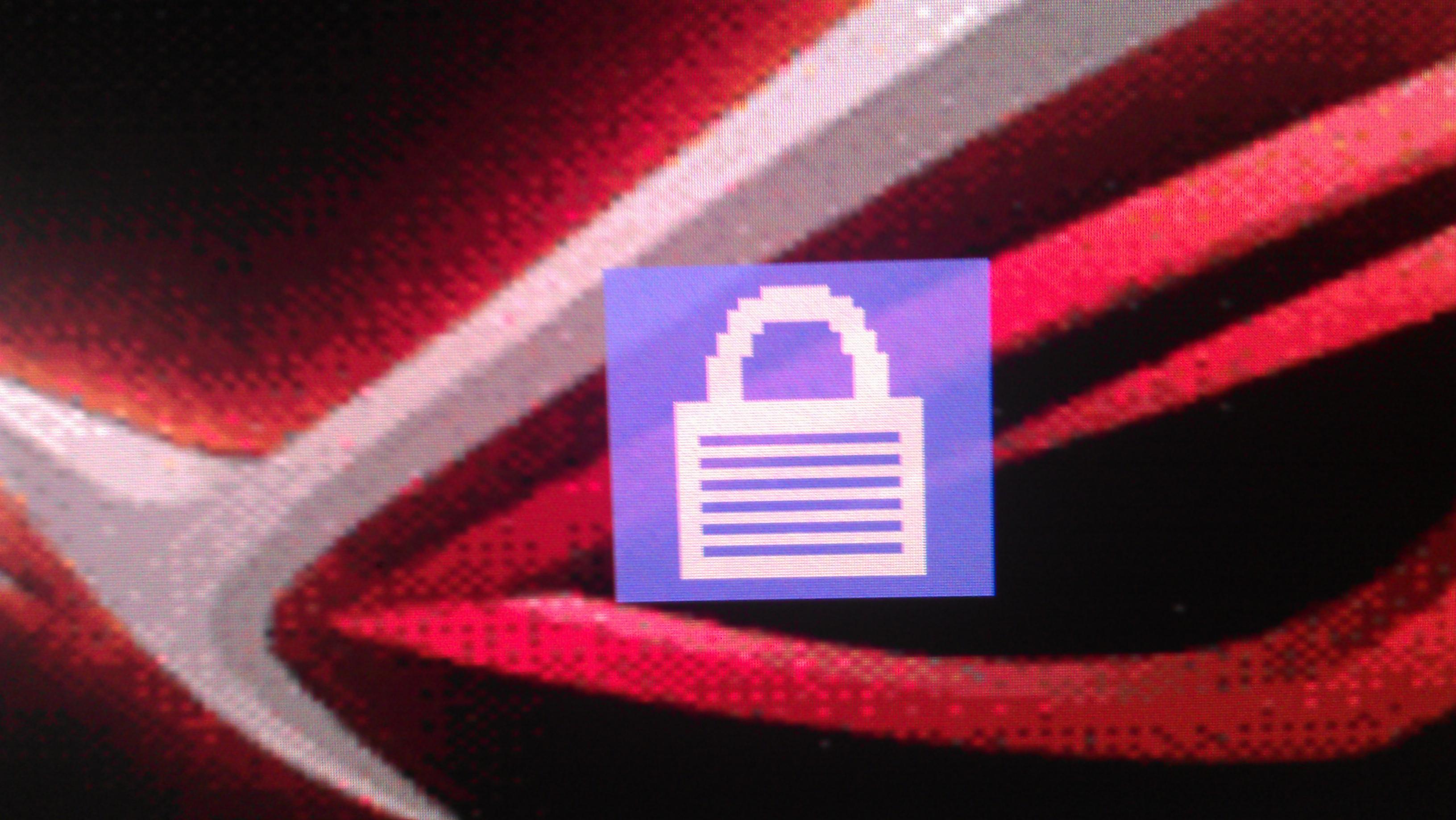

Wie auf dem Bild zu sehen erscheint ein kleines geschlossenes Schloss auf dem Monitor wenn ich den "Menü Knopf" auf dem Monitor drücke ich hab absolut keine Ahnung wie ich das so hinbekommen habe :D und jetzt kann ich nichts einstellen und den Eingang kann ich auch nicht ändern :freak:
Ich hoffe mal einer von euch kann mir helfen, und mir die Tastenkombi zum entsperren sagen ^^
M.F.G RAZOR

Den Touch-Button über dem On/Off Schalter ~20 Sekunden lang drücken, dann isser entriegelt.

Überschrift bei google eingegeben:
2. Vorschlag:
"Wenn das Bildschirmmenü gesperrt ist und Sie 15 Sekunden lang auf die Menütaste drücken, wird das Menü entsperrt und Sie können auf alle anwendbaren Einstellungen zugreifen. Wenn das Bildschirmmenü nicht gesperrt ist und Sie 15 Sekunden lang auf die Menütaste drücken, wird die Menüsperrfunktion aktiviert. "
:) Fertig.
Ich glaube hier sind locker 70% der Threads unnötig, wenn man ordentlich sucht.
PS: Das steht so in der Anleitung :D
