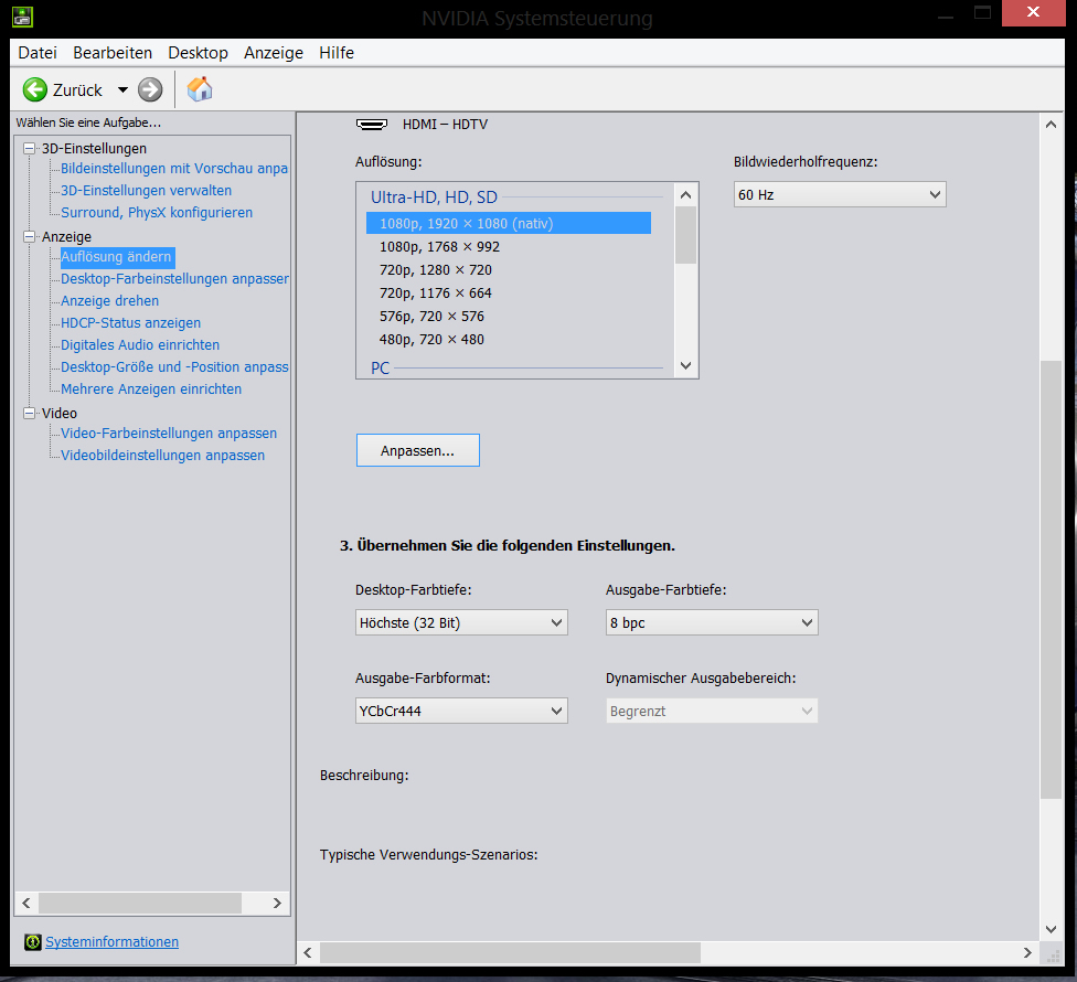

Ich nutze mit meinem HP Monitor auch immer nur YCbCr444 diesen Modus, das war vorher schon bei AMD so und mache ich jetzt auch im Nvidia Control Panel so. Den deutlichsten Unterschied sieht man vor allem bei dem abspielen von You Tube Videos ;)
Siehe hier:
Wie gesagt, das ist für PC-Content nicht sinnvoll. Du siehst ja im ausgegrauten Listenfeld bereits, dass eine Tonwertkompression ausgeführt wird. Bei der Zuspielung in RGB wird es verfügbar und erlaubt (s.o.) eine Ausgabe in RGB mit PC-Leveln auch dann, wenn der Monitor, wie in deinem Fall, als TV erkannt wird.
Für die Videowiedergabe (üblicherweise nativer YCbCr-Content) ist seit jeher eine eigene Option zur Spreizung verfügbar (Video-Farbeinstellungen anpassen => Mit den NVIDIA-Einstellungen => Reiter Erweitert => Dynamikbereich: Voll).
