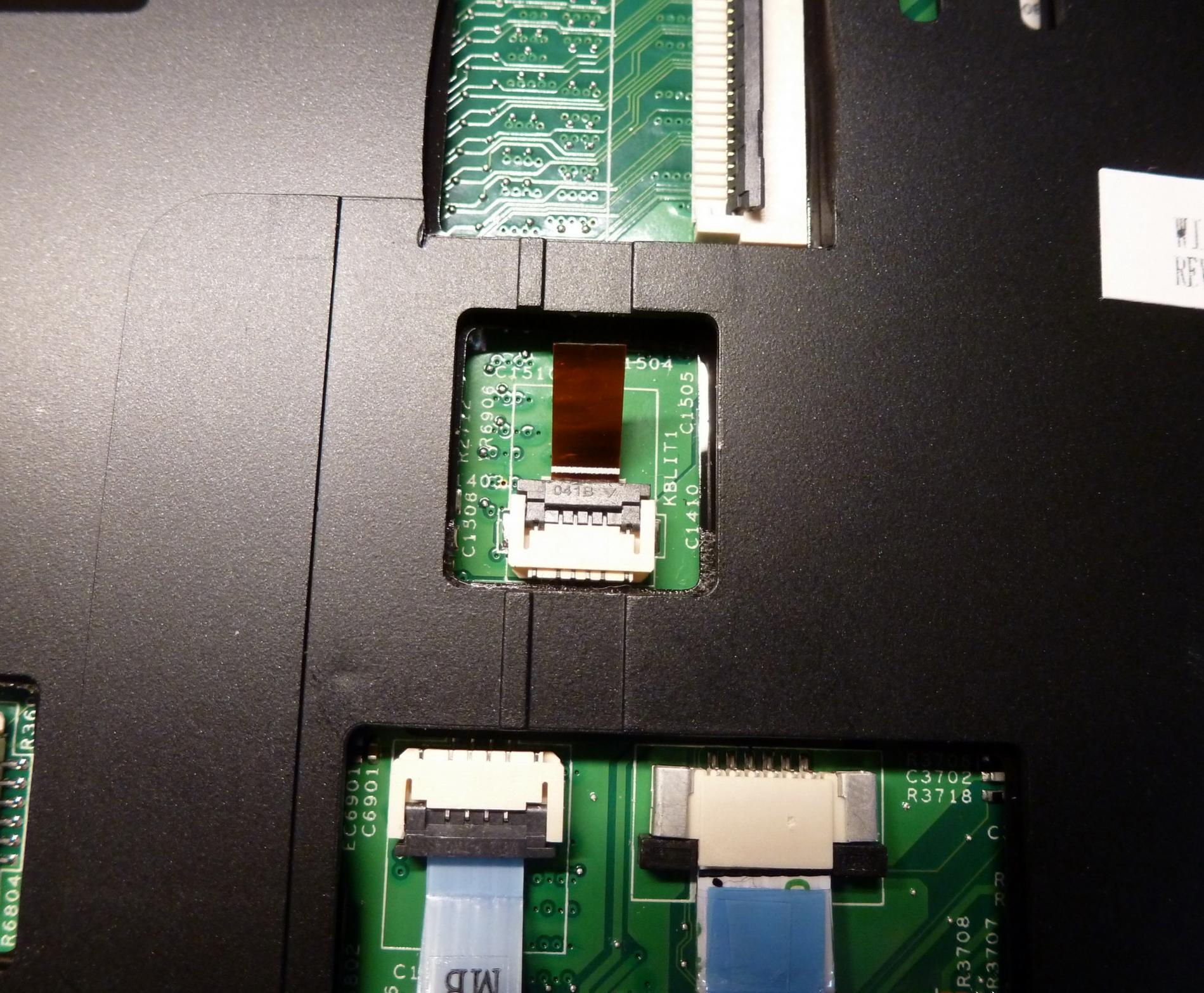

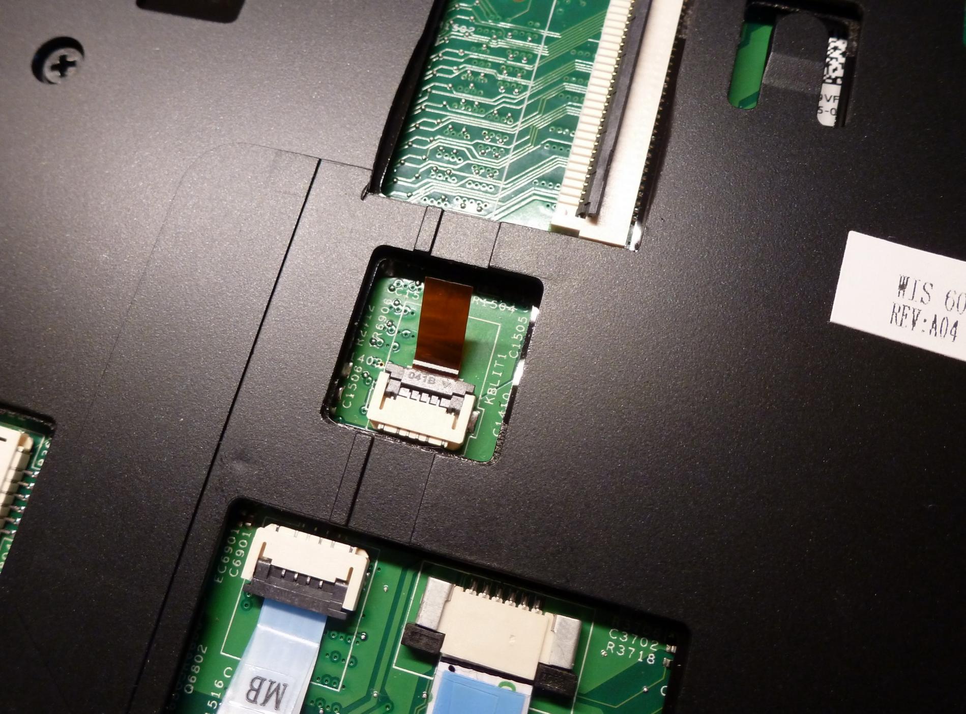

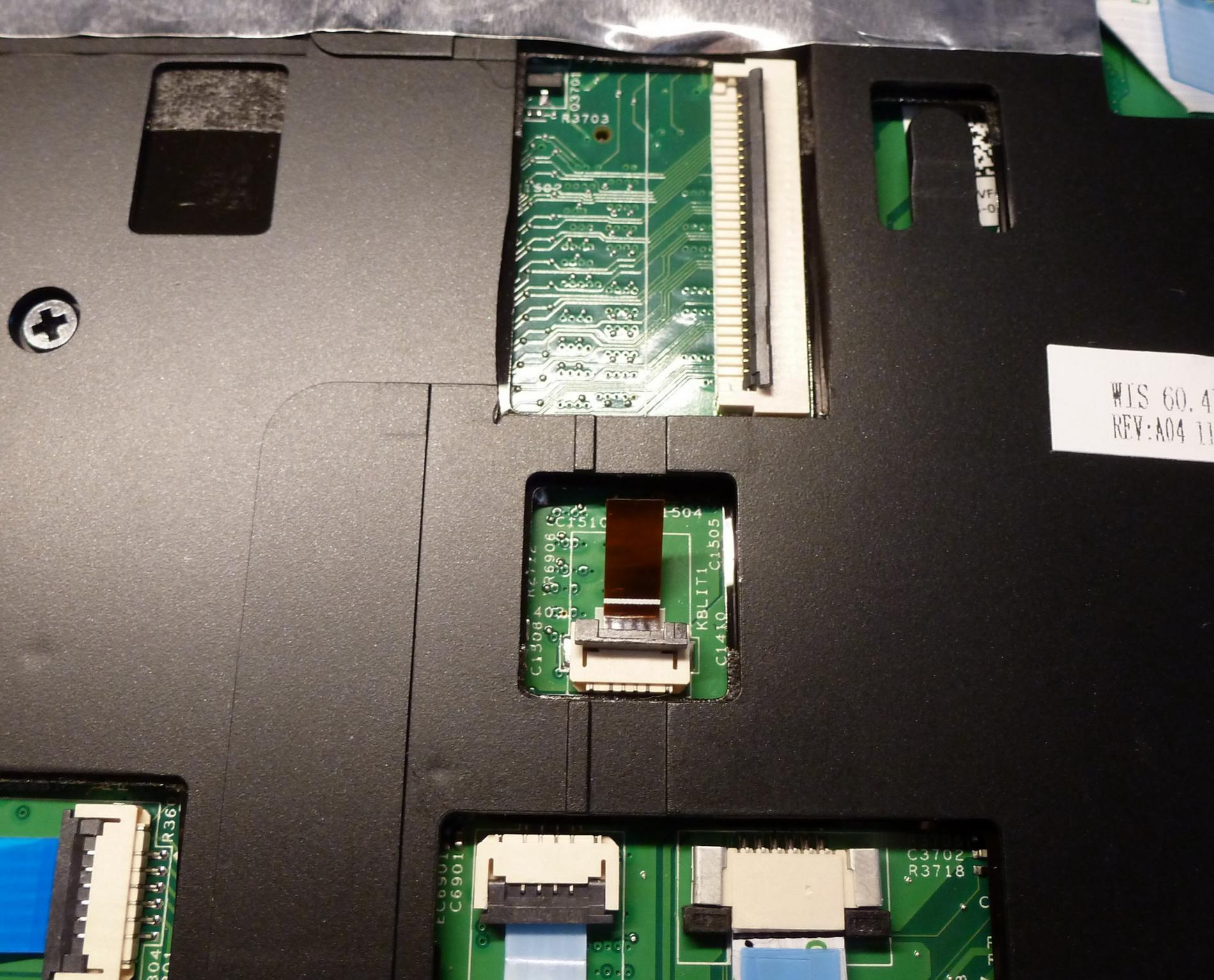

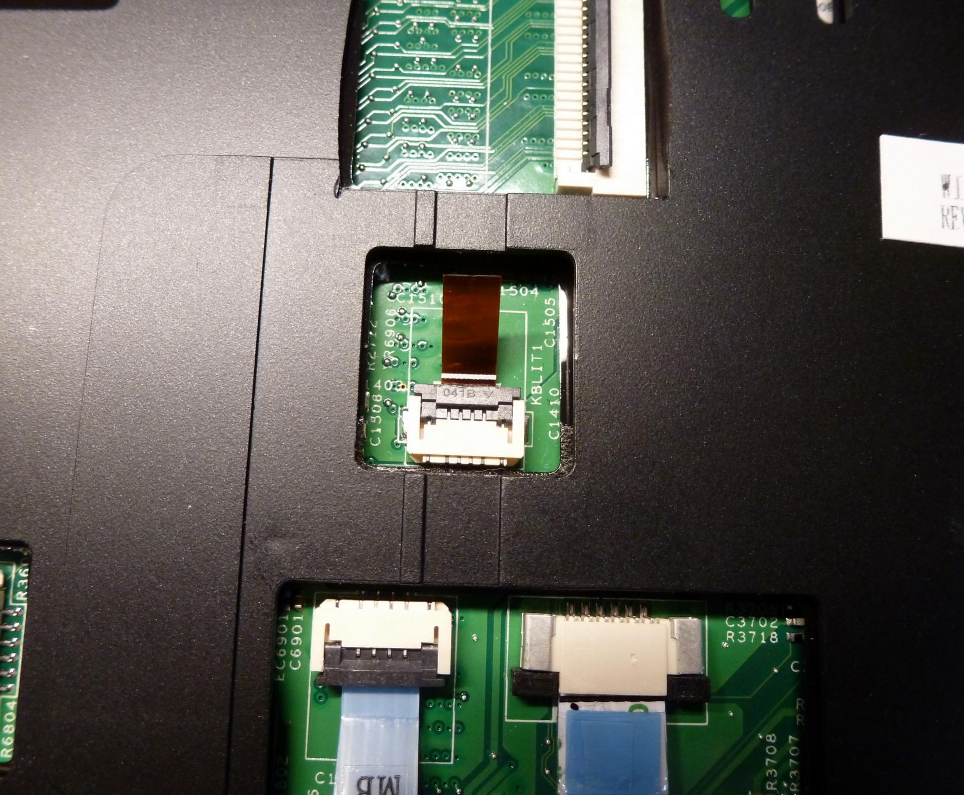

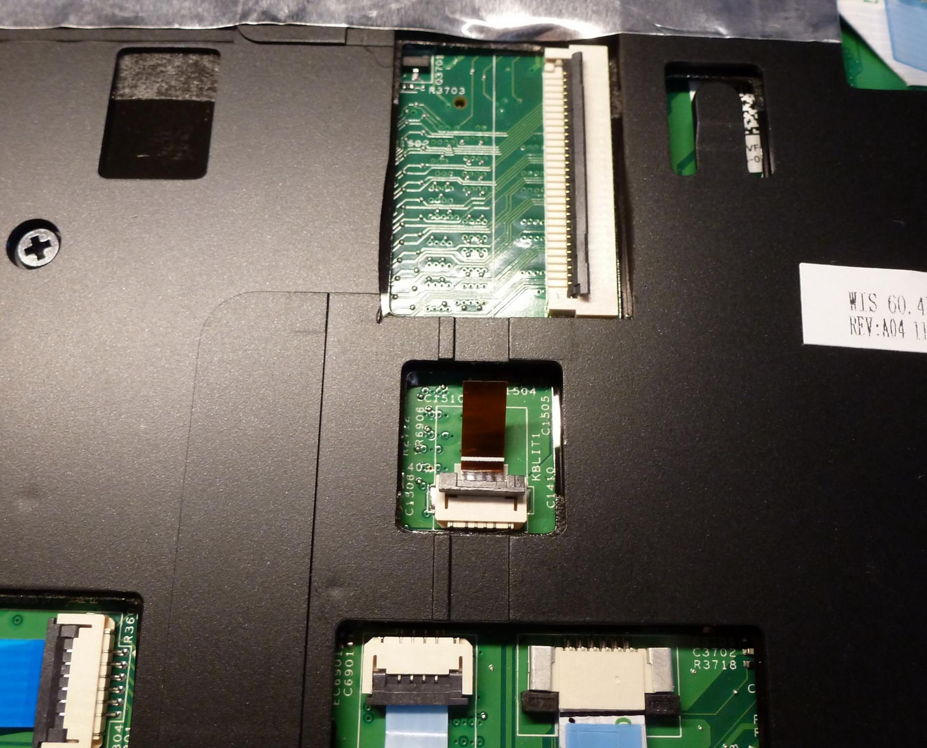

ich habe einen Dell Vostro 3350 und wollte diesen mit einer beleuchteten Tastatur nachrüsten. Diese habe ich mir von Dell schicken lassen. Nun habe ich die originale Tastatur nach der Anleitung ausgebaut und die neue entsprechend eingebaut. Dabei muss ein zusätzliches Flachband-Kabel (4-Pin) unter der Tastatur verbunden werden. Leider ist in der Anleitung kein Bild, wie genau dieses einzubauen ist.
Das Kabel bereitete mir einige Schwierigkeiten. Letzenendes wusste ich nicht, ob es korrekt verbunden war. Also habe ich es einfach versucht. Die Tastaturbeleuchtung ließ sich allerdings mit FN+F6 nicht zum Leben erwecken - auch nicht unter einem gebooteten Windows 7.
Also habe ich hier noch da noch probiert wie das Kabel korrekt rein muss, dabei habe ich wohl zu viel Gewalt angewendet und es ist mir gebrochen.
Anschließend habe ich herausgefunden, dass es eventuell noch andere Möglichkeiten gegeben hätte, die Tastatur-Beleuchtung zu aktivieren:
  • Über das Windows-Mobilitätscenter
  • FN+Pfeil rechts
Ich wüsste nun gern, wie andere Dell Vostro-Besitzer ihre Tastaturbeleuchtung aktiveren: FN+F6 oder eine der o.g. Möglichkeiten? In meinem Windows-Mobilitätscenter befindet sich derzeit kein Eintrag "Tastaturbeleuchtung" - allerdings ist die beleuchtete Tastatur derzeit auch nicht verbaut.
Kann mir einer sagen, wie weit das Kabel korrekterweise eingesteckt werden muss? Auf der Einsteck-Lasche befindet sich eine weiße Linie, welche sich nicht bis unter dem Clip schieben lässt. Ich habe mir div. andere Kabel angeschaut - bei allen ist die Linie (meist dunkel) unter dem Clip.
Anbei ein Foto, welches das Problem erläutert. Zum Nachschauen würde folgendes genügen:
Die 4 Clips/Riegel oberhalb der Tastatur (unter dem silbernen Rahmen) mit einem kleinen Kunststoffstift oder flachen Schraubenzieher lösen und die Tastatur nach vorn aufklappen (Schritte 1-4 in der Anleitung).

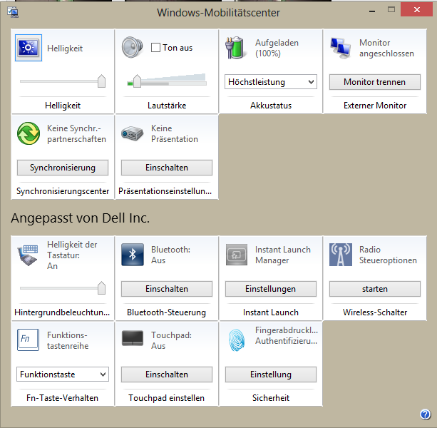

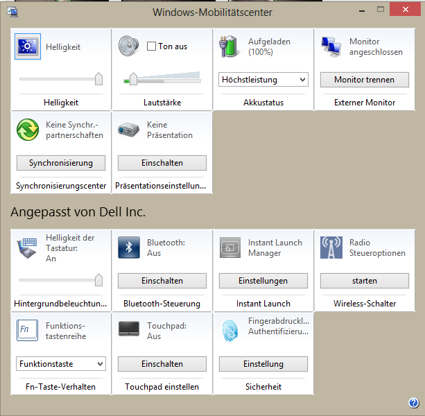

Also ich habe einen Vostro 3450, da geht es über Fn+F6, da ist auch so ein Symbol drauf mit einer leuchtenden Taste. Wichtig ist aber, dass es bei mir 3 Einstellungen gibt, einmal hohe Helligkeit, niedrige Helligkeit und aus. Auch über das Mobilitätscenter kann ich zwischen diesen 3 Einstellungen wechseln, hier mal noch ein Bild davon.Unbenannt.png
