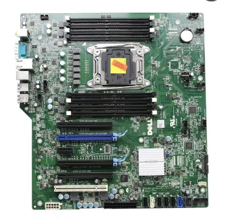

Wir haben hier eine Dell T5810 Workstation stehen und die soll mit einer neuen (großen) Grafikkarte aufgerüstet werden. Leider passt die Grafikkarte nicht in das Gehäuse (zu lang).
Kann man solch ein Mainboard vielleicht auch in ein normales ATX Gehäuse umsetzen?
Gibt es eventuell solche Formfaktor Adapterplatten?
Oder absolut nicht möglich?
Freue mich auf Hinweise und Tipps!

Würde ich nicht sagen. Man muss halt neue Löcher für Standoffs bohren, ein neues I/O Shield anfertigen oder es weglassen und einige FP-Verbinder adaptieren. Gehen tut das schon mit genug Basteldrang, ist halt Aufwand.
Es würde aber wohl einfacher sein mit einem Dremel Platz für die GPU im Dell-Gehäuse zu schaffen als umgekehrt. Ist doch bestimmt nur der Festplattenkäfig und ähnliches Zeug, oder?

Ich gehe davon aus, das sowohl Netzteil als auch Mainboard und Gehäuse nicht dem normalen ATX Standard entsprechen. Deshalb macht es keinen Sinn die Teile in ein neues Gehäuse umzupflanzen... Schaff im Dell Gehäuse Platz oder wähle eine andere Grafikkarte ;)
Tja, am liebsten würde ich einfach neues Board + CPU + Netzteil kaufen.
So hätte man auch weiterhin die Workstation als Reserve...
Aber der Auftrag lautet gerade mit möglichst wenig finanziellem Aufwand eine RTX 3090 zu betreiben.
Das Board ist wohl LGA 2011-3...konnte da auf den ersten Blick keine Markenboards mehr finden...
Irgendwas in mir weigert sich ein Board von SHANGZHAOYUAN zu kaufen. 😅
Schon mal vielen Dank für eure Beiträge!
Kann auch mit Bastelei nicht wirklich in ein ATX Gehäuse passen, ein Teil der Platine würde hinten bei den Anschlüssen aus dem Gehäuse ragen müssen. Man sieht ja bei dem Board wo sich die Slots befinden und wo bei dem Board die I/O Anschlüsse liegen. Die sind ja mindestens 2 CM nach vorne versetzt, bei ATX wäre das alles eine Flucht.
Proprietär, was auch anderes sollte man erwarten?😉

Punkt 1. Du bräuchtest einen passenden Adapter für die Stromversorgung der Grafikkarte. Original gibt es jenen 8 Pin auf 2 x 6 Pin. Dann gebe es eins mit (nicht original) 2 x 8 Pin. Zusätzlich zu dessen (nicht bei OEM-Karten) bräuchtest du dieses hier.
Punkt 2. Für Dell wurde jene OEM-Variante produziert; Alienware RTX 3090 OEM. Die passt auch ohne das du z.B.: jene Kartenhalterung entfernen musst.
