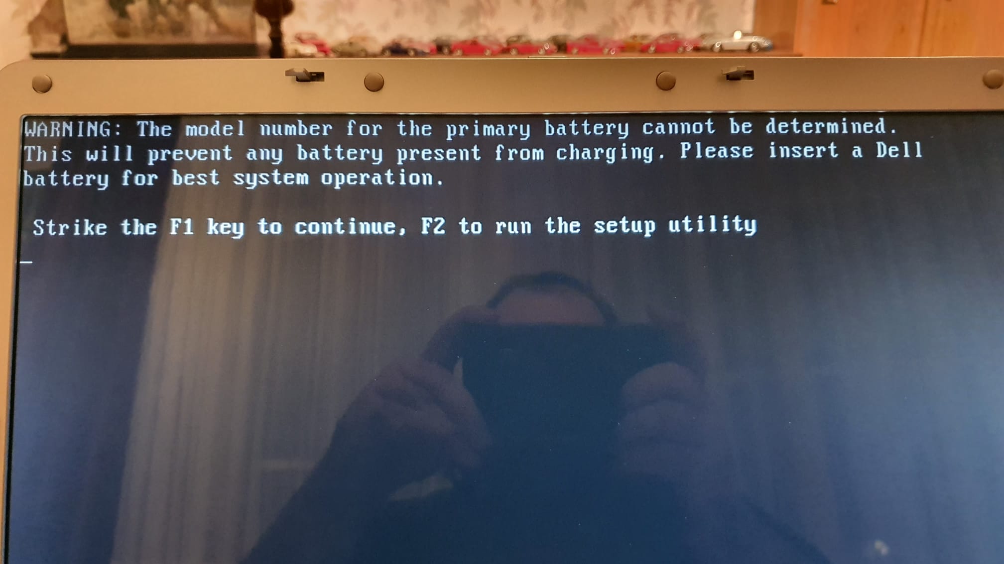

Hallo, ich wollte meinem XP Retro Gaming Notebook Dell XPS M1710 mal einen neuen Akku gönnen, da der alte mitlerweile tot ist.
Ich habe jetzt schon 2 verschiedene Akkus bestellt, bekomme aber immer eine Fehlermeldung beim Booten wo das Notebook sagt das es sich um keinen orgiginal Dell Akku handeln würde und der deswegen nicht geladen wird.
Beide Akkus haben als ich sie gekauft habe auch funktioniert bis sie halt leer waren.
Hat wer eine Idee ob man da irgendwie was machen kann oder muss man zwangsweise einen original Dell Akku kaufen den es glaub gar nicht mehr gibt ?
mfg Overroller

gibts nicht irgend eine Möglichkeit wie man das umgehen kann, das man einen anderen Akku nutzen kann ?
Ich mein warum gibts den Akku massenweise im Nachbau wenn das nicht möglich ist den zu nutzen, das Problem werde dann ja wohl nicht nur ich haben sondern jeder mit so einem Book.
Nein.
Dell vergibt eine Akku-ID und wenn die nicht in der Akku-Steuerelektronik vorhanden ist, lädt der Laptop den Akku nicht.
Das dient zum Akkuschutz, damit der nicht überladen wird und keinen Geräteschäden entstehen.

Hallo, ich besitze mehrere dieser XPS-M1710 Modelle. Die Beste Erfahrung habe ich mit den Akkus vom Hersteller Subtel (Cellonic) gemacht. Weder Probleme bei der Erkennung, noch beim aufladen.
zwei Sachen kannst du probieren. Batteriekontrolle in windows abschalten und wenn das nicht hilft deine bios version downgraden zu a05 z.b da hier die Batteriekontrolle noch nicht drin war.
Auf A05 downgraden wäre sicher eine Möglichkeit, ist aber nicht unbedingt zu empfehlen. A07 hat geänderte Lüfterkurven, welche ein Ueberhitzung des Grafikchips verhindern sollen. Durch A07 laufen die Lüfter früher an, und laufen länger nach.
