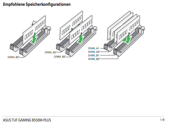

RAM Module einzeln nacheinander Testen in Slot DIMM_B2* wie es im Handbuch steht

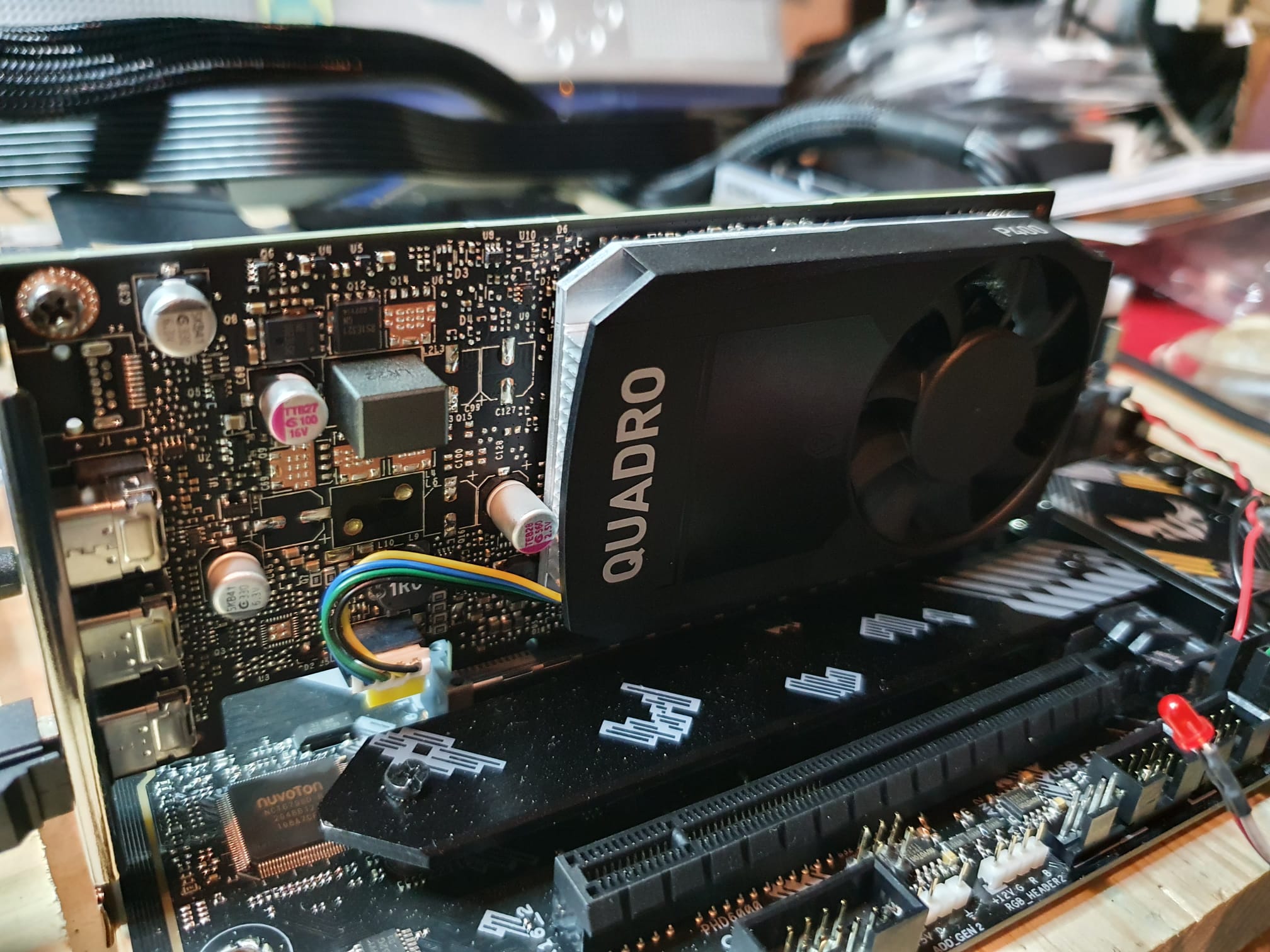

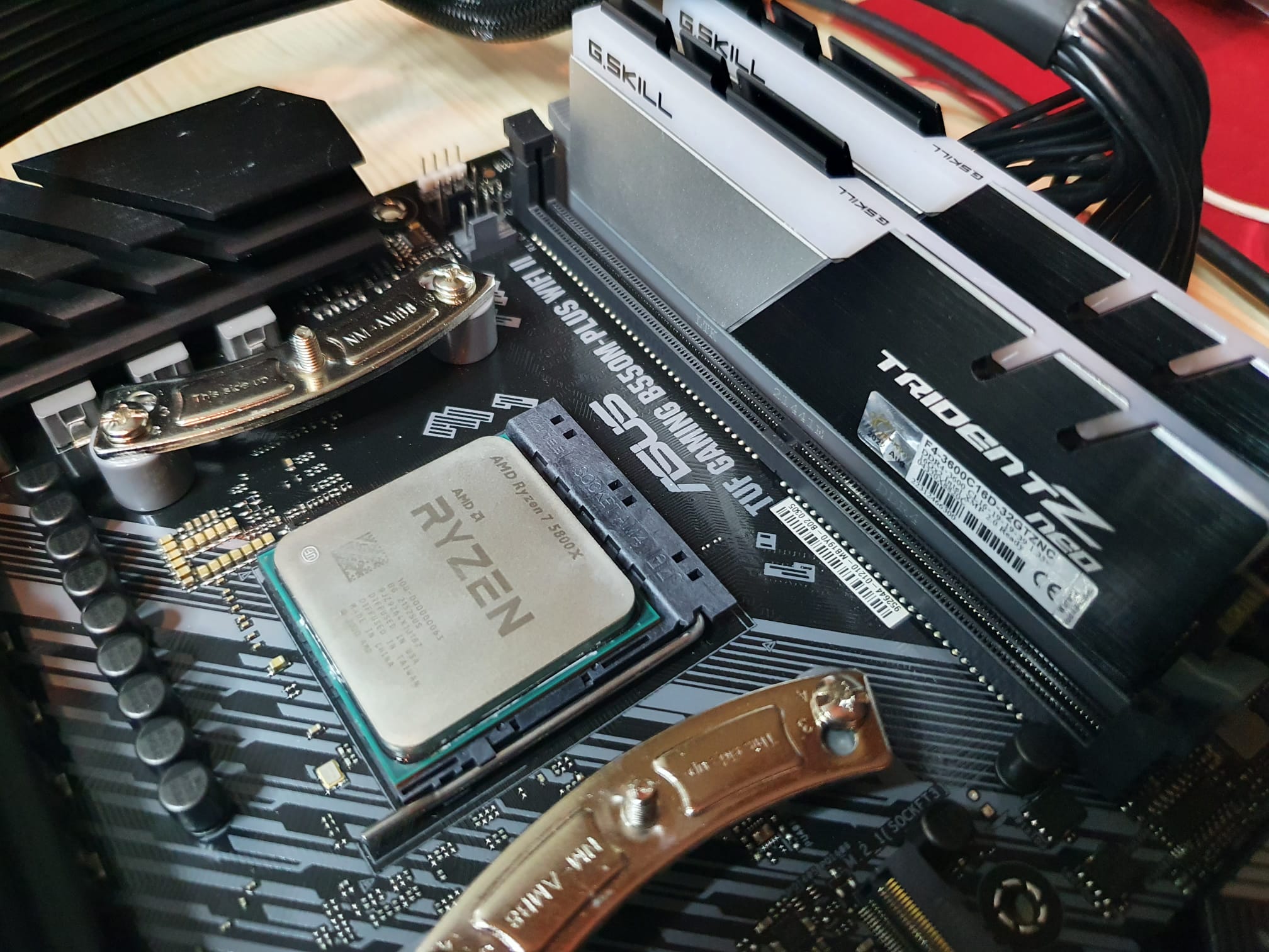

Wie wären Fotos vom Aufbau.
Gerne. Aber da ist wirklich nur Power (inkl. CPU Power) angeschlossen und die LEDs/Schalter zum Bedienen.
Der CPU Kühler ist wegen dem Wechsel der CPUs nicht aufmontiert gerade.

hat sich erledigt...Modell kam ja doch mal raus.
Ok GPU ist jetzt doch nicht ganz Steinzeit :)

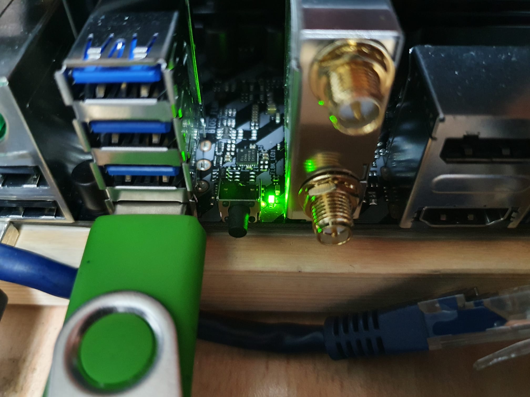

... ich muss zwischen verschiedenen Etagen wechseln, um einzelne Schritte zu testen. Das Bild der Flashback Taste auf der ASUS Website ist ein anderes, als das hier gepostetet. Ich habe den Stick fertig, werden jetzt testen ... (danke bisher schon mal, ich berichte!) ...
So, BIOS Update nach Anleitung erfolgreich durchgeführt - leider mit gleichem Fehlerbild. Auch die RAM Module einzeln in dem ersten Slot B2 probiert. Es bleibt auch bei Tasuch der CPU immer beim Leuchten der gelben RAM LED (und es kommt kein Bild). Auch der angeschlossene Lautsprecher bleibt aus.
