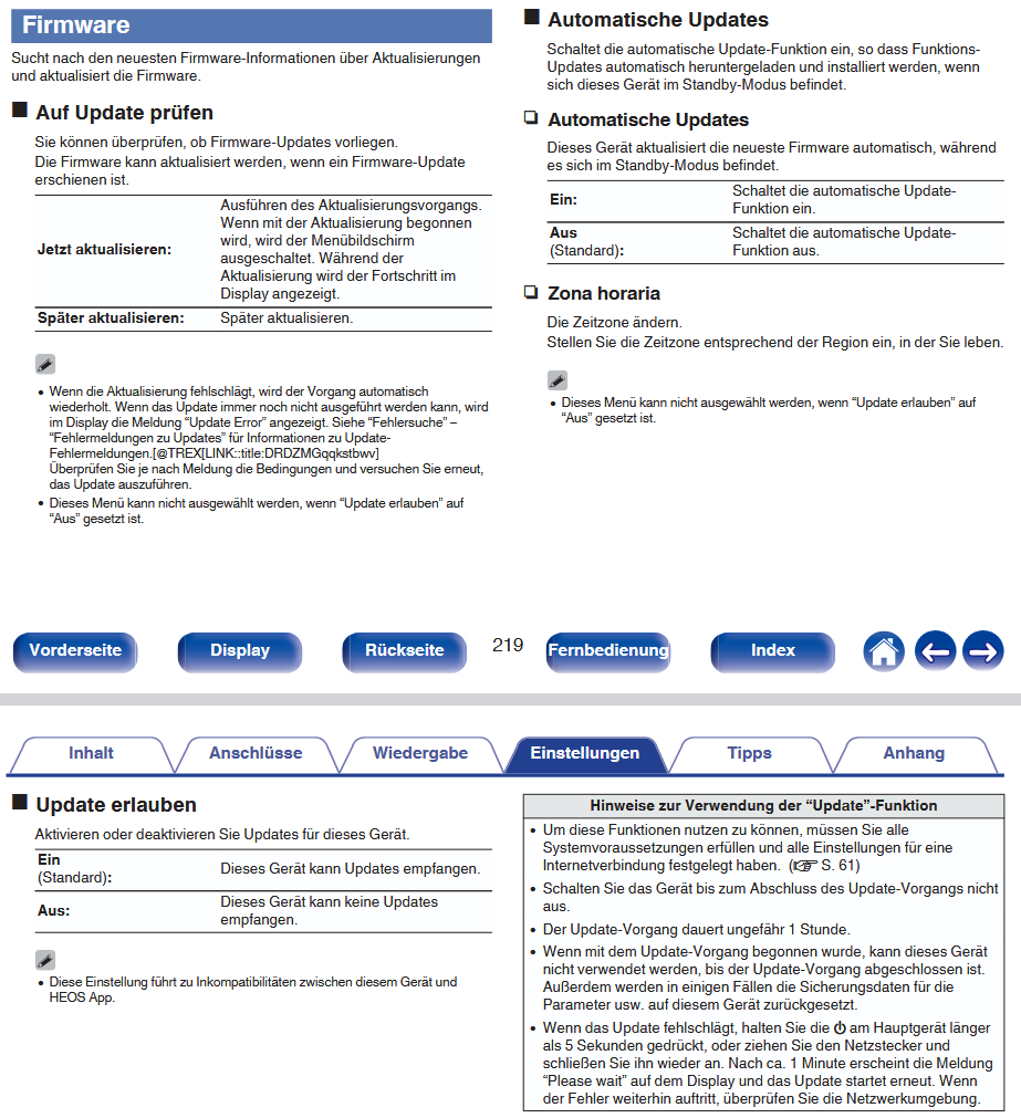

also ich weiß dann nicht was Denon dann bei mir verzapft hatte. Der Receiver hatte automatisch ein Update durchgeführt. Hatte nicht aufm Plan dass er sowas überhaupt tut. Danach war keine W-LAN Verbindung mehr möglich, obwohl eingerichtet. Also Verbindung gelöscht und wieder eingerichtet. Zum Abschließen der W-LAN Einrichtung auf dem AVR hätte ich mit der Heos App die Einrichtung abschließen müssen.
Daher ging ich dann auf das Backup ROM zurück und hab den Receiver im W-LAN den Internetzugriff verwehrt
Reaktionen: DJMadMax
DJMadMax schrieb:
Really? Mit oder ohne Accountzwang? Wobei, selbst wenn: das geht mir dann schon wieder auf den Zünder. Wenn ich mir jetzt z.B. nen aktuellen 6800H holen, kann ich den nicht einfach ins Netzwerk hängen (RJ45/WLAN), ohne, dass ich dafür ne App hernehmen muss?
Das ja schon dreckig. Wieso sollte das nicht über das Receiver-Menü programmierbar sein?
FW-Update geht Online über LAN, ohne Account. Entweder automatisch oder manuell im Setup-Menü oder auch per App Denon AVR-Remote. Für HEOS braucht man aber ein HEOS-Konto.
Funktioniert natürlich auch genauso über WLAN. Ich hab ja meinen X1800H DAB seit rd einem Jahr dran. Und hätte den X2800H DAB heute auch wieder so eingebunden, wenn er denn USB hinten gehabt hätte :D
