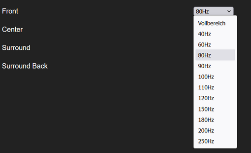

Gute manuelle Feineinstellungen für die LS (insbesondere möglichst feine Trennfrequenzen, unabhängig für jeden LS)
Zumindest mein X1800H kann das nicht. Man stellt die Trennfrequenz immer paarweise ein (außer Center natürlich) und die Schritte sehen so aus:
Das wäre aktzeptabel. Bei meinem aktuellen Pioneer geht eben nur eine Trennfrequenz für alle "klein" gewählten LS. Das ist natürlich aüßerst ungünstig

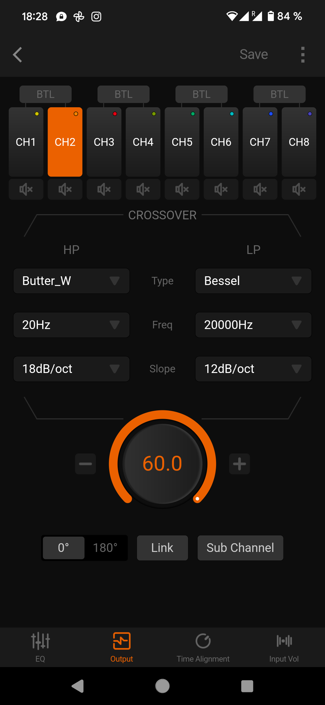

Ich glaube die Art des Filters (Butterworth usw) konnte man bisher bei keinem AVR auswählen.
Im Auto z.B. mache ich da sehr viel manuell bzw nach Gehör und kontrolliere mit Mikrofon und App nach.
Viel mehr Hebel dürfte es dann auch nicht mehr geben um den Klang zu beeinflussen.

Hier mal aus dem Auto DSP. Zuzüglich Laufzeit und EQ. Wenn man weiß was man tut kann man da schon extrem viel mit machen. Interessant wäre ob und inwieweit der DSP da in Hintergrund noch mehr macht bzw die Techniken kombiniert
